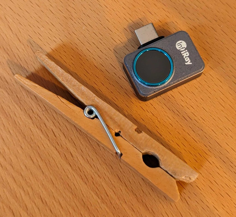

  • ThinkPad
  • Laatst online: 22:31
ThinkPad
@thijsco19 Op YouTube zag ik onlangs deze video: YouTube: Infiray P2 Pro smartphone thermal camera review & teardown en zag er wel goed uit

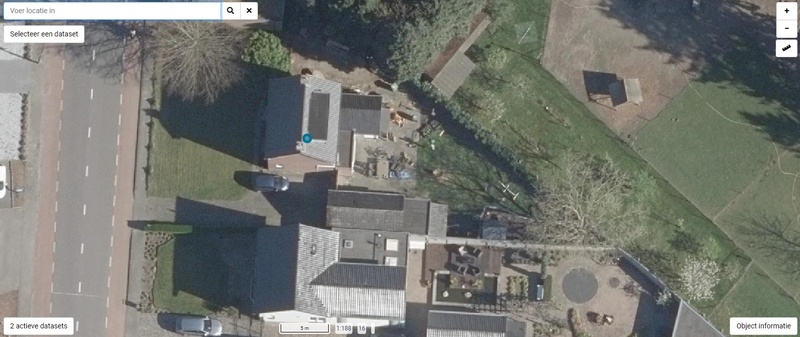

Afgelopen week hebben ze bij mij de spouwmuur met EPS korrels gevuld alleen zijn ze volgens mij wat lui geweest met gaten boren en naïef met inblazen (ook zijn ze stukken compleet vergeten te vullen)
Boven/tegen de aanbouw met een zadeldak hebben ze alleen tot waar ze bij konden geboord en gevuld, ik vermoed dus dat er boven de nok niets zit wat wel weer de muur van een slaapkamer op de eerste verdieping is. Het aparte is dat ze ook niets in die muur op de begane grond hebben gespoten dus ik ben benieuwd of de korrels zijn blijven plakken op de eerste verdieping.
Aan mijn woonkamer is ook een stukje aangebouwd d.m.v. plat dak maar hier heb ik het idee dat ze het op de eerste verdieping in de spouw geblazen hebben en dit dus uit de spouw op het valse plafond is gevallen want ik hoorde het op het plafond vallen en volgens mij hebben ze het pistool maar gewoon uit gezet bij die gaten boven de woonkamer.
Een goede vriend van mij komt donderdagavond met de warmtebeeldcamera van zijn werk scans maken. (hij zit in de elektrische vrachtwagens)
Is het nu de bedoeling dat ik de kamers op de eerste verdieping op stook om een zo groot mogelijk "warmte" contrast te krijgen of kan dit ook nadelig werken omdat dit juist de warmte(stroming) verkeerd verspreid?
De radiator van die kamer hangt toevallig wel precies waar ik vermoed dat juist geen of weinig korrels zitten, geeft dit "overbelichting" of ruis o.i.d. op het plaatje.
Stook ik dan de woonkamer juist ook op of iets minder?
Graag hoor ik jullie adviezen en/of ideeën, zodat ik beslagen ten ijs kan komen mochten de werkzaamheden echt belabberd zijn uitgevoerd.
Het bovenste huis op de afbeelding is mijn huis.
Afbeeldingslocatie: https://tweakers.net/i/fzYmLAI10kMAVexZ9KpsHLDNx8Y=/800x/filters:strip_icc():strip_exif()/f/image/Ebxmj3ppeTMuMpp966QLDXkF.jpg?f=fotoalbum_large
[ Voor 6% gewijzigd door Vogels60 op 16-01-2023 08:20 ]
7800X3D | B650E-F | DDR5-6000C30 64GB | RTX4070Ti | 990PRO 2TB || SRK63ZR-WF | SRK35ZS-WF

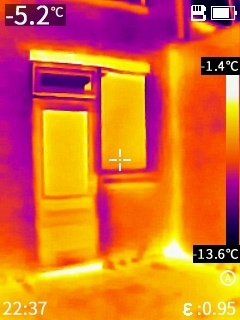

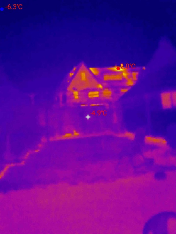

Vanmorgen ook even met de Guide PC210 aan de slag gegaan, maar ik zie ook een grote afwijking in vergelijking met een simpele infrarood thermometer.
Afbeeldingslocatie: https://tweakers.net/i/hD14QCxgf10x6sLl2jMwbIyTjao=/800x/filters:strip_icc():strip_exif()/f/image/vOjVQIWp5VuETb0UHuYHD0Wg.jpg?f=fotoalbum_large
Ik heb geprobeerd om de ReflMeasure op de buitentemperatuur in te stellen en op -20, maar de afwijking blijft.
Heeft iemand een idee wat ik verkeerd doe? De camera heeft ongeveer 15 minuten de tijd gehad om te acclimatiseren.
Ik kan nu wel op basis van het temperatuurverschil bepalen waar er mogelijke warmtelekken zitten, maar direct de juiste temperatuur meten zou leuk zijn ;).

Kalibreert hij wel? Elke minuut doet hij dat wel een keer. Je hoort dat ook. Er wordt een zwarte sluiter voor de lens gedraaid en die heeft een vaste temperatuur. Wat jij laat zien lijkt me niet ok.
Ik heb nu net ook de voordeur gemeten en dat was een paar graden boven nul. Zal wel ongeveer kloppen.
[ Voor 20% gewijzigd door xah5kiDe op 18-01-2023 19:02 . Reden: Extra meting gedaan ]
Theo
  • RAJH
De kalibratie wordt wel uitgevoerd een aantal keren per minuut, maar heb niet echt het idee dat de metingen daarna anders zijn.
Ik zal morgen eens proberen om met kokend water en smeltende ijsblokken na te gaan of die temperaturen wel een beetje overeen komen. Anders zal ik toch even contact opnemen met Eleshop.

@Cobergher123 @RAJH Ik heb hetzelfde met m'n PC210. LA-384 in "[IR] Het grote Ik wil/heb een warmtebeeldcamera"
Bij mij ging de temperatuur steeds verder naar beneden bij elke calibratieronde. Het vervelende is dat je op die manier makkelijk buiten de gestelde marges komt en je geen goede meting meer kan doen, of je moet elke X seconden de marges aanpassen.
Overigens zijn we niet de enige:
Appelpie3000 in "[IR] Het grote Ik wil/heb een warmtebeeldcamera"
Wolly in "[IR] Het grote Ik wil/heb een warmtebeeldcamera"
sjirafje in "[IR] Het grote Ik wil/heb een warmtebeeldcamera"

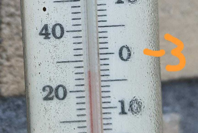

  • RAJH
Kwam ook de volgende post van c00kemon tegen op https://www.eevblog.com/f...aging/guide-pc210-review/.
I noticed that pc210 gives measurement accuracy errors when examining outdoors with an ambient temperature close to 0 and below. However, none of the settings help to fix this. I wrote to support about this and they answered me that this is an entry-level thermal imager and the measurement error is +-2% only at an ambient temperature of 23 C °. These thermal imagers are calibrated only under these conditions. I thought that support don't wand to deep dive into this problem. For me, this was a surprise and I consider this the main drawback of this camera, because I planned to use it for outdoor inspections.
Verderop hebben ze het dan nog over een mogelijke firmware bug.
Een afwijking van 15+ graden bij -3 lijkt mij zelfs voor een budget camera iets te veel van het goede. Zal straks eens kijken welke firmware versie ik heb.
Version
V1 4.1.20220729
Firmware
V1 2.2.20211206
Leek zojuist een stuk beter te gaan. Wel een afwijking van 3 graden ongeveer, maar geen -18 meer gezien. Verschil met de ochtend is dat het nu bewolkt is en de lucht zelf als -12 werd gemeten ipv < -22 deze ochtend.
Wel lijkt het erop dat ReflMeasure niets doet, zowel -20 als 550 graden geeft dezelfde metingen.
[ Voor 16% gewijzigd door RAJH op 18-01-2023 21:39 ]

Ik heb dit probleem dus niet, maar ik heb een oudere "Version" versie:
Version: V1.3.6.20220520
Firmware: V1.2.2.20211206
De "Version" is bij mij ge-update van
Version: V1.2.5.2021112
Deze oude "Version" had het probleem dat de "M" stand na elke kalibratie de schaal steeds verder verkeerd aanpaste. Dus na een minuut gebruik in M stand werd het plaatje zwart bij gebruik van kleine delta T.
[ Voor 65% gewijzigd door xah5kiDe op 18-01-2023 22:07 ]
Theo
  • LA-384
  • Laatst online: 19:07
Ik gok dat "firmware" en "version" verkeerd om staan, aangezien het nummer bij "firmware" voor ons allen gelijk is en van 6-12-2021 lijkt te dateren.

Bij deze wat plaatjes van/door mijn Infiray P2 Pro:
Afbeeldingslocatie: https://tweakers.net/i/Kr9aRHVEW_cf7rMzl0bh0LViKmA=/800x/filters:strip_icc():strip_exif()/f/image/H9NAPKbl2jduukZZDaKMigyh.jpg?f=fotoalbum_large
Afbeeldingslocatie: https://tweakers.net/i/D9uvJZ4PGlBzoa-rbe8HXgm6dNY=/800x/filters:strip_icc():strip_exif()/f/image/l8warnwUcEpBGry8KvZ4SMkT.jpg?f=fotoalbum_large
Afbeeldingslocatie: https://tweakers.net/i/P38edQZLjwDibuH4RODKVbMqfH8=/800x/filters:strip_icc():strip_exif()/f/image/2NBtZFOIcXxi91G2ROGTiJ41.jpg?f=fotoalbum_large
Dat ding is écht klein:
Afbeeldingslocatie: https://tweakers.net/i/zZsVvzNbkEEiB7TZN64hqQl8ZrE=/800x/filters:strip_icc():strip_exif()/f/image/LPpzVaJCLirjd8Ww8FJC9ajK.jpg?f=fotoalbum_large
Macrolens om bijvoorbeeld pcb-tjes te controleren:
Afbeeldingslocatie: https://tweakers.net/i/GPBIFBrFbaRY3FITEyCHVuHkgGI=/x800/filters:strip_icc():strip_exif()/f/image/JvYjS6YuUiDEiVvyHJ5vpzp9.jpg?f=fotoalbum_large
Met een kabeltje kun je eventueel selfies maken (of wat makkelijker fotograferen op lastig te bereiken plekken):
Afbeeldingslocatie: https://tweakers.net/i/zzyBndyelcvfRSTJ1c9RRO5HSYU=/800x/filters:strip_icc():strip_exif()/f/image/TWWvgASpJmwE8RcLnCCyewBa.jpg?f=fotoalbum_large
Gelukkig zie je dit alleen met een warmtebeeldcamera:
Afbeeldingslocatie: https://tweakers.net/i/8ZdE1kE0YZ_9FQv1sIGr6pRcocc=/800x/filters:strip_icc():strip_exif()/f/image/N0HdcFQJbB5UvmfcIoJBG95c.jpg?f=fotoalbum_large
met een ander filter:
Afbeeldingslocatie: https://tweakers.net/i/WVwt2iG9sFlRp7VS1GmtQem-9SE=/800x/filters:strip_icc():strip_exif()/f/image/9NEOA6RoKbDYR7WlyfuWfI23.jpg?f=fotoalbum_large
Mocht iemand een specifiek scenario willen zien, laat maar weten.
Ik heb geen Flir, PC210 of Seek ter referentie dus ik kan niet zeggen of het beter of slechter is. Het is in ieder geval betaalbaar en goed genoeg voor mijn wensen.
Een minpuntje kan ik vast benoemen:
- De app is niet altijd stabiel. Het gebeurt niet consequent, maar als je met de camera bezig bent en je schakelt tussen apps, en dan weer terug naar de warmtebeeldcamera, dan is het soms nodig om deze opnieuw op te starten.
- Geen mooie overlay van het werkelijke beeld zoals bij een flir. Dit is deels gecompenseerd door de hogere resolutie. Ook kun je de camera erbij aan zetten (PIP).
Pluspuntjes:
- Hoge verversingssnelheid 25hz in plaats van de standaard 9hz
- Hoge resolutie 256 x 192 in plaats van de standaard 160x120
- Hoeft niet opgeladen te worden zoals een Flir. De telefoonbatterij wordt gebruikt, dus die loopt sneller leeg.
- De app start (permissie benodigd) direct op als je de camera in de usb-poort stopt.
[ Voor 8% gewijzigd door verkeerslicht op 20-01-2023 13:52 . Reden: wat plus/min -punten toegevoegd ]

Paar posts boven je was er een probleem met de pc210, die gaf een verkeerde temperatuur aan buiten.
Zou jij dit ook kunnen testen?

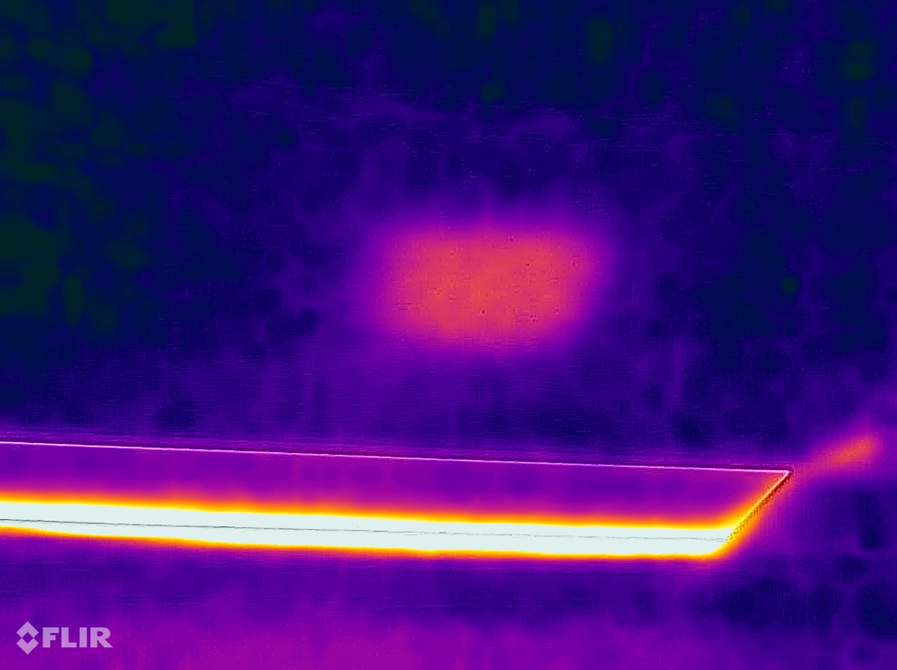

*Offtopic* Godskannonne wat hebben ze die vloerverwarming beroerd ingeslepen. Was die frezer dronken tijdens het slijpen ofzo?
/Offtopic/
Zit er nou een soort ronde vlek rechts onderin of is dat iets wat op de vloer ligt?
  • Samoht93
  • Laatst online: 23:25
Zijn er ook mensen die een topdon TC001 hebben? En wat is jullie ervaring? Ziet er ook wel leuk als instapmodel.
  • verkeerslicht
@Robonus
Ik heb me daar ook over verbaasd. Ook qua layout lijkt er totaal niet over nagedacht. Niet in een slakkenhuis, en ook niet wat nauwer naar het einde toe. Het goede nieuws is dat als je dit niet weet je er eigenlijk niets van merkt. De verwarming stond hier pas kort aan, en na verloop van tijd is het warmtebeeld egaler.
Die ronde vlek is een ballon.
p.s. let een beetje op uw taalgebruik aub ;)

Vanochtend buiten getest met de Infiray P2 Pro. Het was lekker fris hier (-3°C volgens thermometer buiten). Allereerst heb ik van binnenuit door een open deur gekeken. Dat was best betrouwbaar met de werkelijke buitentemperatuur. Hij gaf hier -2.8°C aan (heb ik overigens niet op de foto gezet). Vervolgens heb ik het apparaatje naar buiten gehouden, en heb nog wat foto's geschoten. Hier viel op het apparaatje even moest acclamatiseren, maar als ik dat zo een paar posts terug van @RAJH lees, is dat iets gangbaars. Na een minuut of 3 klopte de temperatuur al een stuk beter. -4°C na elke calibratie, en daalde de temperatuur weer een een graad of 2. Ik denk dat als ik langer had gewacht dat het op een gegeven moment stabiel zou blijven... Ook heb ik een beetje in de verte gekeken, dan zie je bijvoorbeeld goed waar de CV bij iemand geplaatst is, en dat sommige delen van het dak niet zo goed geisoleerd lijken te zijn.
Hieronder de plaatjes:
Afbeeldingslocatie: https://tweakers.net/i/f0k0Kc52RGQZmC2j0gQAW2ZS7DE=/x800/filters:strip_icc():strip_exif()/f/image/fDxuRS76VfiajtwVFxQOqiWT.jpg?f=fotoalbum_large
Afbeeldingslocatie: https://tweakers.net/i/0UgJTDSaOQX2rfoq5pnh9fto6kI=/x800/filters:strip_icc():strip_exif()/f/image/TvVwVjZgcyOBCi8CdMrmm5fA.jpg?f=fotoalbum_large
Afbeeldingslocatie: https://tweakers.net/i/J_t-6X0SIFe9Fq4BSYIU7l-ALhc=/800x/filters:strip_icc():strip_exif()/f/image/omALxkgBW0LvyF7Vi3mirJqy.jpg?f=fotoalbum_large
Mijn WP (Omnia M3.2 10)
  • thijsco19
  • Laatst online: 18:49
thijsco19
KTM 990 SMT
Apparaatje is natuurlijk een heel stuk kleiner dus sneller op temperatuur met dus sneller een betrouwbare meting buiten in de kou. Althans zo lijkt het.
Op het moment staat deze nu bovenaan de lijst bij mij. Nu nog even kijken of ik het geld kan missen. :9

Zou een pc210 qua gevoeligheid en resolutie ook geschikt zijn voor de inspectie van zonnepanelen? Met als uitgangspunt om vanaf de grond te kunnen zien of complete panelen stuk zijn op een gemiddeld woonhuis met schuin dak.
  • Robonus
  • Registratie: Oktober 2015
  • Laatst online: 19:05
Recoil schreef op woensdag 8 februari 2023 @ 13:35:
Dat lijkt me lastig gaan. Ik weet niet of er veel warmteverschil zit tussen een werkend, en een defect paneel maar mede doordat ze erg spiegelend zijn reflecteren ze waarschijnlijk ook een hoop van de omgevings IR-straling. Zo meet je bij een spiegel ook niet de warmte van de spiegelplaat zelf maar van het reflecterende gedeelte achter je.
  • JeroenH
  • Laatst online: 20:41
Robonus schreef op woensdag 8 februari 2023 @ 13:55:
Ik heb met een FLIR Lepton (in mijn Blackview BV9900 Pro) wel eens naar zonnepanelen gekeken, en ik zag inderdaad geen donder.

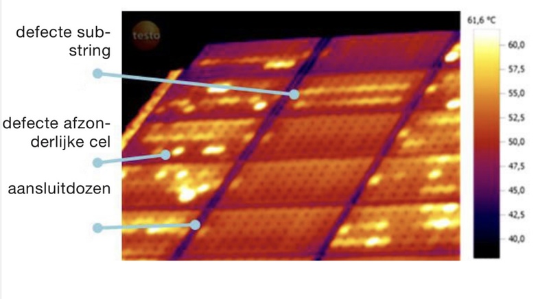

  • Recoil
Ik zie het inderdaad net ook in een handleiding van Testo. Je moet met de zoninstraling in je rug, op een hoek van 90 graden ten opzichte van de panelen een opname maken. Juist om de reflectie te voorkomen. Dat gaat natuurlijk nooit lukken op een gemiddeld dak tenzij je een drone hebt.. Als het wel lukt lijkt de resolutie van een C210 me prima en kun je een behoorlijke analyse maken:
Afbeeldingslocatie: https://tweakers.net/i/u6P051suYvlpJQvUMdgVULQT3RY=/800x/filters:strip_icc():strip_exif()/f/image/BML3lETcPC7lpkurXq9THe0p.jpg?f=fotoalbum_large

Recoil schreef op woensdag 8 februari 2023 @ 19:38:
Uit ervaring weet ik dat ik niets zie. Maar mijn panelen zijn goed. De IR foto die je laat zien snap ik niet. Waarom zouden de junction boxen warm worden? Alleen als een paneel in bypass wordt gezet zou je de diodes warm zien worden. Dat is een paar Watt achter een glazen paneel. Zal nog lastig worden om te zien (moet flink lang duren). Mogelijk dat een afzonderlijke cel met micro crack aan de voorkant zichtbaar is. Overigens heeft de PC210 een spot size ratio van 130. Wil je een enkele warme cel (15cm) kunnen onderscheiden dat moet je dat op minder dan 20m afstand doen. Dus qua specs zou het moeten kunnen.
Theo
  • ocaj
Paar jaar terug had ik een defecte optimizer, waardoor 1 paneel niet produceerde. Toen had ik nog geen warmtebeeldcamera, maar het was op een frisse januari-dag duidelijk dat er van 1 paneel alle zonne-energie omgezet werd in warmte en van de rest een deel in elektriciteit:
Afbeeldingslocatie: https://tweakers.net/i/8g-oD6IJpFIbNTwtbPP5n134Tso=/234x176/filters:strip_icc():strip_exif()/f/image/8THnWEkfQoznl1jF1Q7vRd0l.jpg?f=fotoalbum_medium
(onder de 2 panelen links komt de ventilatie van de douche uit, dus die zijn in de ochtend ook altijd wat eerder ontdooid :) )
Dit moet je ook gewoon met een warmtebeeldcamera kunnen zien lijkt me. Inmiddels is dit al lang gerepareerd, maar ik zal binnenkort eens kijken hoe het eruit ziet met een warmtebeeldcamera.
Mate van reflectie hangt denk ik ook af van het paneel. In principe moet zo'n paneel zoveel mogelijk licht/energie absorberen en juist niet reflecteren, maar e.e.a. hangt af van de coating en materiaalgebruik (denk ik).
  • xah5kiDe
  • Registratie: Juli 2017
  • Laatst online: 01-11 16:52
xah5kiDe
Usernaam=wachtwoord
Met zo weinig instraling en ijs op je panelen (winter) ga je al helemaal niets zien.
Op een zonnige dag zet je paneel 20% van de instraling om in elektrische energie. Een niet werkend paneel is dan warmer want die doet dat niet (400W*20%=80W).
Theo
  • ocaj
Ja, op een zonnige zomer-dag is het verschil vast groter en kun je dat beter zien. Deze foto maakt ik toen ook meer om richting de zonnepaneel-leverancier fijn zichtbaar te maken dat er een probleem was.
Ik plaatste hem hier meer om aan te geven dat er wel degelijk een temperatuur-verschil optreedt als je 1 paneel hebt dat niet mee doet of defect is.
Als het over een paar maanden weer voorjaar en zonnig is ga ik eens kijken of ik verschillen in de zonnepanelen kan zien (ik heb er eentje bij liggen die altijd veel beter presteert dan de rest, die zou in theorie dus koeler kunnen zijn...)
Daar kom je alleen achter door het te proberen. Die camera is goedkoop genoeg om hem alleen al als hebbedingetje te kopen. Bijzonder bruikbaar in heel veel situaties, maar je komt natuurlijk eerder beperkingen tegen dan bij een beter uitgerust model. Misschien is hij hier ook wel voldoende voor als de omstandigheden goed zijn. Afstand, kijkhoek en resulutie van deze camera zijn voor opnamen zoals jij wil doen al snel een beperking.
Wij hebben voor het inspecteren van platte daken en zonnepanelen geïnvesteerd in drones met warmtebeeldcamera. De Mavic 2 Enterprise Advanced (foto) hebben we al een half jaar in gebruik en binnenkort arriveert hopelijk de Matrice 30T ook. Zodra we alle vergunningen rond hebben mogen we bijna overal in Nederland luchten uitvoeren. Alleen de achtertuin van Willem Alexander blijft een No-Fly-Zone. :+
Vanaf de grond weet ik niet, maar ik heb dit een paar weken geleden vanaf ons schuurdak richting de buren gedaan en daar kon ik zo aanwijzen welk paneel een ander warmtebeeld had. Die hebben we toen vervangen en dat was inderdaad degene die kapot was.
