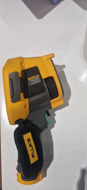

Afbeeldingslocatie: https://tweakers.net/i/_iemZk1i0r7oNU7BPlEKXpr6Ct4=/800x/filters:strip_icc():strip_exif()/f/image/nr6eIUklEzq6pvlmbGicxfZk.jpg?f=fotoalbum_large
