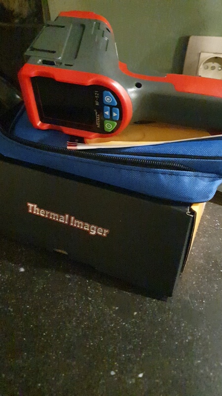

Ik heb vandaag een Noyafa NF-521 binnen gekregen, deze was 78 euro op AliExpress.
Afbeeldingslocatie: https://tweakers.net/i/HEs8FSMkQE3QiUYY9W6yok_nXGM=/x800/filters:strip_icc():strip_exif()/f/image/TwqgV9IkEeIlTy9K3SHkzzJT.jpg?f=fotoalbum_large
Afbeeldingslocatie: https://tweakers.net/i/3ekYGaHqJeg2XGpufEhdEsvCNLY=/x800/filters:strip_icc():strip_exif()/f/image/jLLVyct9g9ixTgCTcP5HYysr.jpg?f=fotoalbum_large
Afbeeldingslocatie: https://tweakers.net/i/u6NEDizEpPDP9kO7C8ZY2Ycv-5M=/x800/filters:strip_icc():strip_exif()/f/image/anYx3o4xaoaPIbAk8QCuIJDL.jpg?f=fotoalbum_large
Afbeeldingslocatie: https://tweakers.net/i/xDUNX3LFADECLiJAtX2QiFCAGwI=/x800/filters:strip_icc():strip_exif()/f/image/c8hUZcm8CKdni8xRfgOHpsEs.jpg?f=fotoalbum_large
  • Seafarer
  • Laatst online: 01:07
zx9r_mario schreef op vrijdag 19 september 2025 @ 22:17:
Ik heb vandaag een Nofaya NF-521 binnen gekregen, deze was 78 euro op AliExpress. [Afbeelding]
En tevreden?
De prijs is wel een giller.
