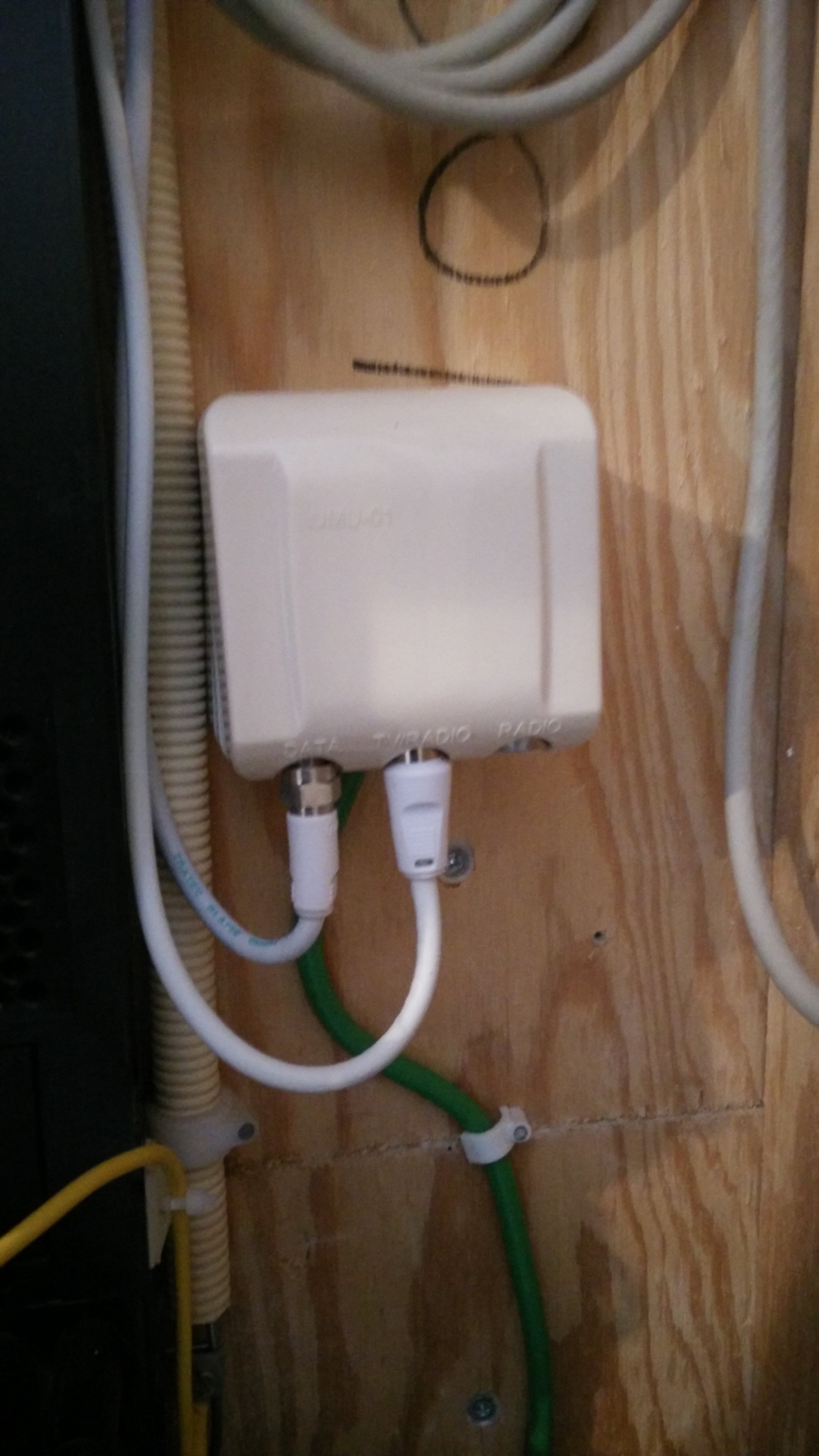

Ik heb sinds een week of twee steeds korte disconnects. Dacht in eerste instantie dat het aan een maat van me lag want die was net verhuisd. Echter nu speelde ik zelf een mmo en had ik ongeveer elke 5-10 minuten een seconde of 2 dat er geen acties verwerkt werden.
Vervolgens heb ik mijn NAS aan het werk gezet en een file van 9 GB laten downloaden. Elke keer dat er een "lag spike" was in de game zakte ook de download snelheid van de NAS terug van 5.7 MB/s naar een getal onder de 4.
Heb min of meer alles uitgesloten door een 20 meter kabel direct van mijn Cisco modem naar mijn gigabit switch te leggen. Daarnaast ook diverse apparatuur losgekoppeld zoals powerlines en 2 wifi routers. Tot slot zelfs een ander (100mbit) switch geprobeerd. Heb ook nog geprobeerd mijn Cisco modem te ontlasten door er een gigabit switch voor te zetten zodat er maar 1 kabel in de Cisco zit ipv 4.
Kan iemand hier nog wat mee (Dit is na reboot, heb de power er even afgehaald. Ik meen me ter herrineren dat één van detimeouts op 200 stond)?
Downstream Channels
Channel 1:
Channel ID: 37
Downstream Frequency: 274000000 Hz
Modulation: 256 QAM
Power Level: -6.3 dBmV
Signal to Noise Ratio: 37.2 dB
MER: 0.0 dB
Correctable FEC: 289 codewords
Uncorrectable FEC: 576 codewords
Channel 2:
Channel ID: 33
Downstream Frequency: 242000000 Hz
Modulation: 256 QAM
Power Level: -6.8 dBmV
Signal to Noise Ratio: 37.4 dB
MER: 0.0 dB
Correctable FEC: 764 codewords
Uncorrectable FEC: 1024 codewords
Channel 3:
Channel ID: 34
Downstream Frequency: 250000000 Hz
Modulation: 256 QAM
Power Level: -6.9 dBmV
MER: 0.0 dB

sdk1985 schreef op dinsdag 24 februari 2015 @ 01:12:
Heb daar ook lang problemen mee gehad. Was pas verholpen toen we een nieuwe kabel kregen naar de straatkast.
  • Medic
  • Laatst online: 23-09 11:28
Zie start topic voor de juiste signaal waardes.
Die van jou zijn laag, maar niet extreem
Kijk na even flinke online activiteit of je T3 en T4 oplopen.
Desnoods je modem even direct op AOP, zonder UMU, die dempt volgens mij ook zo'n 10db
Die was laatst bij mij defect
Ziggo gebeld, gratis een nieuw AOP gekregen (had nog een roestige TRAS1000)
[ Voor 8% gewijzigd door Medic op 24-02-2015 11:32 ]

Medic schreef op dinsdag 24 februari 2015 @ 11:26:
Heb een groene kabel die in een box met daarop UMU-01 gaat. Een AOP heb ik niet kunnen ontdekken.
Afbeeldingslocatie: http://tweakers.net/ext/f/o7dSebyGGR0YxShtrXpzrRa2/thumb.jpg
Overigens is speedtest nog wel prima (ook al haalde ik vorig jaar 5ms en exact 90mbit ipv 87):
http://www.speedtest.net/my-result/4167493345

AOP is die box waar de groene kabel in gaat vermoed ik. Overigens is zo'n bijna 180 graden bocht in je modem kabel heel slecht voor je signaal..!
  • grun93
  • Laatst online: 25-06 05:40
RadioAir schreef op dinsdag 24 februari 2015 @ 16:30:
Klopt, coax mag je niet knikken of in een te kleine bocht leggen, dat staat ook in de specs van de kabel. Deze message maakt het nog wat duidelijker.
Oké ga ik even aanpassen 8) .
Is overigens zo geinstalleerd door een Ziggo monteur. Groene kabel komt uit de grond. De korte onderbrekingen komen overigens niet op de t3/t4 timeout teller. Staat nog steeds op 0/1.
[ Voor 24% gewijzigd door sdk1985 op 24-02-2015 19:08 ]
