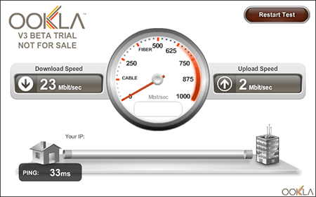

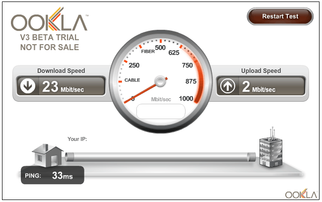

Ik lijk er ook last van te hebben (van de capaciteitsproblemen):
Afbeeldingslocatie: http://tweakers.net/ext/f/wzXM7QaUmRKmwM3ljhyZOp7T/full.png
Ik ben momenteel ingetraint op 28/3Mbit, zoals je ziet haal ik dat momenteel niet.
Verder is mijn lijn ook geheel ingekakt sinds een paar maanden, van 32Mbit (34Mbit attainable) naar ~27Mbit.
Ik mis zo'n ~6Mbit (aan intrainsnelheid, dit is afgezien van de capaciteitsproblemen)

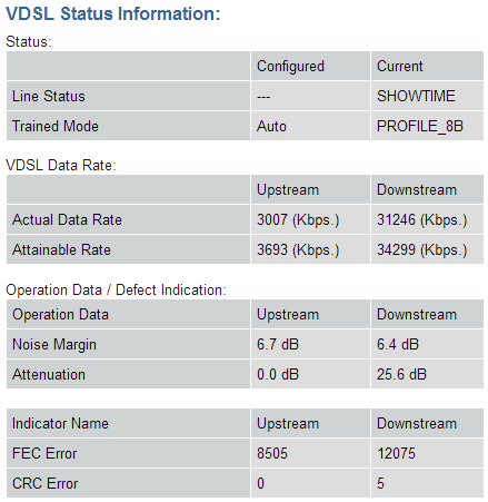

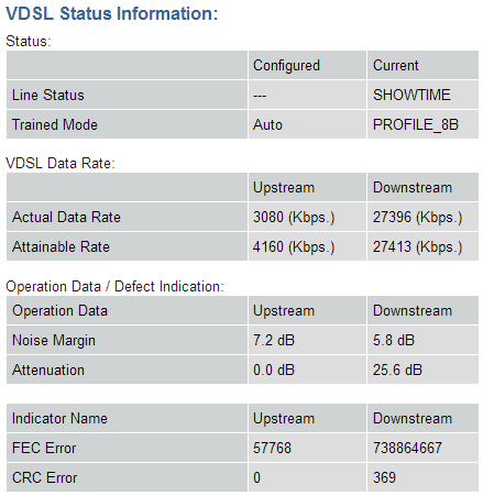

Hey, dit is interessant! Dit lijkt idd gelijk aan mijn probleem, tot einde vorig jaar zat ik dus ook op 32Mbit en sinds begin dit jaar is dit plotseling gezakt naar ~27Mbit. Dit is dus Probleem 1:
13-11-2012
Afbeeldingslocatie: http://tweakers.net/ext/f/Bm3AW0bMo1VMWEpHFFneMARf/full.png
16-01-2013
Afbeeldingslocatie: http://tweakers.net/ext/f/74fdhfUx3MF4AE97L4toCnBp/full.png
Probleem 2: speelt bij mij ook (zie mijn post hierboven). Zijn de problemen aan elkaar gerelateerd, denk je?

December:
202 2012-12-23 13:22:37 info     DSL up down log: WAN Physical Link Up. Upstream 3080 kbps Downstream 32000 kbps, DSL Type is VDSL2
en daarna in januari:
24  2013-01-04 02:54:11 info     DSL up down log: WAN Physical Link Up. Upstream 3080 kbps Downstream 27008 kbps, DSL Type is VDSL2 .
Het verschil bij mij is dat mijn attainable download niet gezakt is. Die stond in december op 34mbit en staat nu nog steeds op 34mbit. Mijn current is alleen ingezakt naar 27 :(

laurens0619 schreef op zondag 20 januari 2013 @ 10:53:
December:
Dan heb je een geluk bij een ongeluk, een DLM-reset zou bij jou voldoende moeten zijn om je intrainsnelheid weer op 32Mbit te krijgen :). Bij mij zit het echt in de lijn die wss achteruit is gegaan door een of andere mysterieuze reden :P.

-Z-
speedtest.net met verschillende servers op dit moment
Afbeeldingslocatie: http://www.speedtest.net/result/2450050748.png
Afbeeldingslocatie: http://www.speedtest.net/result/2450057987.png
server in Alkmaar en ik woon in Alkmaar 8)7
Afbeeldingslocatie: http://www.speedtest.net/result/2450061975.png
Afbeeldingslocatie: http://www.speedtest.net/result/2450064780.png

Afbeeldingslocatie: http://www.speedtest.net/result/2450293177.png
Speedtest Zeist-Haarlem. 0.5mb download. 90 ms ping. Lekker dan.
