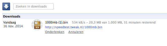

CrashOne schreef op zondag 16 november 2014 @ 20:50:
Moet de Zyxel resetten, helaas zonder resultaat.
Op verzoek een speedtest gedaan van Tweak zijn eigen server:
:X
Net een mail van Tweak, dat ik firmware 1.0 draai en dat deze niet vrijgeven is, of ik ze toegang tot remote management wil geven zodat ze hun eigen beta terug kunnen zetten...
M'n snelheidsprobleem is overigens al weer meer dan een dag opgelost, zonder iets aan mijn kant te veranderen, duidelijk een extern probleem.
