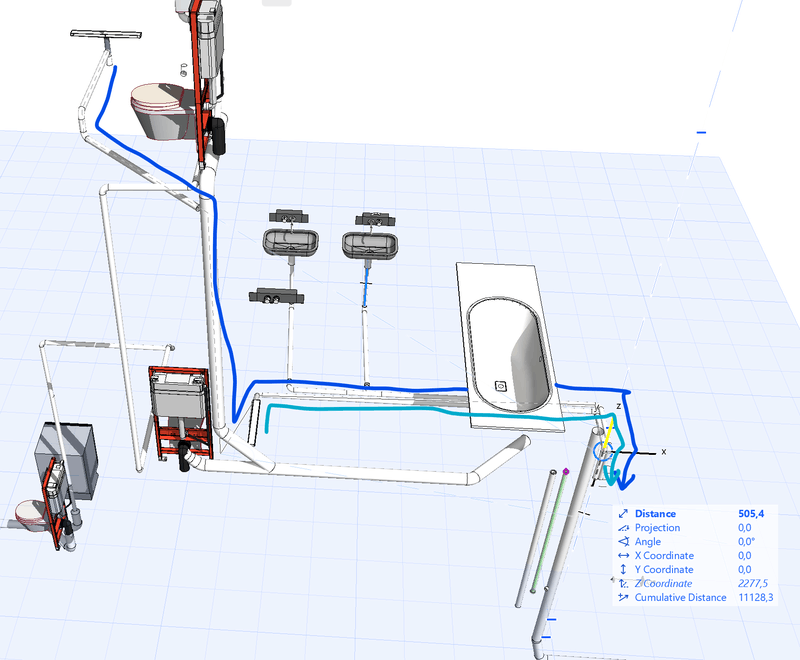

Ik heb een douche op de 1e en 2e verdieping:
Afbeeldingslocatie: https://tweakers.net/i/bDy70PGkJH4s_DQxTU5c8PJJeLY=/800x/filters:strip_exif()/f/image/rFm2FxEhkGWpjjP6M3KiSi6O.png?f=fotoalbum_large
Ik overweeg om of geen, of 1, of 2 douche WTW's te installeren. Alle installatie gaat er nieuw in, dus het is nu of nooit. Waarschijnlijk gaat de douche op de 1ste verdieping veruit het meest gebruikt worden. Heeft het nog zin om de afvoer van beide douches samen naar de WTW op de 1e verdieping te leiden? De 2e douche wordt een stuk minder gebruikt, dus die extra WTW verdient zich verwacht ik niet goed terug.
Ik zou de investering natuurlijk ook in een extra zonnepaneeltje kunnen stoppen, dat houd het leidingwerk wel een stuk overzichtelijker... Volgens technea is het een betere investering, maar wij van wc-eend...

@DiLDoG ik zou het simpel houden, beneden heb je al een aparte leiding en (waarschijnlijk) de koudwater leiding in de buurt.
  • royaljoop
  • Laatst online: 12:20
@DiLDoG
Je moet alleen het (verwarmde) water van je douche zsm naar de WTW doorvoeren. Geen Toilet of wasbakken op die leiding erbij omdat dit vervuild etc.
Ook een ligbad heeft nauwelijks een bijdrage (omdat je het verwarmde water uit de WTW) bij het leeglopen van het bad, niet doorstroomt naar je boiler of verwarmingstoestel.

Waar wil je het (voor)verwarmde water op aansluiten?
A. Op de koudwaterleiding van de douche,
B. op de CV/boiler, of allebei (AB)?
Als je twee WTW’s hebt moet je kiezen voor A. Voor B (en AB) moet je het koudwater in serie door beide wtw’s laten lopen, met de bijbehorende drukval.
(Tenzij je de twee volledig parallel zet, zoals de duo WTW van Technea)
Ik zou er gewoon 1 op de begane grond plaatsen.
De afvoer vanaf de douche op verdieping zou je wat kunnen isoleren, dat is weinig koste/moeite en haal je toch nog het maximale eruit.
Let wel dat, als je voor een aansluiting volgens AB kiest, al het douchewater door de WTW gaat. Als je geen spaardouche hebt is de drukval aanzienlijk. Tegelijk douchen kun je wel vergeten.
Als je waterdruk al niet te hoog is zou ik sowieso voor A gaan, hoewel het rendement dan wel een tikje minder is.

NovapaX schreef op zaterdag 27 augustus 2022 @ 11:53:
Ik denk dat ik maar gewoon 1 WTW doe op de begane grond met een dedicated afvoer voor beide douches, samen door de WTW. De efficiëntie van de 2e badkamer zal wel lager zijn, maar voor de kosten van wat extra leidingen is dat toch mooi meegenomen. De warmtepomp is weer helemaal aan de andere kant van het huis, gewoon op de koudwaterleiding van de douches aansluiten leek me praktischer.

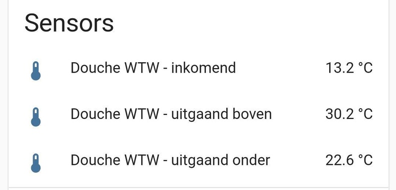

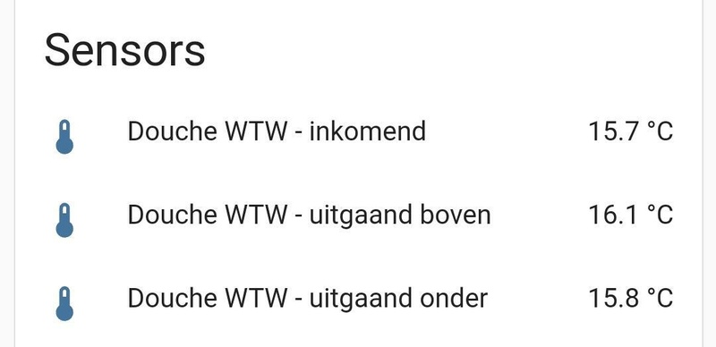

Sinds enkele weken een vernieuwde badkamer en besloten om een douche WTW te plaatsen.
Ik heb gekozen voor de Technea Shower HR Tube 1-21 high flow in verband met de regendouche en de massage jets. Vandaag de leidingen ook maar eens voorzien van DS18B20 temperatuursensoren die gekoppeld is aan een ESP32.
Mocht iemand hier ook zoiets gemaakt dan ben ik wel benieuwd naar jullie code.
Afbeeldingslocatie: https://tweakers.net/i/Un4wVxfTHnAA3-qGgB76ARgHe7c=/x800/filters:strip_icc():strip_exif()/f/image/ZZU4WaPrkCad52iD9EsudysW.jpg?f=fotoalbum_large
Afbeeldingslocatie: https://tweakers.net/i/sDFqveATgzDMUk-cTjULgU-6qcM=/800x/filters:strip_icc():strip_exif()/f/image/gIj9P04Y0YY6FNHkkKLfFsCQ.jpg?f=fotoalbum_large
Afbeeldingslocatie: https://tweakers.net/i/Uy_AHCyceSumuq22WU0Mi74mtd0=/800x/filters:strip_icc():strip_exif()/f/image/owBcGVZZzJx1xHPAsgkO3Gxm.jpg?f=fotoalbum_large
Afbeeldingslocatie: https://tweakers.net/i/qRa6qEIJJ2QyrIvNP2cwD40jHQQ=/800x/filters:strip_icc():strip_exif()/f/image/Qt1plEs8yDrXALP7waeqg70E.jpg?f=fotoalbum_large

@mb1 Had ik maar van die mooie waardes!
Wij hebben vanmorgen een Technea shower HR Tube 1-21 geïnstalleerd en zien helaas een iets minder grote besparing:
Afbeeldingslocatie: https://tweakers.net/i/wQWpkPglufg1fK7c8dlmJ8dcx0E=/800x/filters:strip_exif()/f/image/RbrcJ0RA6uOMU7GUCapbkbOg.png?f=fotoalbum_large
Onze dwtw zit praktisch 0,5m onder het bad en is aangesloten met de witte rotator zoals @Wolly iets eerder postte. De dwtw voedt zowel de koudwaterleiding van de thermostaatkraan als ook de cv-ketel. Zeg maar schema A volgens Technea: Link naar afbeelding
Als ik de vuilwater en waterleidingen voel dan lijken de waardes wel ongeveer te kloppen. Ik vermoed dat er gewoon heel veel warmte verloren gaat in het opwarmen van het bad. De scherpe knip (1:52) na in de paarse 'dwtw uit' komt overigens omdat de wasmachine net water nam toen de douche uit werd gezet.
Als ik onze efficiëntie bekijk (23-15)/(38-15) = 34,7%. Behoorlijk teleurstellend helaas.
Onze flow zal ongeveer 12 l/min zijn geweest bij beide douchebeurten.

Zitten de sensoren wel in goed contact met de leiding? Het verbaasd mij dat je koudwatertemperatuur op 15 graden uit komt. Ik meet hier (in Twente) de afgelopen week ongeveer 11-12 graden. (Vanmorgen 10.9C).
Zo'n DS18b20 in stalen hulsje er zonder koelpasta aan vast tiewrappen bijvoorbeeld geeft vrij slecht thermisch contact.

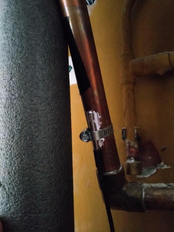

  • Venxir
  • Laatst online: 11:03
@Jerry_bboy , @Nilvo en @Cr3ator Kunnen jullie eens laten zien hoe jullie de temperatuursensoren bevestigen aan de leidingen?

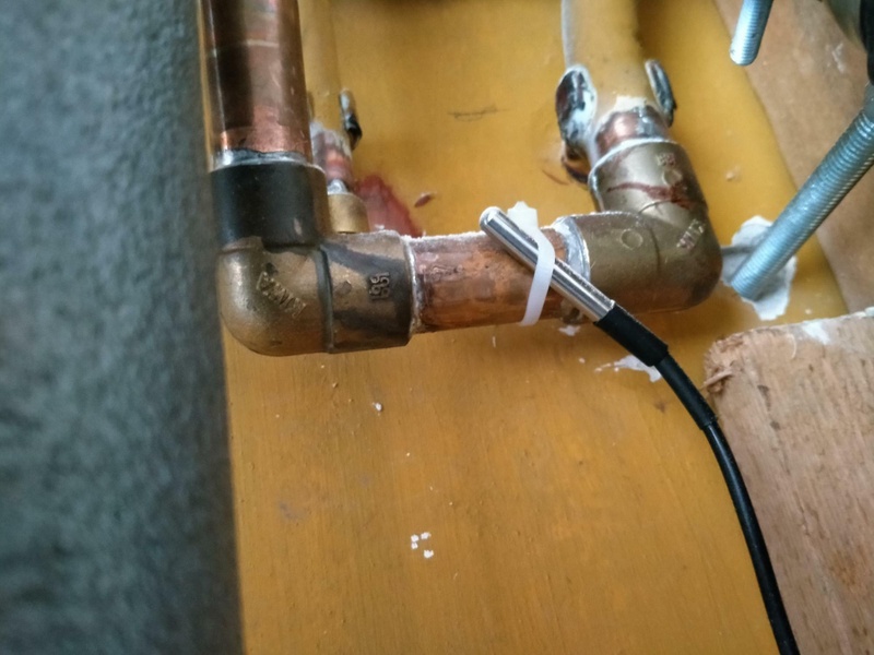

Met HA gemaakt die metingen?
  • Jerry_bboy
  • Laatst online: 22-09 08:38

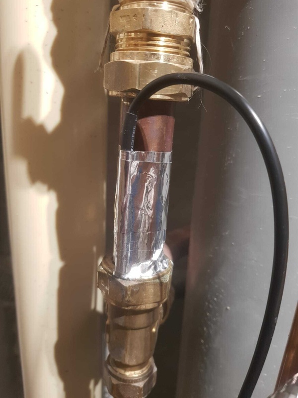

Venxir schreef op dinsdag 22 november 2022 @ 11:50:
Afbeeldingslocatie: https://tweakers.net/i/wj3j0acj3Q1tnjNioYJPMnLojCw=/x800/filters:strip_icc():strip_exif()/f/image/hI7fiayfb6KNZXhnscMR6Fsr.jpg?f=fotoalbum_large
ik heb hem zo bevestigd, mocht iemand een betere oplossing hebben dan hoor ik dat graag.
Seafarer schreef op dinsdag 22 november 2022 @ 13:02:
Ja inderdaad, ESPHome op een ESP32 en dan 3 DS18B20 sensoren gemonteerd.

Jerry_bboy schreef op dinsdag 22 november 2022 @ 20:24:
Dat met die alu tape ga ik ook doen. Toch zou ik er twee stevige kabelbinders op zetten. En die met geweld aantrekken. Ik heb gemerkt dat contact heel belangrijk is.

  • Andrehj
Kan idd beter:
  1. Warmtegeleidingpasta (wat je ook tussen CPU en koellichaam gebruikt) toevoegen tussen sensor en leiding.
  2. Leidingisolatie toevoegen rondom sensor en leiding en dan vooral ook de sensorkabel over een zo lang mogelijk traject binnen die isolatie houden. Je kabel is nu namelijk je sensor aan het koelen. Dit effect wordt vaak vergeten, maar is er echt.
  • Wolly
Andrehj schreef op dinsdag 22 november 2022 @ 20:42:
Kan idd beter:
Ik denk dat je met koperdraad meer geleiding mee pakt dan alu tape of tiewraps. Ik ga in ieder geval die coolpasrta bestellen en het dan met blank koperdraad in zijn geheel omwikkelen.

  • Cr3ator
  • Laatst online: 13:03
Cr3ator
1 bar is geen bar
Vastgelijmd met thermische lijm, tie-wrap voor de stevigheid en isoleren met wat buisisolatie.
Panasonic WH-MDC05J3E5 | 5120Wp @ WZW | 3645Wp @ ONO | NoM met woning uit 1926
  • naftebakje
  • Laatst online: 12:30
Qua vastmaken van sensoren: met een laag isolatie errond maakt slechte geleiding minder uit, uiteindelijk komt ie wel op de juiste temperatuur.
Dus als je de juiste temperatuur wil meten, isolatie errond.
Wil je snellere reactie, zorg dan voor betere geleiding (koelpasta of thermische lijm, en stevig aanduwen). Maar hier ook: zonder isolatie geen juiste waarde!
  • Zwartoog
  • Laatst online: 12-10 18:11
Isolatie rond de sensor en buis is wel essentiëel eigenlijk. Contactoppervlak is effectief 1/10 of zo, 9/10 staat in contact met de "buitentemperatuur", en krijg je dus een soort gemiddelde. Zonder isolatie mat ik altijd een paar graden lager dan met isolatie.
Let er wel op dat je met isolatie dus vooral de hoge piek goed gaat meten.
Wil je echt goed pieken en dalen meten, dan moet je een natte sensor gebruiken: T-stuk op je leiding, en daar een sensor in draaien. 't Is maar hoeveel je hobby mag kosten :P

  • Nilvo
  • Laatst online: 12-10 22:31
royaljoop schreef op dinsdag 22 november 2022 @ 10:34:
@Nilvo Voor een bad is een DWTW veel minder interessant omdat op het moment dat je het bad pas leeg laat lopen het water door de DWTW gaat [...]
U heeft gelijk bij het badderen, maar zoals @Wolly stelt douchen wij in bad omdat de badkamer gewoon te klein is.
@Wolly, @Cr3ator heb beide sensoren nu vastgemaakt met slangenklemmen en thermische pasta ertussen. De temperatuur is nu wat grilliger, wat duidt op een betere geleiding:
Afbeeldingslocatie: https://tweakers.net/i/X2Vf7zStHTC7g_CHN281kwEgzw4=/800x/filters:strip_exif()/f/image/Q0XdMf9C4BtL7QbPHR2WCpXO.png?f=fotoalbum_large
Na de meting ook gelijk buisisolatie toegevoegd, ben benieuwd of er nog iets verschil is te zien in de steilheid van de richtingscoëfficiënt.
Ook heb ik een thermometer onder de douche gehouden, het water was op hoofdhoogte 40 degC. Onder in de badkuip nog maar 38 degC. De nieuwe efficiëntie:
(26-13,6)/(40-13,6) = 47%
Ongeveer de helft van de warmte besparen voelt uiteraard wel goed!
Hoe je de efficiëntie berekend is uiteraard discutabel. Ik weet dat het water uit de badkraan warmer is (gemeten) dan uit de stortdouche, simpelweg omdat er minder verlies in de leidingen zit. Of je dan de temperatuur van de badkraan, de stortdouche of onderin de badkuip neemt beïnvloed de efficiëntie uiteraard. Hoofdhoogte leek me de meest valide.
@Venxir
eerst schuin omdat de kabel net te kort was.
Afbeeldingslocatie: https://tweakers.net/i/6HYFZvr-P8AdkfiBkKmQ5YmK_1A=/800x/filters:strip_icc():strip_exif()/f/image/K4KedsT4sXGi24nB2Byjaf9Z.jpg?f=fotoalbum_large
Nu met verlengde kabel, slangenklem en thermische pasta:
Afbeeldingslocatie: https://tweakers.net/i/ObxCrJ9V6WEL_Ae5ryY4LwaVmUk=/x800/filters:strip_icc():strip_exif()/f/image/Ppp7T5Njid2q45kWZ4JEa750.jpg?f=fotoalbum_large

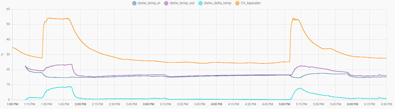

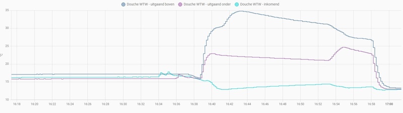

@Church of Noise
Ik heb vandaag even onder de douche gestaan. Omdat de thermostaatkraan niet is aangepast zijn beide grafieken goed te vergelijken. Heb ze voor het gemak even over elkaar gelegd.
Gisteren is de meting die iets eerder start en heb ik lang gedouched. Daarbij nam de wasmachine ook water om 13:13 waardoor de temperatuur_out zakte.
Vandaag start iets later en stopt eerder. De onderste paarse en onderste licht-blauwe lijn zijn van vandaag.
De temperaturen zijn erg vergelijkbaar, ik verwacht daarom geen afwijking op de efficiëntieberekening. Wat me wel opvalt is dat de steilheid van de 'start' met buisisolatie langzamer is dan gisteren. Het zou kunnen dat dit afwijkt omdat nu het badkamerraam open stond en het daardoor relatief koud was. Dat is dan ook een beetje het nadeel van n=1.
De steilheid van de 'afloop' is bij beide erg vergelijkbaar, maar ook daar had ik weinig anders verwacht omdat er maar een klein deel buisisolatie zit en de warmtegeleiding van de koperen buis 22mm en het water erin gewoon best groot is.
Afbeeldingslocatie: https://tweakers.net/i/KE-Mw3LzMyAPC18QRDG8ThbfPK4=/800x/filters:strip_exif()/f/image/9jyqb1qeoPRi5wkBPJBkGNGg.png?f=fotoalbum_large
[ Voor 10% gewijzigd door Nilvo op 26-11-2022 21:08 ]

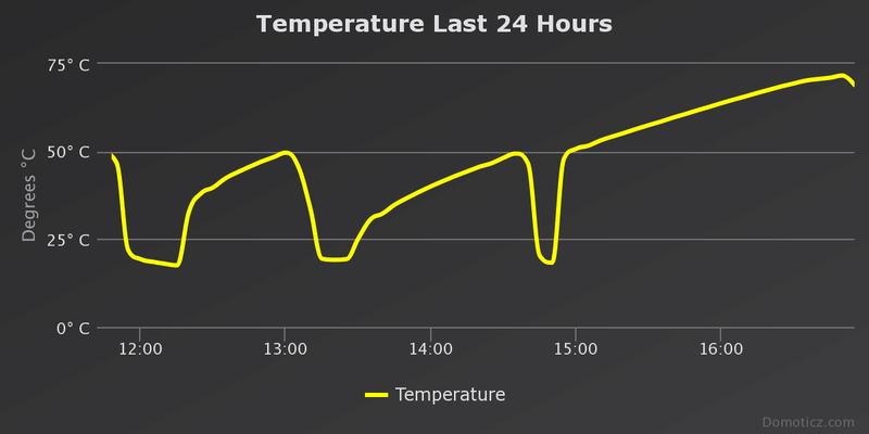

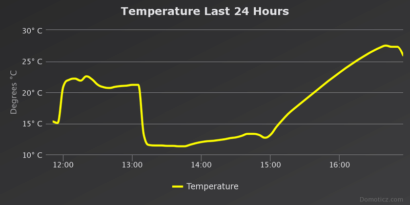

Ok, ik werd te nieuwsgierig, en vandaag was een mooie dag om te meten, dus maar eens gedaan.
tldr
Met WP is de besparing ook 30%, in mijn geval 0,0255 kWh/minuut douchen.
Setting:
- Douchepijp WTW, HRTube 21
- Montage: recht onder badkuip, lauwwaterleiding zowel op koudwateringang als naar boiler. Leidinglengte ca 4 meter, 15 mm.
- Warmtepomp: Vaillant aroTherm Plus 75/6 monobloc
- Boiler: DJG WPS 300 1 ww, netto inhoud ca 270 liter
- Externe verbruiks kWh meter
- Buitentemperatuur heel de dag rond de 9 graden
- SWW temperatuur 45 graden
- Boiler is vers opgewarmd voorafgaand aan eerste experiment
- Douchekraan op normale douchetemperatuur (temperatuur niet gemeten, gewoon "lekker" ;) )
Experiment DWTW
- mengkraan open, douche aan
- 20 minuten laten lopen
Experiment zonder DWTW
- badstop dicht
Ik heb voor 20 minuten gekozen omdat 1. mijn bad ongeveer zo vol kan, en 2. de sensor op 1/3 onderin de boiler dan duidelijk onder het setpoint komt, zodat er verwarmd gaat worden. Ook hoop ik zo opstartverliezen e.d. te compenseren.
Resultaat
Met DWTWZonder DWTWVerschilBesparing
Elektra (kWh(e))1,211,720,5130%
Warmte (kWh(w))5.18.23,138%
COP4,24,8
Inlaattemperatuur (°C)211110
Boilertemp 1/3 onder (°C)261610
Heropwarmtijd boiler (min)457025
Edit, noot: ik heb geleerd dat de kWh(w) van hierboven is iets te optimistisch is, aangezien de sensoren van de pomp niet goed gekalibreed zijn. Ik zal over een tijdje de meting opnieuw doen, en dan rapporteren obv een geijkte warmtemeter. De kWh(e) zijn wel betrouwbaar.
Ofwel, qua netto kWh(e) scheelt dit (1,72-1,21)/1,72 = 30%. Qua opgewekte warmte (8.2-5,1)/8,2 = 38%.
Het verschil tussen kWh(e) en kWh(w) komt omdat de eerste 10 graden opwarmen goedkoper zijn dan de laatste 10 graden. De berekende COP (kWh(w)/kWh(e)) ligt voor zonder DWTW ook een stukje hoger.
Het verschil in boilertemperatuur onderin na het experiment is 10 graden, en komt ook precies overeen met wat mijn temperatuurmeters meten mbt opwarming DWTW.
Plaatjes
Afbeeldingslocatie: https://tweakers.net/i/xPPFzV6tES6Z1k-3_hNHT25NAL8=/800x/filters:strip_exif()/f/image/Bqv4lgtWdvj1K6RKMom9de4q.png?f=fotoalbum_large
Bovenstaand is de Ta die de boiler in gaat. Je ziet bij het eerste golfje dat hij vrij snel de 40-45 °C aantikt. Bij de tweede duurt dit beduidend langer (40-45 minuten vs 15 minuten). Totale run is 45 min vs 70 minuten om het vat weer op 45 graden te krijgen. Een DWTW verkort je SWW-runs dus aanzienlijk.
De laatste piek is off-topic, namelijk de legionellarun. Die kostte trouwens een goede 4,5 kWh(e) extra :'( Dat deze per sé tot 70+ °C wil, is een frustatie op zich.
Afbeeldingslocatie: https://tweakers.net/i/-Q8z8nGYn_iMFW4aXTA_XeUIbj0=/800x/filters:strip_exif()/f/image/TqJrHQSMCYHGNiqsSJT4jPbq.png?f=fotoalbum_large
Verloop koudwater op de boilerinlaat. Koud water komt hier nu met zo'n 11,3 °C binnen, en laat zich opwarmen tot ca 21-22 °C, ofwel een mooie 10 °C. De reden dat deze temperatuur wat oploopt is omdat een opgewarmd boilervat wat warmte terugleidt naar de leiding. Ik had op de koudwateringang geen thermosifonmaatregelen genomen, dat was misschien toch wel een goed idee geweest.
Terugverdientijd
Even over de veel genoemde terugverdientijd.
Besparing per minuut is uiteindelijk 0,51/20 = 0,0255 kWh/minuut. Ik heb deze week pas weer de temperatuursensor aangesloten op de inlaat, Ik ga eens een maandje turven hoeveel er gedouched wordt.
Maar uitgaande van 20 minuten douchen per dag in een gezin van 5 (is redelijk conservatief). Dat zou op jaarbasis 0,51*365 = 186 kWh(e) besparen. Ik betaal nu nog een leuke 25 ct/kWh, ofwel 47 euro/jaar bezuiniging. Investering was 500 euro voor de pijp + 100 voor aansluiting e.d., dus terugverdientijd zit nu rond de 12 jaar. Met een prijsplafond van 40 ct/kWh zakt dat al weer naar 8 jaar, en wie weet wat de prijsontwikkeling verder is.
Ik begon bij gas, en daar bespaar je relatief meer. De warmtewinst van 3,1 kWh(w) rekent zich om naar 0,39 m³ gasbesparing. Op een jaar is dat 141 m³, en bij 87 ct/m³ wordt dat al 123 euro besparing. Dan was de terugverdientijd slechts 5 jaar. Ik kwam een half jaar terug voor de installatie van de warmtepomp ook op zo'n 6-7 jaar uit met de metingen van toen.
Nadeel van efficiëntere warmteopwekking is dus dat je terugverdientijden oplopen :P
Conclusie
Ook met een WP is de efficiëntie hoog, en terugverdientijd redelijk.
Kosten van de experimenten vandaag, inclusief een misluke en legionella run:
- 9,4 kWh(e) à 0,25: 2,35 euro
- 500 liter water: ~0,35 euro
- boze vriendin omdat het huis niet is verwarmd vandaag en dus koud is: priceless. Stooklijn staat nu op 1,0, ach ja *;
