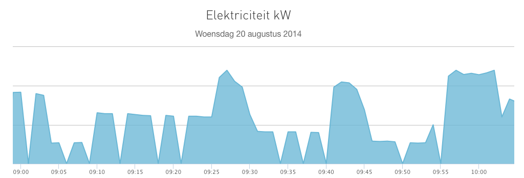

Hebben jullie ook dat in Enelogic het verbruik vaak naar 0 schiet? Ik heb allemaal 'happen' in m'n grafiek.
Afbeeldingslocatie: http://tweakers.net/ext/f/lIpBz50QlMYh7R5LtwsfABaO/full.png
Soms gebeurt het heel vaak in één uur, zoals hierboven. Maar verderop naar rechts in de grafiek kan er bijv. 6 uur lang niks aan de hand zijn. Beetje vreemd.
[ Voor 49% gewijzigd door ThinkPad op 20-08-2014 23:23 ]

ThinkPadd schreef op woensdag 20 augustus 2014 @ 23:16:
Yup. Als ie een 'push' mist gaat het al fout.
Daarom hou ik het lekker zelf bij. Dat gaat feilloos.
Oké. Nouja heb een mailtje gedropt bij YouLess, misschien hebben ze een fix paraat.

Welke online energiemeter is nu aan te raden?
Heb hem nu gekoppeld met default bidgely maar moet zeggen dat ik deze wel erg beperkt vind. Geen valuta mogelijkheden en beperkt in de grafieken.
Ik las dat het ook mogelijk is met Enelogic, bevalt deze beter (en is deze gratis?)
Of een andere suggestie is welkom.
Ja is gratis, en ja werkt echt 10x beter ;)
Hier screenshot van de grafieken bij Enelogic: Dukejohn in "Youless pulsteller/elektriciteitsmeter"
Zit een Nederlands bedrijf achter Enelogic, support is ook goed (heb wel eens contact met ze gehad).
Enige probleem wat ik heb met de Enelogic firmware is dat het verbruik soms naar 0 springt, dat maakt de grafieken wat lelijk: ThinkPadd in "Youless pulsteller/elektriciteitsmeter"
Maar dat heb ik bij Youless en Enelogic gemeld, en ze gaan het oppakken.
Zie ook deze post van Enelogic zelf hier: Enelogic in "Youless pulsteller/elektriciteitsmeter"
(Er was namelijk wat verwarring over gratis/betaald gebruik van Enelogic icm Youless).
