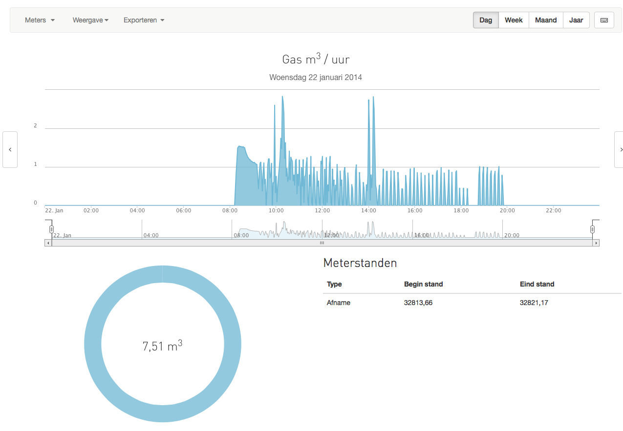

Heeft iemand trouwens een screenshot van hoe het eruit ziet als je je Youless hebt gekoppeld aan Enelogic? Ben wel benieuwd wat voor grafieken Enelogic tevoorschijn tovert. Helaas hebben ze geen demo op de site staan.
[ Voor 60% gewijzigd door ThinkPad op 21-05-2014 07:29 ]
Afbeeldingslocatie: http://tweakers.net/ext/f/1jDUWVohRrzHtPoioi9HR2A7/full.png
Plaatje van januari.
A'dam PVOutput
  • Dukejohn
  • Laatst online: 01-07 14:23
Hier nog een Enelogic met Youless data screenshot;
Afbeeldingslocatie: http://www.berendrecht.nl/var/resizes/gallery/Enelogic.JPG?m=1400665934
Bedankt, ziet er goed uit! Heel wat bruikbaarder dan Bidgely waarbij alles in dollars is (terwijl ik al meerdere keren aan ze heb gevraagd of ze niet de Euro als valuta konden toevoegen), en je niet kunt inzoomen op grafieken.
