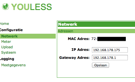

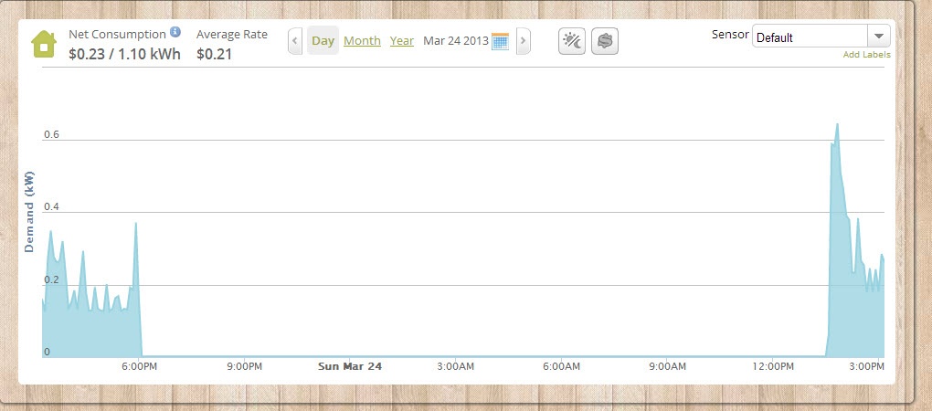

Mijn Youless en Bidgely houden niet meer van elkaar. Ik heb mijn netwerk iets aangepast en de Youless heeft nu een nieuw IP-adres. Hoewel de Youless gewoon logt werd niets meer naar Bidgely geüploaded. Ik heb de koppeling verwijderd om 'm opnieuw aan te maken, maar dat laatste lukt gewoon niet meer. Ik klik op "Bidgely koppeling activeren" in de webinterface van de Youless, vervolgens stuurt ie me door naar Bidgely, alwaar ik op de pagina het apparaat zie staan (maar zonder Activation token), en druk ik op Register device. Dan word ik weer doorgestuurd naar http://192.168.2.3/U?ac=1, en dan heb ik het rechtse frame in beeld van de webinterface, maar daar staat de status weer op Niet geactiveerd met daaronder het linkje om het te activeren. :|
Iemand dit weleens gehad?
Cyphax schreef op vrijdag 22 maart 2013 @ 11:55:
Dit heb ik vorige week ook gehad. Ik heb een nieuwe router gekoch (Airport Extreme) en het viel me op dat de data niet meer elke minuut naar Bidgley werd verstuurd. 2 keer per 5 minuten zag ik data binnen komen.
De gateway in de Youless was goed ingesteld.
Ik heb toen de koppeling verwijderd en wilde deze opnieuw toevoegen. Dit lukte niet meer. Het viel me op dat er vanuit Bidgely geen Token meer werd gegenereerd. Ik heb toen een nieuw account aangemaakt en nu werkt de koppeling weer. Helaas wordt de data nog steeds niet elke minuut doorgestuurd en heb ik m'n oude router er weer aangehangen.

Dan denk ik dat ik Bidgely maar laat zitten. Ik maak zelf wel iets voor het genereren van die grafiekjes. Ik ga niet m'n netwerk anders inrichten vanwege een recalcitrante website of apparaat.
Cyphax schreef op vrijdag 22 maart 2013 @ 15:41:
In principe hoef je je netwerk niet anders in te richten. als je Gateway in de Youless maar overeen komt met de gateway van je netwerk (IP van je Router)

Dat heeft wel kort verkeerd gestaan. Maar dan moet ik alsnog een nieuw account maken blijkbaar.
Wacht, ik doe het anders. Ik zal Bidgely eens mailen met de vraag waarom ik de youless niet meer kan toevoegen. Als een nieuw account maken helpt, dan moeten ze het daar ook wel weten.

@Cyphax:
Heb je de netwerk-configtool wel weer gebruikt na de aanpassing van je netwerk?
Een goedkope voeding is als een lot in de loterij, je maakt kans op een paar tientjes korting, maar meestal betaal je de hoofdprijs. mijn posts (nodig wegens nieuwe layout)

  • YouLess
  • Laatst online: 02-09 10:25
YouLess
Bedrijfsaccount YouLess
[b][message=39965660,noline]
Afgelopen vrijdag was er een kortstondig een storing bij Bidgely waarbij er op de activatie pagina geen token werd gegenereerd. Ze hebben dit dezelfde dag nog opgelost. Als je het nu nog een keer probeert dan zal de activatie waarschijnlijk wel lukken.
Overigens had dit geen invloed op de uploads die al actief waren, alleen op Youlessen die op dat moment probeerden te koppelen.

Vannacht om 0.06 weer een mailtje van bidgely dat mijn youless niet bereiken is. maar nu kom ik er ook intern net meer op. Straks eens kijken als ik thuis ben.

  • TD-er
  • Laatst online: 24-11 23:31
TD-er
Cyphax schreef op zondag 24 maart 2013 @ 08:44:
Nee, kan ik het niet aan de praat krijgen zonder die tool? Zo ja: wat doet die tool eigenlijk dan?
Die tool stelt alles qua netwerk in, waaronder de gateway.
Die kun je namelijk niet instellen via de webinterface en de Youless gebruikt helaas geen DHCP.

TD-er schreef op zondag 24 maart 2013 @ 10:06:
Afbeeldingslocatie: http://tweakers.net/ext/f/X0SeW1k4LkkCkePBHqGY0z0I/full.png
A'dam PVOutput
Zover ik weet heb je alleen de tool nodig als de youless in een andere IP range zit dan je netwerk. De youless wordt dan op MAC adres benaderd en ingesteld.
Omdat bij mij de tool niet werkte heb ik hem aan m'n laptop gehangen en m'n laptop op de 10.10.10.x range ingesteld. Hierna kon ik hem benaderen en configureren.
De gateway en IP heb ik via de webinterface ingestelde. Als die tool niets doet buiten die twee dingen instellen, dan weet ik niet wat het op gaat lossen. :)
Ik gok dat het probleem nog bij Bidgely ligt. De Youless even van de stroom halen en daarna weer aanzetten helpt ook niet.
  • Cyberpope
Cyberpope
When does the hurting stop??
Cyphax schreef op zondag 24 maart 2013 @ 14:40:
Dat was bij mij wel de truc.. Helaas wel een gat in mijn verbruikscijfers :( Terwijl in de youless wel waarden staan overigens. Dat dan weer wel. Maar niet goed... Want plots loopt hij 5kwh achter ten opzichte van de meter.
Bidgely gat..

Cyberpope schreef op zondag 24 maart 2013 @ 15:13:
Ik heb zelf 1x gehad dat de switch waar de Youless op zat vast gelopen was.
Switch restarten en toen werkte het weer. Youless was toen niet spanningsloos geweest.
[ Voor 47% gewijzigd door TD-er op 24-03-2013 18:08 ]
  • Cyberpope
Cyberpope
TD-er schreef op zondag 24 maart 2013 @ 18:06:
Het zat bij mij echt in de youless. Hij zit direct op de router en een herstart van router gaf geen effect. ook het wisselen van poortje op de router was geen effect. Verwijderen van de netwerkkabel ook niet.
En de youless loopt plots 5 kwh achter op het totaal. Deed hij normaal nooit.

Vandaag de Youless ontvangen en rechtstreeks op mijn router werkt het naar behoren. Mijn router zit echter niet in mijn meterkast dus had ik ook een TP-Link Nano Router erbij besteld. Met mijn draadloos netwerk krijg ik wel contact met de router maar ik krijg de webinterface niet van youless....
Hoe sluit ik de wireless nano router aan en wat connect ik dan met wie? Helaas staat daar geen handleiding van op de youless site. |:(

Verwijderd schreef op woensdag 27 maart 2013 @ 20:48:
Je zal vermoedelijk eerst de Youless, bijvoorbeeld met de netwerktool, een goed IP-adres moeten geven.
A'dam PVOutput
ericplan schreef op woensdag 27 maart 2013 @ 20:54:
Zeg je daarmee dat het ip adres dat ie zelf voorstelde mogelijk een niet goed ipadres is? Ik moet zelf een nieuwe aanmaken bedoel je? Het staat er dan dus los van dat ik hem met mijn browser wel kan benaderen wanneer hij rechtstreeks is verbonden op mijn router?

Verwijderd schreef op woensdag 27 maart 2013 @ 21:08:
Dat bedoelde ik niet zo. Heb je die tp nano router wel via z'n webinterface in clientmode gezet?

ericplan schreef op woensdag 27 maart 2013 @ 21:20:
Euh, denk het niet.... Geloof dat ik even ga uitzoeken hoe dat moet. :)
Verwijderd schreef op woensdag 27 maart 2013 @ 21:26:
Nou, ik ga er niet uit komen. Ik begrijp dat ik het ip adres moet aanpassen van mijn pc om bij het ip adres van de nano te komen om zo dat ding in te kunnen stellen als client? (Gebruik win 7)
Ik geloof dat dit mijn kennis te boven gaat. Iemand ergens een instructie hoe ik dit moet doen?

TD-er schreef op donderdag 28 maart 2013 @ 07:16:
Ik neem aan dat het deze is.
Als 'ie in client-mode staat, dan zou je Youless gewoon net zo bereikbaar moeten zijn alsof 'ie rechtstreeks op je netwerk ingeplugd zit. Handleiding (2.3.5 en volgende hoofdstuk)
Klopt allemaal als een bus maar dan moet ik nog wel weten op wat voor ip adres ik mijn pc moet zetten om bijde webinterface moet komen om dit ding in de client mode te krijgen. Doe je dat dan eenmalig, zo'n client mode instellen? Moet hij daarvoor alleen aan het stroom hangen of ook fysiek op mijn router aangesloten zijn?(dat zou ik natuulijk in de handleiding kunnen lezen.)
Op wat voor ip adres zet ik mijn computer en is dat tijdelijk?
Lastig hoor....
Op de de nano router verpakking is een sticker aangebracht met een url waar de "Youless specifieke installatie guide" voor de nano router is beschreven. Dit is de url die op de sticker staat: http://www.youless.nl/wifi.html
YouLess schreef op donderdag 28 maart 2013 @ 16:16:
2e avond en maar een klein stapje verder.....Wonderlijk hoor dat een "leken" instructie niet mogelijk is..... dit ontneemt je de lol wel.... toch bedankt voor de hints.... elke keer een klein stapje verder!
Voor nu, de youless is te benaderen met een lange kabel naar pc
de nano router is als client met draadje te benaderen op de pc met ip adres dat ik hem heb gegeven. Ok, zodra je hem aan de youless hangt is het klaar en doet niets het meer. De pc maakt geen connectie met de youless als ik de windows gadget gebruik. Nog enige instructie hoe nu verder?

Ik ben heel blij met mijn Youless, sinds het weekend meet ie prima! Maar nu zag ik vandaag op Bidgely terwijl ik op mijn werk zat er bij mij rond drie uur twee pieken van 1.5 en 2 Kw waren die ik niet kan verklaren.
Vreemd, want ik heb mijn mechanische ventilatie, upc modem, en koelkast aanstaan (en de vloerverwarming, maar de thermostaat staat laag). Iemand een idee wat dit kan zijn?
's Avonds heb ik de oven aangezet, die piek is even groot, maar die gaat overdag toch niet uit zichzelf aan, vreemd :s
Edit: Oops, ik dacht wat verbruikt er nu zoveel stroom als ik niet thuis ben, maar het is vast de vaatwasser die ik op uitgestelde start had ingesteld, vergeten 8)7 Maar nu kan ik die voortaan ook herkennen, tot Bidgely het voor me doet :D
Afbeeldingslocatie: http://s21.postimg.org/uicqwikl3/verbruik.png

Inge801 schreef op donderdag 28 maart 2013 @ 22:25:
Koffiezetapparaat, waterkoker, tosti-ijzer etc?
