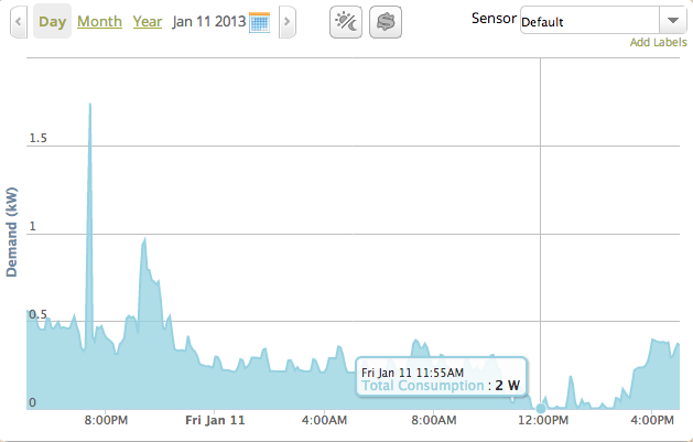

Ik heb sinds deze week wat zonnepanelen op mijn huis. Ik had eigenlijk verwacht dat ik op Bidgely mijn opgewekte vermogen bij mijn verbruik opgeteld zou worden. Maar mijn indicatie-led gaat dus gewoon minder knipperen!
Afbeeldingslocatie: http://tweakers.net/ext/f/7NdwuDukqNxrAunSIo2BoJV9/full.png
Best grappig.. Maar ik vrees dat mijn redelijk moderne slimme digitale meter dus geen teruglevering telt.
Iemand ervaring hiermee?
Free Tibet
  • twixx
Heb je 4 tellers? Dan heb je er ook 2 voor het terugleveren.
Ik denk dat het ledje alleen je netto gebruik aangeeft en niets zegt over gebruik of terugleveren. Dan zul je een Youless op een brutoverbruikmeter moeten zetten.
9x Canadian Solar + Enphase IQ7+ 3,4 kWp ZZW 20º
4x Yingli + Enphase IQ7 1 kWp ZZW 25º
4x Yingli + Enphase IQ7 1 kWp ZZW 90º

  • Asphyxion
  • Laatst online: 22:58
Asphyxion
I am, therefor I think
Ik ben mijn gegevens van mijn YouLess, Bidgely en Eneco nu aan het vergelijken en de gegevens van de YouLess/Bidgely komen helemaal niet overeen met die van de Eneco.
De Youless zegt dit over afgelopen dagen:
11-01-13 19,800
12-01-13 8,700
13-01-13 5,300
Bidgely zegt:
11-01-13 19,870
12-01-13 8,930
13-01-13 5,510
Dus dat komt redelijk overeen.
Dan de Eneco:
11-01-13 22kWh normaal + 4 kWh hoog = 26 kWh
12-01-13 17kWh normaal + 10 kWh hoog = 27 kWh
13-01-13 14kWh laag
Ik heb nog gekeken naar mijn meter, maar 1000 pulsen/kWh klopt toch echt. Ik heb zowel van de YouLess als van Bidgely alle gegevens. Er is geen uitval geweest - ik zie over alle uren data in Bidgely.
Ik vraag me nu af waar dit mis gaat. Iemand enig idee?
Edit: Uiteraard had ik op 13 jan alleen laag tarief: weekend! ;)
[ Voor 5% gewijzigd door Asphyxion op 14-01-2013 22:28 ]
  • TD-er
  • Laatst online: 24-11 23:31
TD-er
De waarden in de Youless zijn steevast lager, dus ik vermoed dat de Youless pulsen mist.
Heb je een draaischijfmeter, of een LED?
Wat voor meetwaarden (in %) zie je terug in de webinterface?
Valt er licht binnen in de meterkast/op de meter?

  • Asphyxion
Asphyxion
TD-er schreef op maandag 14 januari 2013 @ 20:17:
Ik heb een digitale, slimme meter. Deze om precies te zijn http://www.stedin.net/Sit...BRO.HSM.SMB.004.04.12.pdf (Landis+Gyr)
Meetwaardes: 102% (dan neem ik aan dat je de waarde van input bedoelt op de Home van de Youless).
Er valt geen licht binnen, het is er vrij donker. Dit wil ik nog wel testen door zo licht aan te doen in de gang en de waarden dan te bekijken.
  • TD-er
TD-er
Hmm meetwaarden van > 100% vind ik altijd verdacht.
Geen idee hoe de Youless het verwerkt, maar ik kan me voorstellen dat te sterke waarden mogelijk eruit gefilterd worden.
Probeer er anders misschien eens een wit papiertje tussen te doen, zodat LED-lampje meer een egale puls wordt die minder intens is.
Een goedkope voeding is als een lot in de loterij, je maakt kans op een paar tientjes korting, maar meestal betaal je de hoofdprijs. mijn posts (nodig wegens nieuwe layout)

  • Asphyxion
Asphyxion
TD-er schreef op maandag 14 januari 2013 @ 20:31:
Heb ik een half uurtje geleden gedaan. Meetwaarden zijn nu over het algemeen 99%, soms opeens een dip tussen de 77% en 85%.
Ik zie nu net ook in de logfiles opeens een dip:
21:05 330
21:06 324
21:07 162
21:08 324
21:09 324
Er is niets veranderd in die tijd. Een dip van 160w kan ik ook niet verklaren. De TV + een aantal lampen staan aan. Een piek (bv door boiler of koelkast) kan ik me voorstellen, een dergelijke dip niet.
