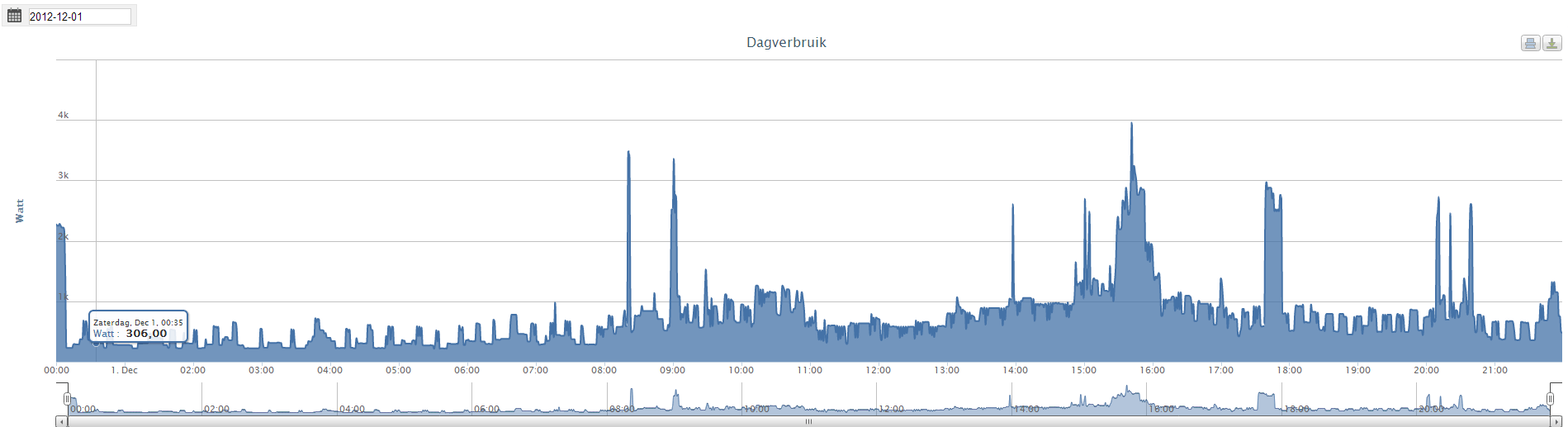

Op de een of andere manier kloppen de "Dag" grafieken niet. Ze lopen maar tot 21:59 iedere keer.

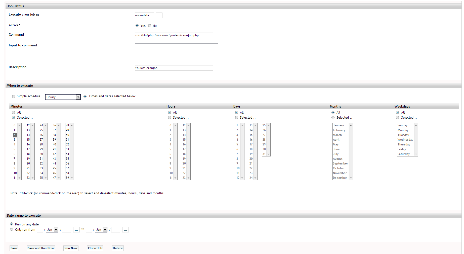

Hier hoe ik het heb ingesteld:
Cronjob:
Afbeeldingslocatie: http://tweakers.net/ext/f/Sxjtab2V9ef3ckgYtOYxyjLK/thumb.png
Hoe de grafiek er dan uitziet in het script van -LA-
Afbeeldingslocatie: http://tweakers.net/ext/f/G5nptsdME7nmlA9IO9zuUV64/thumb.png

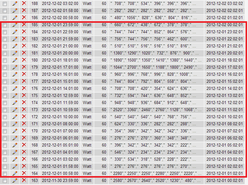

De data in de tabel "data_h":
Afbeeldingslocatie: http://tweakers.net/ext/f/wJHXuT6O8I0ZaPzAB470HDFZ/thumb.png
(data in rode venster is 1 december, de dag waarvan ik een grafiek heb laten genereren dus).
Hoe zorg ik dat het klopt? Op dit moment loopt bij de datum van vandaag de grafiek "Dag" namelijk ook 4 uur achter (laatste waarde in grafiek is van 14:59, terwijl het nu 18:55 is).

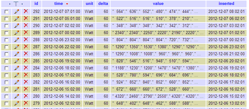

Kijk even goed naar je data van 1 december, verschillende malen sla je een uur over, dus dan heb je daar geen data van.
En misschien zou je is naar je tijdsinstellingen kunnen kijken van je server want je 'time' (2de)kolom is all over the place is.
Tijd op server staat goed. Zat echter wel verschil tussen System time en Hardware time. Heb nu ingesteld dat hij ieder uur via NTP de tijd goedzet (voor system time en hardware time). Hoop dat dat het oplost.
Tijdzone e.d. ook nog maar even gecheckt, klopt ook.
als ik in MySQL
SQL:
SELECT curdate(), curtime()
uitvoer dan klopt dat ook met de huidige tijd.

ThinkPadd schreef op donderdag 06 december 2012 @ 12:46:
als ik in MySQL
SQL:
Hoor graag of hij :) morgen goed loopt....weer om binnen te zitten dat word lekker pluizen
Helaas is er niks veranderd ten opzichte van gisteren. Er mist nogsteeds van meerdere uren de data.
Afbeeldingslocatie: http://tweakers.net/ext/f/XIdxHI11un2HY8zjMjxhNXMm/full.png
Waar is in de kolom "time" 06:00 bijv? En 03:00 en 04:00 ? En 21:00 ? En 13:00 ?
Waar kan dit nou aan liggen? Dat m'n cronjob niet goed loopt ofzo?

ThinkPadd schreef op vrijdag 07 december 2012 @ 08:54:
Heb je ook een log van je cronjob? (Zo niet, "ergens" in dit topic staat wel hoe dat moet).
Valt je computer/nas/whatevere waar het script op draait niet in slaap? Het ziet er nogal willekeurig uit namelijk...
Campoza - Manage your campsite. Not your mailbox.
De mysql server draait in een hyper-v virtual machine (turnkey linux, debian dus) onder windows 2008 R2. Draait in principe 24/7. Af en toe wel een reboot door updates, maar dat is misschien maar 2x op een hele week.
Hier de laatste 100 regels van de cronjob log (/var/log/syslog): http://pastebin.com/gRMNv8uQ
Ik ben echter geen linux goeroe, dus ik heb geen idee of hier afwijkingen in zitten.
[ Voor 179% gewijzigd door ThinkPad op 07-12-2012 11:14 ]
  • rachez
  • Laatst online: 11-08 19:54
Deze entry van je cron staat niet in de database:
Dec  7 01:02:01 webserver /USR/SBIN/CRON[17015]: (www-data) CMD (/usr/bin/php /var/www/youless/cronjob.php        #Youless cronjob)
Dus ik denk dat je cron wel uitgevoerd wordt, maar dat het om de een of andere reden niet in je db terechtkomt.
Ik heb een keer iets dergelijks gehad toen ik een probleem met mijn netwerk op mijn virtuele linux server had.
Probeer eens een aantal keer achter elkaar het volgende commando om te zien of je wel elke keer waardes terugkrijgt van je youless. Bij mij kreeg ik toen een op de 4 keer geen waarde terug...
curl http://<ip youless>/a?f=j
[ Voor 4% gewijzigd door rachez op 07-12-2012 18:32 ]
Bedankt voor de tips om te proberen! Fijn dat er iemand meedenkt :)
Dat commando uitvoeren werkt prima, ik krijg dan telkens een soortgelijke regel als dit terug:
{"cnt":"52338,657","pwr":771,"lvl":0,"dev":"","det":"","con":"*","sts":"","raw":
Zelfs als ik het heel snel achter elkaar een keer of 50 doe dan mist er geen enkele response.
Nog andere tips om te proberen?
  • rachez
Nu ik nog eens naar je log kijk valt me op dat elke keer als je niets in je db hebt staan, cron ook niet postfix aanroept om een status mail te versturen. Maar waar dat aan ligt, geen idee...
Ik zou proberen dingen uit te sluiten. Je zou dat commando eens kunnen schedulen in je cron om te zien of dat wel goed gaat als het script niet lukt. Dan weet je in ieder geval dat het niet aan je netwerk / hw ligt.
curl http://<ip youless>/a?f=j >> /tmp/mylog.txt

nu vul ik in config file editor :*/25 * * * * root /usr/syno/bin/php /volume1/web/youless/cronjob.php
nu safe ik het start de synology opnieuw nu is die regel verwijderd hoe kan dit
Geen idee wie die cronjobs aanmaakt, danwel of je op die manier schrijfrechten hebt.
Ik ken die synology dingen alleen van naam en faam, niet vanuit de praktijk.
Maar wanneer die crontab-files aangemaakt worden tijdens het booten, dan kan ik me voorstellen dat je het ergens in de webinterface kunt instellen.
Ik snap alleen niet waarom je die "*/25" doet. Dat zegt namelijk 'elke 25 minuten', oftewel om:
0:25, 0:50, 1:25, 1:50.... 23:50
Eerste is minuten, 2e stukje is uren, etc. Precies wat in de commentaar regel erboven staat.
