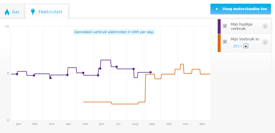

Hier vast een preview van het nieuwe script van -LA- waar ik mee bezig ben:
Afbeeldingslocatie: http://tweakers.net/ext/f/GpCtZx5rAFtUzXKhxSMyuvc8/medium.png

Maar, ik zat toevallig wel aan iets anders te denken voor -LA-'s script. AFAIK zit dat er nog niet in, mede omdat de YouLess nog niet zo lang te krijgen is.
Over een (ruim) aantal maanden zullen de eerste gebruikers komen die meer dan 1 jaar aan data in hun MySQL DB hebben staan. Hier duurt dat nog maar 360 dagen :+ Wat mij dan mooi lijkt tegen die tijd, dat je net zoals hierboven met een 2e kleur het verbruik van een jaar geleden kan zien in één oogopslag.
NUON klanten kunnen dit bijv op de website van NUON ook zien, alleen lang niet zo gedetailleerd, of je moet iedere dag de meterstand invullen op de website.

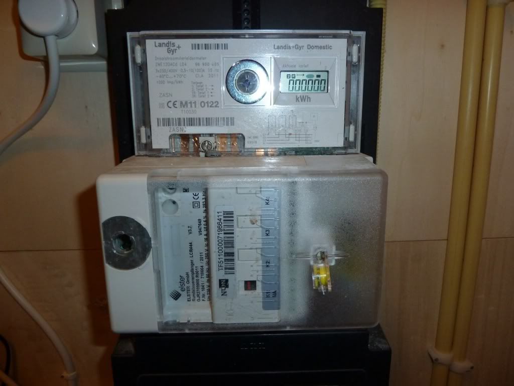

Ik heb sinds zaterdag nu ook een Youless energie meter echter ben ik een beetje confused door mijn kwh meter.
Er staat op het apparaat dat 1000 pulses per kwh, echter ik kan geen lampje ontdekken die dit weergeeft en voordat ik Liander ga bellen dacht ik misschien heeft iemand anders een soort gelijke meter en is er bekend waar ik de youless moet plakken.
Afbeeldingslocatie: http://i1069.photobucket.com/albums/u466/Paladin82/Public/ElectraMeter.jpg
Ik heb even een foto toegevoegd. Ik zelf had het idee dat er een lampje zou moeten knipperen naast het lcd display maar hier brand niets.

Paladin schreef op maandag 08 oktober 2012 @ 15:20:
astu: http://www.liander.nl/sc/...E120ACd_tcm300-239127.pdf

Thanks, deze had ik gister zelf ook gevonden, echter geeft dit document geen antwoord op mijn vraag omdat er niets in staat over knipperende lampjes die het gebruik aangeeft. Het dichte rondje geeft namelijk aan dat er energie gebruikt wordt en niet hoeveel. Oftewel ik heb nog geen idee waar ik nu de youless moet plaatsen

Nakebod schreef op maandag 08 oktober 2012 @ 14:50:
Ik produceer niets :'(
Jij bedoelt een vergelijk maken met een voorgaand jaar.
Ik ben het zelfs zo aan het maken (druk mee bezig) dat je zelfs de maand april met de maand mei kunt vergelijken of zelfs gedetailleerd tot op de dag.. Je kunt dan bijvoorbeeld gisteren met eergisteren vergelijken :D
Tevens ben ik bezig om alle energieleveranciers met hun pakketen toe te voegen, ivm de tarieven zodat er makkelijk automatisch goed gerekend wordt en tevens wordt dan het weekeinde goed geteld, omdat die nu volgens het huidige script van -LA- ook gewoon een H & L tarief heeft, teriwjl voor de meeste mensen alleen een L tarief in het weekeinde geldt

Paladin schreef op maandag 08 oktober 2012 @ 15:30:
Volgens mij heeft je meter de feature gewoon niet; tijd voor een andere meter of de Youless terug sturen.

Ik heb precies het zelfde type meter en .....
- Deze meter heeft een InfraRood LED, kijk maar s door een digitale camera ernaar en hij zit midden in de zilverkleurige ring links van het display, hou de YouLess er maar eens voor.
- Hij geeft je 4 standen, maar dat kun je in de manual vinden (google)
- Vervelend is dat de meter iig bij mij, in zn pulse info, een totaal geeft (dus 'verbruik' minus 'teruglevering')
- Bij mij geeft de YouLess App vaak als de zonnepanelen inschakelen een piek, die de som is van verbruik plus levering, om dan daarna het juiste totaalresultaat te geven.

Met 2x Youless moet dit mogelijk zijn, schaf dan ook a rond de 19 euro een kWh meter (voor het terugleveren) bij en plak hier de een Youless op, en 1 natuurlijk op de Energie meter.
Dan zal er wel een script geschreven moeten worden welk beide optelt of aftrekt.
De uitdaging is wel de Ferrarismeter (draaischijf) de Youless ziet niet of deze links of rechts om draait, ik denk dat je deze dan niet kan monitoren in een verbruik en oplevering grafiek.
Ben wel benieuwd wat mijn digitale meter doet bij teruglevering ? (Teller nummer 7 op de meter) of er dan een groen ledje gaat knipperen ... maar ja, ik heb geen panelen (dak verkeerd georienteerd)

Bij Bidgeley heb ik voor zondag van 09:00's ochtends tot 01:00 's nachts een vlakke lijn staan met 334W verbruik (volgens mij moment van 9:00 's ochtends)
En daardoor mega piek in verbruik op die dag.
Meer mensen last van ?

DDX schreef op maandag 22 oktober 2012 @ 17:42:
Bij van 8:40 's morgens tot 1:00 's nachts, maar dan 1,90 kW rechte lijn ?

hansR schreef op maandag 22 oktober 2012 @ 19:27:
Dan had jij rond 8:40 verbruik van 1,9kW en die lijn is dan hele dag door ?
Flinke dagpiek heb je dan in maand overzicht :)

DDX schreef op maandag 22 oktober 2012 @ 19:47:
Hier exact hetzelfde, alleen dan 408watt. :?

Oxellaar schreef op maandag 22 oktober 2012 @ 23:25:
Zo vreemd is het niet dat dat voor iedereen een andere waarde is.
Hier 755 Watt.
Het is gewoon een herhaling van de laatste meetwaarde, zolang er geen nieuwe meetwaarde opgeslagen wordt.
