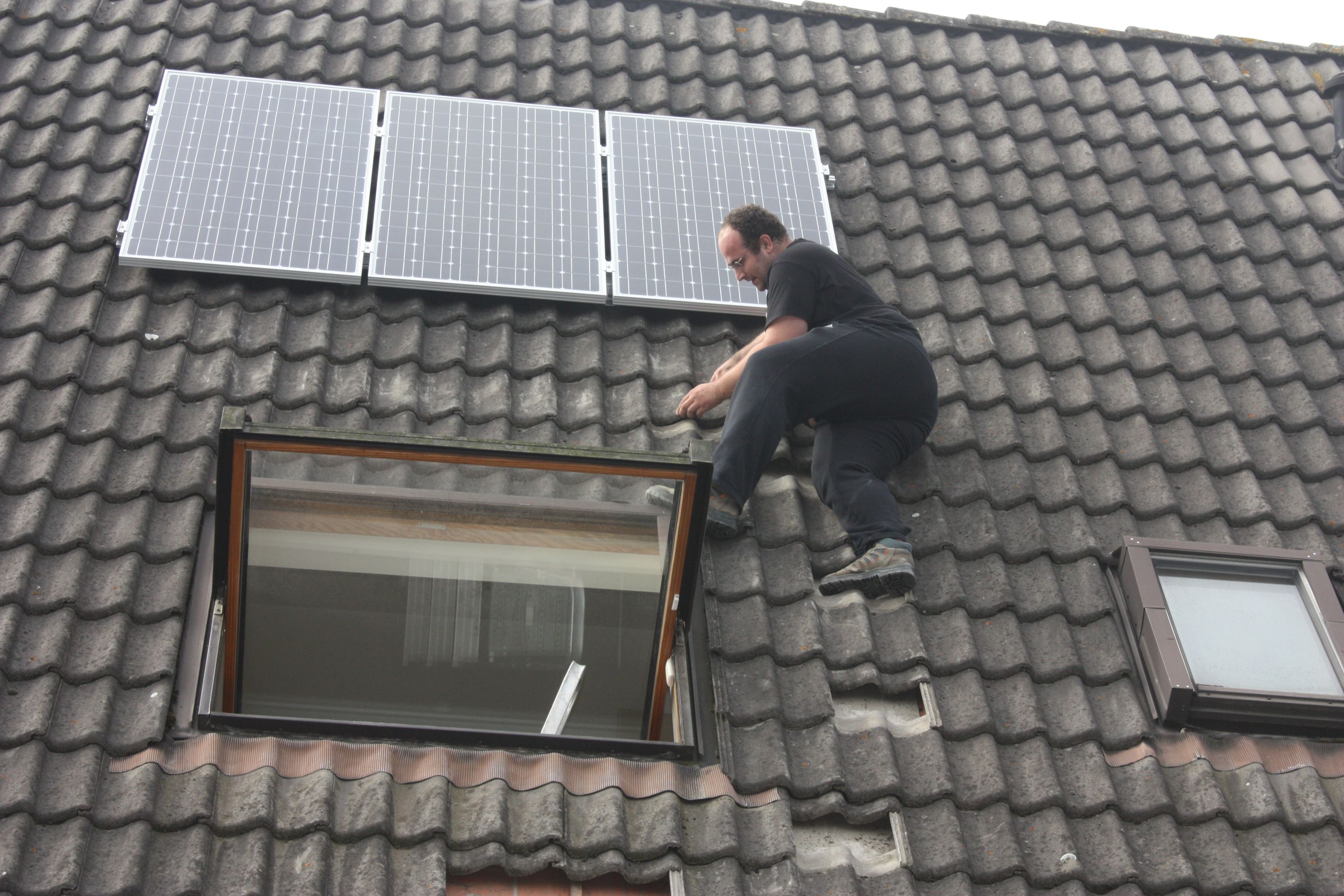

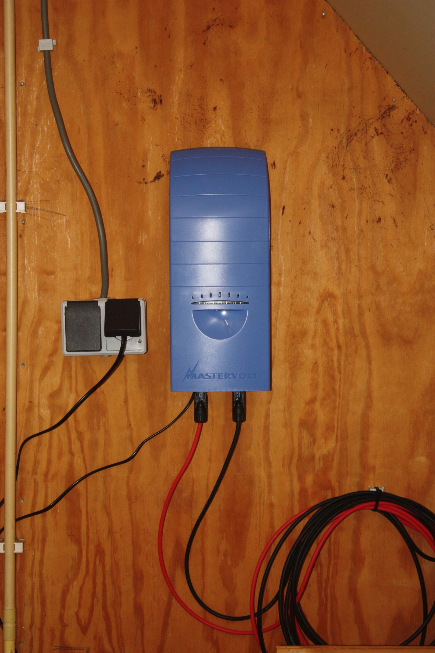

Hieronder zie je 2 foto's van mijn Zonsetup, waartussen een terugtelmeter komt te hangen, zodat ik goed kan monitoren wat ik nu produceer.
Afbeeldingslocatie: http://tweakers.net/ext/f/1rHDw2ZryaE94NTmhWmiRNCc/thumb.jpgAfbeeldingslocatie: http://tweakers.net/ext/f/537Gk9AzLeZCwdQc0A4WRSZJ/thumb.jpg
Omdat ik ook wat aan het knutselen ben met het script van -LA- (zoals ook eerder al te lezen was), ga ik er nu voor zorgen dat je 2 of meer youless-en kunt invoeren onder 1 account waarna ze ook samen worden uitgelezen en grafieken weergegeven. Ik heb de 2de dus nog niet, maar als ie er is, ga ik dit wel doen (de achterliggende database is er reeds geschikt voor gemaakt)
[ Voor 57% gewijzigd door eagle00789 op 25-09-2012 22:28 ]
