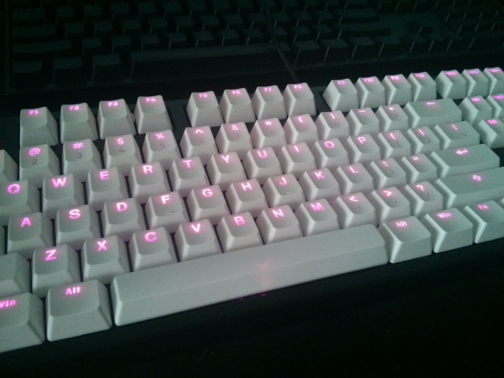

Vandaag iets eerder dan verwacht de postbode mogen verwelkomen met een pakketje van Massdrop. Had eigenlijk verwacht dat het de reguliere Vortex Double Shot thick PBT keycaps waren aangezien ik die twee weken eerder had besteld, maar het bleek een prachtig setje witte Vortex Double Shot thick PBT met translucent POM legends te zijn. Heb ze gelijk op mijn Ducky Shine 3 gezet en ben aangenaam verrast.
Afbeeldingslocatie: http://tweakers.net/ext/f/ncCwScJ56F5OYTb0peCLJT8J/full.jpg
Afbeeldingslocatie: http://tweakers.net/ext/f/KEF5kIlqtbB8CcIq5pr7QvOT/full.jpg
(sorry voor de slechte fotokwaliteit)
Was ervan op de hoogte dat er bij de witte caps enige backlight bleeding aanwezig was, ik moet zeggen dat het me met de lichtsterkte op de lagere standen reuze meevalt. Het feit dat ze de tekens boven de letters hebben gezet is i.v.m. de plaatsing van de LED boven de switch niet heel handig maar op die punten na zijn ze eigenlijk perfect. Ze zijn heel dik en maken een mooi laag geluid, ook voelen ze erg goed aan.
  • RoaDHouse
  • Laatst online: 22:11
@MiBe
Heb je toch nog een verlichte spatie-balk :) alleen de kleur is niet helemaal mijn smaak, een beetje te roze zeg maar :)
Maar het ziet er strak uit.
  • MiBe
  • Laatst online: 04:31
MiBe
Communitymanager
Dankje! :D
Haha ja, de Ducky heeft daar wel een LED zitten inderdaad :P Drie zelfs als ik de RGB-LEDs ook nog aan zou zetten. Vergeet daarnaast niet; echte mannen typen roze! Ik verlies het nog altijd van mijn vriendin die ook daadwerkelijk roze keycaps op haar toetsenbord heeft zitten. Recentelijk is ze zelfs overgestapt van roze ABS naar roze PBT. Ik moet eigenlijk nog een keer zo'n setje voor haar zien te scoren:

  • corset
  • Laatst online: 12-11 18:05
Moet heel eerlijk zeggen, dat toetsenbord is awesome! Misschien ook maar regelen voor m'n vrouw :D

Overigens, voor de liefhebbers van exotische switches, op Massdrop staat momenteel een CM Storm QuickFire Rapid met Cherry MX Green. Vermoed dat de prijs nog wel zakt naar 89,99 USD, houd echter wel rekening met de verzendkosten (bijna 30 USD) en een eventuele factuur van de Nederlandse douane.

MiBe schreef op vrijdag 23 januari 2015 @ 12:16:
Ziet er strak uit, ben ook al een tijdje op zoek naar witte translucent PBTs voor mijn ducky. Is dit dezelfde set?
http://mechanicalkeyboard...p?l=product_detail&p=1008
...and your ass will follow
  • MiBe
MiBe
Communitymanager
Op het oog ziet het eruit als dezelfde set, alleen wordt het bij mechanicalkeyboards.com als 104-keyset beschreven. De set die ik heb is een 108-keyset waarmee je dus ook de vier extra toetsen boven het numpad van sommige toetsenborden (waaronder de full-size Ducky's) van keycaps kunt voorzien. In de praktijk bleek het bij mij om een set van 110 toetsen te gaan, er zat nog een tweede capslock (met inham) bij en een menu-toets die je in plaats van de Windows- of FN-toets kunt plaatsen.
