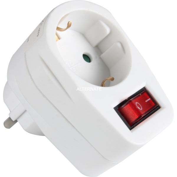

Laatst lichte irritatie in huis, de nieuwe poetshulp kreeg geen warm water in de keuken doordat het boi!ertje uitstond. Want zit een tijdschakelaar op.
Is een compacte Daalderop waar niets aan in te stellen of af te lezen valt. Behalve een verwacht jaarverbruik van 580kWh.
In het begin al intuïtief stekker op gezet die ons rond ontbijt, latere middag(want zonnestroom) en avondeten warm water geeft.
Tijdens t poetsen of om 4u 's nachts mag je het doen met wat nog in het vat zit.
Maar deze situatie liet mij eens de proef op de som te nemen. Nagenoeg 5 dagen een kWh meter opgezet met en zonder schakelstekker. Resultaten verraste mij behoorlijk.
Permanent aan: 7,4kWh (redelijk in lijn met het verbruik volgens t label)
Met schakelstekker.....1,9kWh!
Das haast driekwart van het verbruik weggespeeld of bijna 400kWh op een jaar!

@mk1992 Pas wel op met die schakelstekkers in een keukenkastje. Niet alle stekkers kunnen goed tegen het schakelen tijdens verbruik, dus als de boiler opwarmt.
Als je 1500 watt schakelt met een 3800 watt stekker dan moet dit geen enkel probleem zijn.!!!

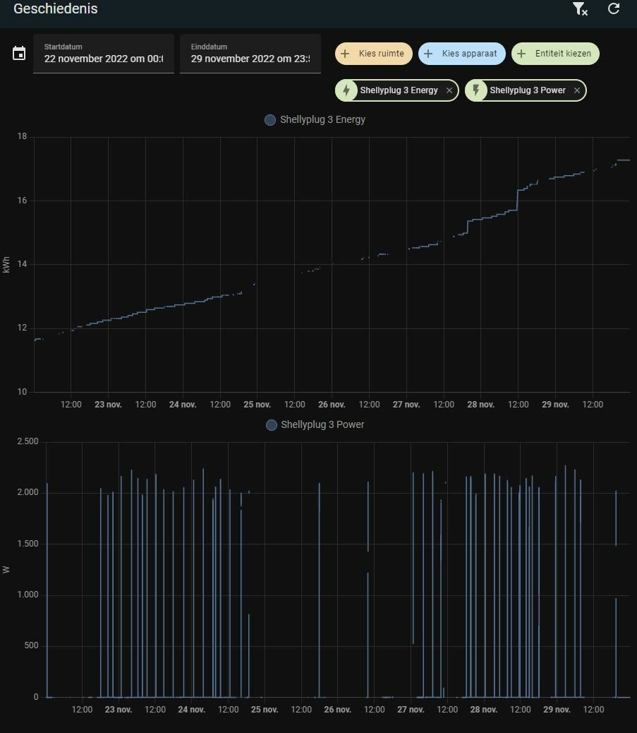

Ik ben nu ook met de close-in boiler bezig. Eerst een goede meting waarbij vooral de hoeveelheid momenten waarop hij aanslaat opvalt. Dat gaan we verminderen uiteraard. Onderstaand plaatje ziet er wat gek uit. Er lijken wat pieken/pixels weggevallen, maar voor het beeld werkt het prima
Afbeeldingslocatie: https://tweakers.net/i/nboav673jJb3ch4G3LJL1EpWvcc=/full-fit-in/4920x3264/filters:max_bytes(3145728):no_upscale():strip_icc():fill(white):strip_exif()/f/image/8rKhKMdshZyae1ICzTeveofI.jpg?f=user_large
Edit: dit komt neer op 30W per uur, oftewel 263kWh per jaar. Eens kijken naar hoeveel we dat kunnen krijgen

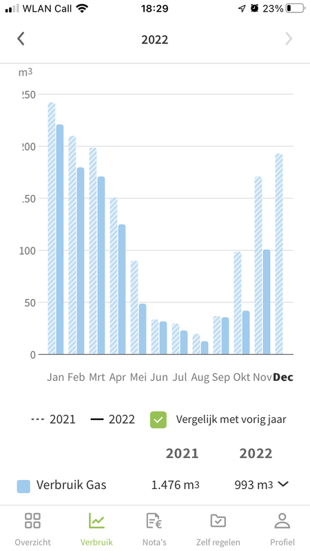

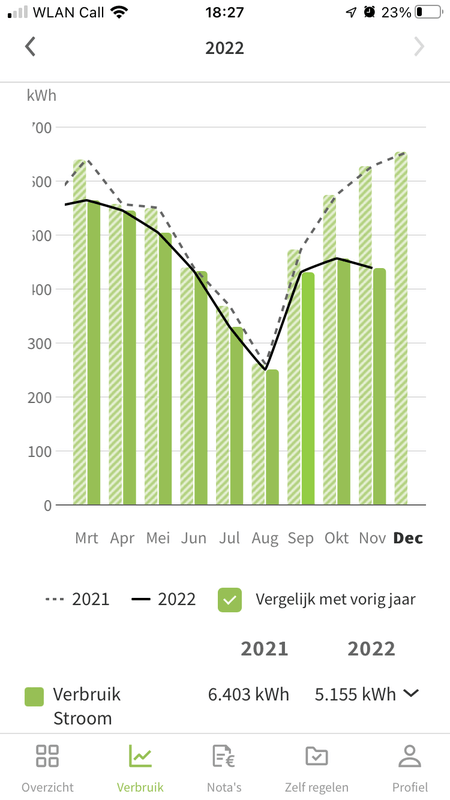

  • lex
  • Laatst online: 19-10 17:35
lex
Afbeeldingslocatie: https://tweakers.net/i/xw-UCz8Xa4Gu8QmZhkw778Olzqg=/x800/filters:strip_exif()/f/image/YBbQlTLhgziXeNskqD8Jc2fX.png?f=fotoalbum_large
Vanaf september flink aan het opletten en sinds oktober aan de homewizzard; betaald zich wel uit zo! En eigenlijk niets raars gedaan…. Beetje opletten met opladers eruit trekken, espresso machine op tijd uitzetten en wat dingen vervangen (schakelaar voor vloerverwarming, andere switch).
De verwarming staat nu standaard op 19 graden en dat geeft helemaal een flinke besparing
Afbeeldingslocatie: https://tweakers.net/i/pbopY53ZMfOx80rqXz-ra8YOXWc=/x800/filters:strip_exif()/f/image/Zk67caoeLqDetqBMCQpQQhtm.png?f=fotoalbum_large
[ Voor 25% gewijzigd door lex op 01-12-2022 19:31 ]

  • Andrehj
Termy schreef op zaterdag 3 december 2022 @ 12:42:
Constant aan laten staan zou idd vrij verspillend zijn. Ik heb nu enkele maanden m'n hele systeem op een HW energy socket staan en uit pakt dat 3 W.
Dat is nog steeds 3W onnodige verspilling. Kan daar niet gewoon een schakelaar voor? Bijvoorbeeld zoiets:
Afbeeldingslocatie: https://www.alternate.nl/p/600x600/t/Brennenstuhl_Schakelbare_stopcontact_adapter_1508070__1x_geaard_stekkerdoos_adapter@@tw-ba6.jpg
(Sorry voor het grote plaatje, geen idee hoe ik dat (door het wijzigen van de tags) kleiner kan laten afbeelden.)
