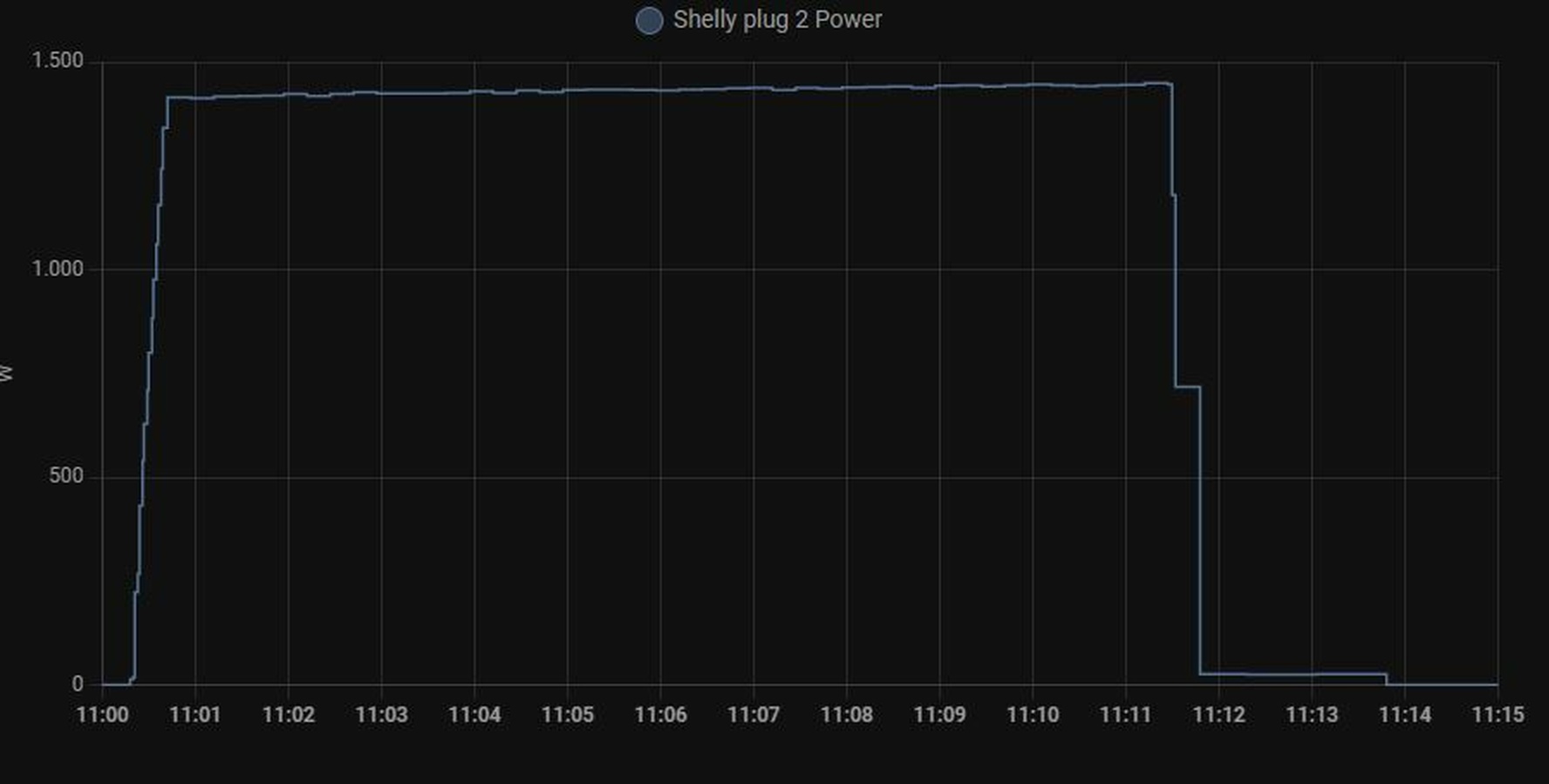

Ik ben bezig met mijn vloerverwarming. Daar komt een schakelaar tussen om het verbruik, wat al laag is, nog verder terug te dringen.
Ik heb aan de fabrikant gevraagd wat het verbruik van dit apparaat is, want vreemd genoeg staat dit nergens vermeld. Is er toevallig iemand die deze schakelaar heeft en er aan heeft gemeten?
Bij deze is het wel vermeld, 2,5W, en is ook de helft goedkoper in de aanschaf
Verder ben ik bezig geweest met de lader van de electrische scooter icm een uitvoering: Shelly Plug S 1-pack icm wat code.
Net even een test gedaan door te laden van 70% naar 75%. Na 2 minuten standby (rond 11.12) waarbij er dus ongeveer 20W wordt verbruikt gaat hij nu netjes naar 0
Afbeeldingslocatie: https://tweakers.net/i/B-0THZpCJxi3JzdKwfRyvZOHtpc=/full-fit-in/4920x3264/filters:max_bytes(3145728):no_upscale():strip_icc():fill(white):strip_exif()/f/image/0yQ2WxH8WQBnPIYJniM6wHFp.jpg?f=user_large
  • peterpv
  • Laatst online: 16:15
Moby schreef op vrijdag 11 november 2022 @ 15:15:
Dan zie ik geen reden om voor de eerste (duurdere) te gaan tenzij die andere niet past oid. Het verbruik van die eerste zal ook wel rond de 2.5 W liggen, vergelijkbaar met die andere. Er zit een klein netvoeding in en een relais om de vloerverwarmingspomp aan/uit te schakelen. Met het relais aan (pomp aan) is 2.5 W dan wat je kunt verwachten.
Als je echt tot het gaatje wil gaan als ontwerper zou je een bi-stabiel relais kunnen gebruiken en een geoptimaliseerde netvoeding maar dat is niet gebruikelijk (omdat anders dan een rechtoe-rechtaan ontwerp wat de meeste fabrikanten gebruiken). Als je dan zo'n geoptimaliseerd product maakt ga je dat ook laten zien in de specificaties. Die dure doet dat niet dus ik gok dat ie niet beter is dan die goedkope pompschakelaar.
Ik heb zelf trouwens zoiets als die tweede en dat werkt prima :)
