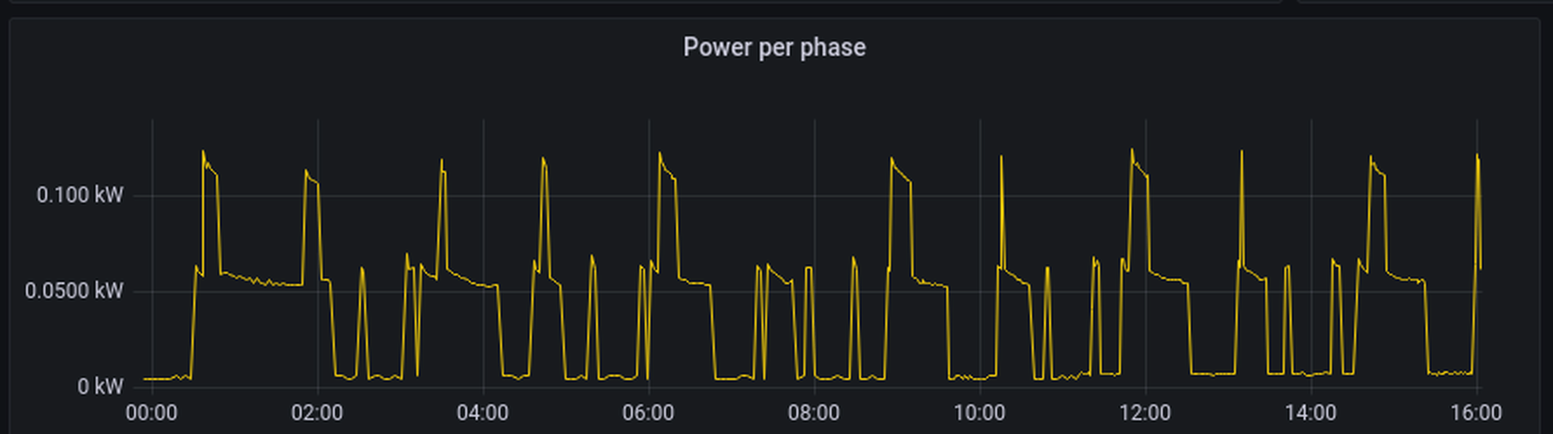

Moriaty schreef op maandag 5 september 2022 @ 09:55:
Volgens de specificaties zou hij dus 237kWh gebruiken per jaar. Dat is fors lager dan wat ik nu meet. Wordt zo'n opgave gemeten als de koelkast nooit open gaat oid?
Dit hoort niet. De meeste recente (< 15 jr) koelkasten en vriezers gaan een tijdje uit als ze continu aan hebben gestaan. Ik denk dat dat is wat we hier zien. Dat doen ze omdat er ijs ontstaat op het koelgedeelte en als dat gebeurd neemt het koelvermogen af. Ze stoppen dan voor een tijd om het ijs te laten wegsmelten.
Dit is mijn patroon, een inbouwkoelkast en een inbouwvriezer die soms tegelijk, soms niet aan staan. De vriezer (die met de kortdurende pieken) staat dus best vaak uit, wat volgens mij ook normaal is, ook voor een koelkast.
Afbeeldingslocatie: https://tweakers.net/i/mujXnbR4aHaQfKqFCzzg1-oir2A=/full-fit-in/4000x4000/filters:no_upscale():fill(white):strip_exif()/f/image/E74w9W3h2Fi7GMLsHuztwHQk.png?f=user_large
Als de compressor niet draait verbruiken ze samen 5 Watt. Als ze allebei tegelijk starten (zie rond 09 uur), dan zitten ze op 120 Watt.

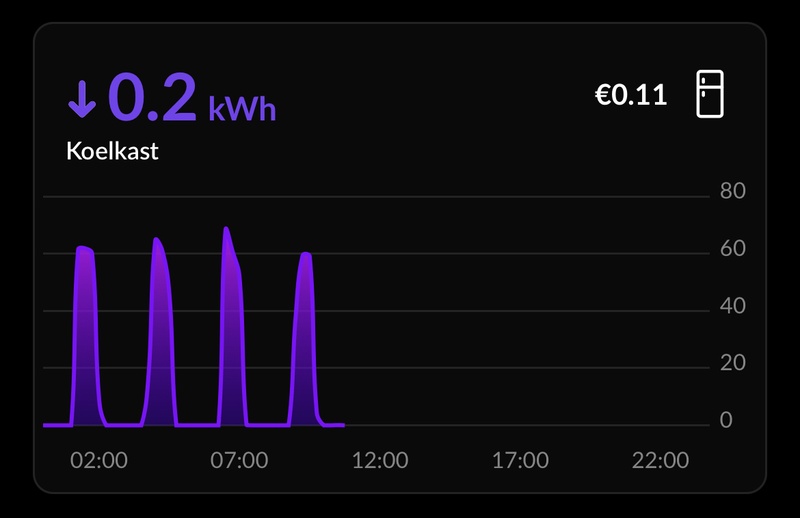

Arnout schreef op maandag 5 september 2022 @ 22:45:
Iedereen bedankt voor de hulp. Ik heb het ijs uit het vriesvak gehaald én de koelkast van standje 5 (max) naar stand 3 teruggezet. Nu ziet de grafiek er volgens mij normaal uit:

Piet_Piraat7 schreef op dinsdag 13 september 2022 @ 06:51:
De vriezer en koelkast zijn helemaal niet zo oud in onze keuken. Ik vroeg mij af hoeveel sluipstroom of standby stroom normaal is in een huis? Misschien is 0,2 KwH per uur helemaal niet zo gek? Ik wil uiteraard besparen op ons stroomverbruik maar vrij nieuwe apparaten weer de deur uit doen is ook niet bepaald milieubewust.
0.2 kWh voor een uur (=200 Watt gemiddeld) is vrij veel voor alleen een koelkast+vriezer. Dit is mijn verbruik voor een inbouwkoelkast en inbouwvriezer:
Gemiddeld kom ik op zo'n 40-45 Watt continue verbruik voor beide (0.045 kWh /1.08 kWh/dag).

Even mijn resultaten meegeven ter referentie.
Diepvries is een staand model (10 jaar oud schat ik) van 1m80 - No Frost: verbruikt ongeveer 0,8 kWh per dag
Koelkast meet ik momenteel nog niet. Is een nieuw model van een jaar of 5 geleden.

  • Piet_Piraat7
  • Laatst online: 10:40
Arnout schreef op dinsdag 13 september 2022 @ 13:07:
Dat is inderdaad aanzienlijk minder. Waar ligt het dan aan bij ons vraag ik mij af. Zojuist de vriezer proberen te meten maar het apparaat wat ik gebruikte om te meten is echt ouderwets en gaf niet duidelijk weer wat nu het verbruik was. Binnenkort maar een nieuw meet apparaat kopen. Het enige wat ik al wel zeker kan concluderen is dat met het uitzetten van de keuken groep in de meterkast het verbruik van 0,2 naar 0,02 KwH ging per uur.

Piet_Piraat7 schreef op dinsdag 13 september 2022 @ 14:51:
Ik zou dat nog eens doen, maar dan met of de vriezer uit, of de koelkast uit en dan kijken wat eruit komt. Check ook even of de compressor op dat moment loopt. Over je grafiek, waar je een tijdje de keukengroep uit had gezet, zie je daarna dat de apparaten gaan 'inhalen' (de piek). Dat duidt erop dat de compressor(s) niet de hele tijd aan staan, wat een goed teken is.
