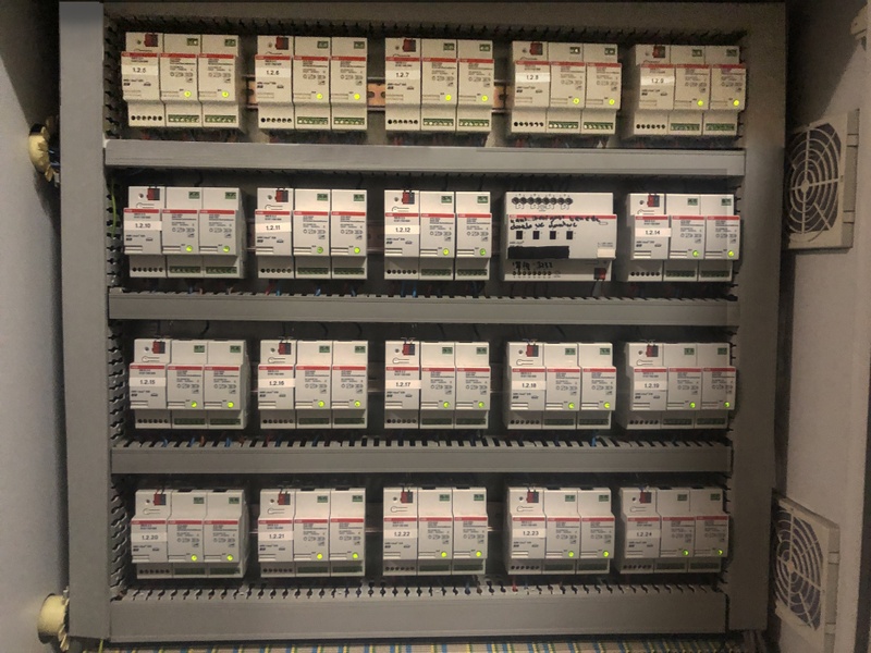

Als ze in rust warm zijn dan kan je zeker van zijn dat 40x een warm doosje wel optelt tot zo'n 1000W. Het is dus net of je een 1000W kachel aan hebt staan, maar dan verdeeld over het huis (?)
Ik heb ze net met een IR thermometer gemeten: de temperatuur van de dimmers (zonder belasting) varieërt tussen de 30 en 26 graden. Dus niet echt heel warm, maar toch.... En het verschil komt waarschijnlijk doordat er een verschillend aantal lampen per dimmer achter hangt. Ze zitten overigens allemaal bij elkaar in een patch kast op zolder:
Afbeeldingslocatie: https://tweakers.net/i/Mc_FBjGEIKSL-bMBf8MjsxtngOg=/800x/filters:strip_icc():strip_exif()/f/image/IUwTtgk4qyiQmH4kFX9IPD3b.jpg?f=fotoalbum_large

ErikPhilippus schreef op dinsdag 27 september 2022 @ 21:39:
Hoe lang zijn die draden dan als ze allemaal bij elkaar hangen? Daar gaat ook wel wat verlies in zitten als daar continue stroom doorheen loopt (zoals je aangaf).
Poeh... Dat zijn inderdaad behoorlijke afstanden, via de verdieping naar de BG. Maar mijn begrip is dat als er geen lekstroom is, er pas stroom gaat lopen (en de desbetreffende dimmer een beetje warm wordt) als de lamp(en) worden aangezet. De lengte van de kabel heeft daar niet zoveel mee van doen, lijkt me.

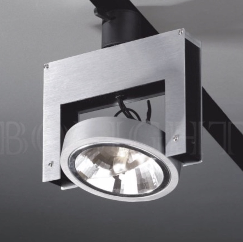

Uiteraard, alle dimmers staan standbye, alle groene ledjes branden.
Goede suggestie, maar de specs raadplegen was één van de eerste dingen die ik heb gedaan.
Type = ABB STD-500U. In de specs staat alleen dat ze warm worden bij belasting; geen woord over eventuele ruststroom.
Ik begin steeds meer te denken dat de STYLAS 12V spotjes in de 220V rail (dus allemaal met een trafootje in de behuizing) mogelijk een beetje stroom blijven trekken - we hebben maar liefst 34 van die dingen door het hele huis hangen.

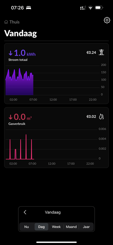

/dev/null

  • Laatst online: 20:20
Afbeeldingslocatie: https://tweakers.net/i/cPoAjCds2d0XYNoVX2ex70rpqT8=/x800/filters:strip_exif()/f/image/rcsoXAhxKp7zP3BouswSTwOY.png?f=fotoalbum_large
Dit is het beeld van afgelopen nacht van het sluipverbruik (rond 7:30 screenshot gemaakt). Eigenlijk zijn alle nachten zo.
Ik vind het niet schrikbarend hoog maar kan toch nog wel kijken wat ik van 100-150 kWh aan sluipverbruik kan besparen.
Iemand enig idee wat de piek patronen zouden kunnen zijn? Ik twijfel tussen koelvriescombinatie en vloerverwarming, aangezien het gas ook af en toe een heeeeeeeeeel klein beetje gebruikt wordt met een bepaalde interval.
  • Sebazzz
  • Laatst online: 02-11 15:10
Sebazzz
3dp
Het gasvebruik kan heel goed de comformodus op je CV ketel zijn, dat was het wel bij ons. De pieken was inderdaad het witgoed in de keuken.
  • SAVAGE3
  • Registratie: Januari 2022
  • Laatst online: 01-12-2022
@JeroenVerweij het kan zijn dat die pieken inderdaad van de koelkast/vriezer zijn maar de pieken in het gas de ketel is die zichzelf op temperatuur houd
  • JeroenVerweij
  • Registratie: Juli 2019
Super! Dank voor de snelle reacties :) Ga ik op zoek naar de overige 100 watt aan sluipverbruik!

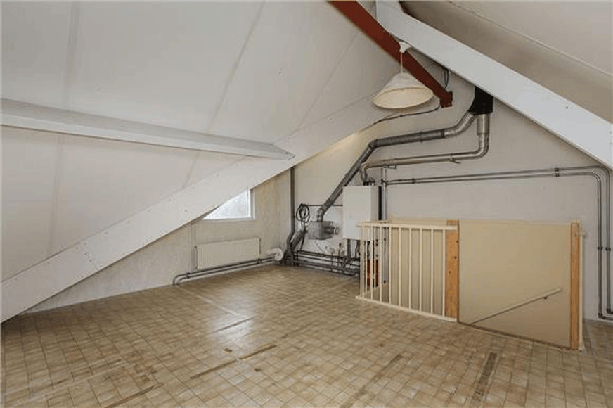

Ja maar alsnog is het lastig. Ik heb met metertjes inmiddels helder wat mijn steady verbruikers doen. Denk aan stand-by apparaten, meterkast, server, etc.
Tevens heb ik aan mijn 2 koelkasten, 1 vriezer en CV ook een meter hangen dus ik weet wanneer die “in rust” zijn. Alsnog zie ik dan mijn overige verbruik fluctueren, daar zit wel 40-50 watt verschil in. Dus al mijn devices zijn in ruste (zie ik op de smart sockets/meters) en alle verlichting is uit; ik zie mijn verbruik fluctueren. 40 watt naar boven, 40 watt naar beneden… Dat zou mijn MV kunnen zijn maar dat is dan wel vreemd…
Volgende stap is alles uitzetten behalve de groep vd MV… En dan alles in die groep (ex MV) even uit het stopcontact trekken. En dan kijken op mijn Toon of slimme meter.
Ik heb overigens ook al gekeken of het realtime verbruik op de slimme meter overeenkomt met Toon, en dat is zo…
Omdenken is een tijdje de MV uit de WCD trekken en kijken is of ik die fluctuering nog steeds zie.
En misschien is vervangen geen slecht idee. Hij is minimaal 8 jaar oud (zolang woon ik hier) maar ik denk het dubbele.

Afbeeldingslocatie: https://tweakers.net/i/ctPCa3xYchhIF41N7uJUjPJ-KEc=/800x/filters:strip_icc():strip_exif()/f/image/C3z8N5vwg91VAkwyvZusaoOf.jpg?f=fotoalbum_large
Deze is van afgelopen nacht (geen vaatwasser aan). ik vraag mij af wat de blokjes verhoogd verbruik kunnen zijn die circa elke 45 minuten terugkomen en dan 15-20 minuten duren. Elke keer gaat het verbruik tijdelijk met 50W omhoog.
Zou dit de koel/vries combi kunnen zijn? Staat die dan steeds 20 minuten te koelen? Apparaat is 4 jaar oud.
Quocker hebben we ook, maar die zal geen 50W verbruiken.
Denk ook nog aan de MV, maar een docubox focus zal dat toch ook niet gebruiken?
Wat zou het verder kunnen zijn?

Koelkast. Die pieken zijn van de quooker
