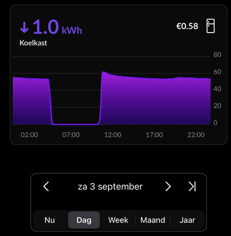

Gisteren een meter aan mijn koelkast in de keuken gehangen. Kan iemand het vreemde patroon verklaren? Ziet er wel tof uit 😆
Afbeeldingslocatie: https://tweakers.net/i/C36EIcQDOx-IXa4ExwPTqrhkJgo=/800x/filters:strip_icc():strip_exif()/f/image/0YIqSRedoL12MDGj6GVeQPgW.jpg?f=fotoalbum_large
Verder viel het me op dat de router van KPN (Experia box v10a) best wat stroom verbruikt. Continue zo'n 13watt.

@Robje1244
Apparatuur van internetproviders verbruiken altijd relatief veel. Als je dat aan de kaak stelt krijg je vaak de opmerking: "Je moet maar niet zo zeuren". Erg jammer. Een Connectbox bij Ziggo verbruikt 12W. Als ze een modemrouter uitbrengen wat de helft verbruikt... Levert al 50 kWh per jaar per huishouden op..

Robje1244 schreef op maandag 22 augustus 2022 @ 21:04:
Het is om 7:00 een stuk warmer dan om 14:00 uur? :D

  • Bubbleblower1
  • Laatst online: 30-07 13:07
Naar aanleiding van deze resultaten: Afbeeldingslocatie: https://tweakers.net/i/1udg9aiOey4cErHxnsE8ATcxo9M=/234x176/filters:strip_exif()/f/image/bdfD9q87R0DKeRxRR4QCm4km.png?f=fotoalbum_medium

Ik heb een verbruik 's nachts van 400W, dus er is nog werk aan de winkel. Ben nu mijn apparaten individueel aan het meten met een HomeWizard stekker. Bij de extra koelkast (met klein vriesvak, 9 jaar oud) in de garage krijg ik een grafiek die ik niet had verwacht:
Afbeeldingslocatie: https://tweakers.net/i/556BlL3frsduQzG9e47nNWtJ9xg=/800x/filters:strip_icc():strip_exif()/f/image/q5OqawJLvWNuhoZ2a6L8eAQe.jpg?f=fotoalbum_large
Ik heb dit nu 3 dagen gemeten en het 'gat' in het verbruik komt elke nacht terug, maar verschuift wel een beetje.
Is dit normaal gedrag voor een koel/vries combinatie?

Dat gat zou wel eens in verhouding kunnen zijn met de buitentemperatuur. Schommelt de temperatuur in je garage erg? Nu waren de afgelopen dagen niet de beste dagen om het verbruik van een koelkast te meten. Mijn extra koelkast slaat in de nacht ook vrijwel niet aan, maar wat me meer opvalt is dat je koelkast gewoon de hele dag 55 Wh trekt - nu was afgelopen zaterdag natuurlijk niet de koudste dag, maar dan nog zou de hele dag continu draaien niet nodig moeten zijn.

@Moriaty Heeft dat ding überhaupt nog deurrubbers en wat anders dan een blok ijs in het vriesvak? Zelfs in een warme garage zou ik wel een periode uit verwachten met dit vermogen.
Tenminste, verwarrende grafiek. Neem aan dat dit Watt is? Geen idee waarom er rechts boven in de zelfde kleur nog wat in kWh staat.

Zou kunnen, maar volgens @GermanPivo verschuift het elke nacht. De vraag is dan: hoeveel. Als het steeds dezelfde kant op verschuift, lijkt het me geen temperatuur-issue.

Moriaty schreef op maandag 5 september 2022 @ 07:09:
Zo te zien is het een koel/vries combinatie die zijn compressor kan regelen naar gelang het nodig is (want je hebt geen aan-uit gedrag). Maar waarschijnlijk niet onder een bepaalde grens en dan schakelt hij uit. Dus overdag kan hij het redden door de compressor op een laag pitje te zetten en 's nachts is het een keer koud genoeg om helemaal uit te gaan.

Het betreft een Zanussi ZRT 724 W uit juli 2013 (237 kWh verbruik per jaar volgens de sticker). Heb zojuist het ijs uit het vriesvak gehaald. Rubbers van koelkast en vriesvak zien er verder netjes uit.
Zondag is het gat zonder verbruik wat verschoven naar eerder in de nacht, en ook vanochtend was hij tussen 1 en 7 uit.
Maar ik begrijp dat hij eigenlijk vaker uit moet springen? Dan kijk ik het deze week nog aan, wordt kouder richting einde van de week.

@Maasluip Zou kunnen maar dan vind ik 55W daar wel veel voor. Mijn 2m koel-vries doet dat ook maar dan met 20-25W. Wel wat nieuwe, +-3 jaar.

@Septillion Alternatief is dat hij wel een aan-uit regeling heeft en de hele dag vol staat te koelen tot hij 's nachts een keer koud genoeg is om uit te gaan.
Maar volgens mij doet mijn k/v-combinatie ruim 100 W als de compressor draait. Maar het is mogelijk dat het een lichtere compressor is.

Septillion schreef op maandag 5 september 2022 @ 08:01:
De Y-as is Watt, het getal linksboven is dan het totaal van de geselecteerde dag. Ik heb nu de grafiekjes van zaterdag, zondag en vandaag (tot nu) toegevoegd:
Afbeeldingslocatie: https://tweakers.net/i/n45SsRjlkwV-NKqoXACFCo9sHbU=/x800/filters:strip_icc():strip_exif()/f/image/orXXcohFXrcFNkbE8h0z1rdv.jpg?f=fotoalbum_large
Afbeeldingslocatie: https://tweakers.net/i/Wi0DIvd-ge2Rqw3iCTWzMyKrgGI=/800x/filters:strip_icc():strip_exif()/f/image/NV8hOEQTBDLXdjdjWjWSDb9A.jpg?f=fotoalbum_large
Afbeeldingslocatie: https://tweakers.net/i/lOS3nN3H4iQfTgLssnRmCH79wtA=/x800/filters:strip_icc():strip_exif()/f/image/GpPt8N3jrjjn0gNdUlEtGgyP.jpg?f=fotoalbum_large
Volgens de specificaties zou hij dus 237kWh gebruiken per jaar. Dat is fors lager dan wat ik nu meet. Wordt zo'n opgave gemeten als de koelkast nooit open gaat oid?

Het is niet altijd ruim 25gr buiten he, in de koudere maanden zal hij vaker uitstaan en/of minder gebruiken.

Controleer eens of de deuren goed sluiten. Ik neem aan dat je niet elke dag een paar kilo kip invriest en weer ontdooit?

Ter vergelijking: Mijn koelvriescombinatie zou volgens specs 365 kWh per jaar moeten gebruiken. Afgelopen 2 warme weken met temperatuur in keuken flink boven de 20 graden heeft ie gemiddeld 1,05 kWh per dag gebruikt. Kortom 5% meer dan volgens de specs.
Dat is bij bovenstaand voorbeeld wel anders! 237 kWh per jaar = 0,65 kwh per dag. Daar zit jij met 1 kwh per dag dus dik 50% boven. Ik zou maar een gaan checken of een nieuwe vriezer geen optie is?
