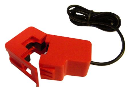

1) de zon groep met 2 omvormers die beide 0 watt zouden moeten gebruiken presteren het om 49 watt te verstoken. 50x16x365=292 kWh
2) de groep van de slaapkamers verbuikt als ik alle stekkers eruit haal nog steeds 65 watt. 24x65x365=570kWh
Kan ik dus op de een of andere manier 862kWh besparen, dat is dus ongeveer nog het geen wat ik moet afrekenen, het uitzoeken waard dus.
Voor beide problemen is dat een uitdaging om op te lossen. Iemand een idee voor probleem 1
Probleem 2 zal ik uitzoeken door de 2 aansluitingen op die groep te gaan loskoppelen en dan verder te kijken wat er op aangesloten zit wat dan 65 watt verbruikt.

Hoe meet je dat verbruik?
Op de hoofdmeter? Of met een losse meter?
In geval van het eerste, dan is het verbruik van die omvormer inderdaad erg hoog.
Met een dergelijk verbruik zouden ze ook hand-warm aan moeten voelen.

Ik meet het verbuik met een wattson energie meter waarnee ik naast mijn verbruik ook mijn opbrengst kan meten van mijn zonnepanelen. Het gaat niet om 1 inverter maar om 2. Ik moet nog een keer proberen of ze op zichzelf ook zon hoog verbruik hebben. Maar ik denk dat het komt omdat ze beide op een groep zitten en daarom voor dit verbruik zorgen.

Als de omvormers uit staan (niet voldoende zonlicht), dan zouden ze niet veel meer dan 1 Watt hoeven te trekken. De Wattson is toch net zoals een Youless, een die pulsjes test van de hoofdmeter? Of is het er een die met klemmen op de leidingen zit?
Maar goed, 2 omvormers op 1 groep is om heel andere redenen geen goed idee.
Stel er is een storing/kortsluiting in een ander apparaat op dezelfde groep, dan kan er een stroom lopen die veel hoger is dan je zou verwachten gelet op de zekering/schakelautomaat.
Stel je hebt een omvormer van 2000 Watt (net geen 8 Ampère) op een groep van 16A, dan kan er een kortsluitstroom van 24A lopen. Bij 2 omvormers op diezelfde groep is dat nog een stuk hoger.
Daarom mag je omvormers van >500 Watt niet op een groep zetten waarop ook andere apparaten zitten.
Ik zie dat die Wattson gebruik maakt van deze klemmen:
Afbeeldingslocatie: http://www.eco-logisch.nl/images/wattson_clip.jpg
Dergelijke klemmen zijn ongeschikt om verbruikers te meten die fase aansnijden.
Grote kans dat je omvormers heel kort een redelijke puls geven op je net.
In dat geval is het werkelijk verbruik een heel stuk minder.
Kortom, meet de omvormers eens op een losse meter met daarbij een ouderwetse gloeilamp.
Grote kans dat het erbij prikken van de omvormer dan een fractie extra belasting geeft.

De wattson maakt gebruik van een optische sensor net als een youless, ik heb hem hier ook als gadget in de kamer.
Wel moet ik even vermelden dat hij op lage vermogens zomaar een 40W af kan wijken t.o.v het werkelijke verbruik. Bij hogere vermogens van 1500W plus word het kleiner, en ik heb een niet standaard pulse instelling van 1600 pulse /kWh.
Het zou mij niet verbazen als de gemeten 49W (wat me al sterk lijkt) hooguit 19 is voor beide omvormers.
  • frk123
  • Laatst online: 20-08 20:45
Bedankt voor de reactie en uitleg. Mijn zorgen zijn nu in iedergeval wat minder. Ben nog wel op zoek naar het sluip verbruik... Aan de andere kant wordt dit mijn eerste jaar met 0 Kwh voor het dag verbruik. Nu nog het nacht en weekend verbruik aan pakken.... Of meer zonnepanelen neerleggen:-)
