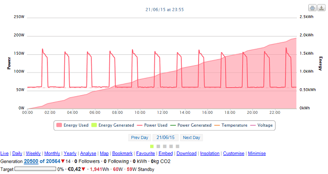

Goedemorgen heren en dames, ik heb na een aantal “tweaks” te hebben uitgevoerd (alle verlichting inbouw KaKu, ITL-1000 voor WTW aansturing, slimme schakelaars met programma voor TV/HCSXBOX etc, aantal halogeen naar LED vervangen) ben ik nu aan het meten aan wat grotverbuikers. Ik heb 4ijs/koelkasten (1 ervan inbouw in keuken) en ben daar verbruiken aan het meten of er wellicht een slurper bij zit. Ik snap natuurlijk dat ik nog erg veel kan sparen door het vrouwtje te adviseren om de droger weg te doen, maar dat gaat ten koste van haar luxe en mijn vrije tijd.
Wat me nu opviel is dat er met al die “ slimme” apparatuur, steeds meer Hubs incl adapters bijkomen.
- Fifthplay hub voor energiemeters
- EON (ICY) voor thermostaat
- ICS-1000 hub voor aansturing KaKu
- Ziggo modem
- ASUS modem voor wifi
- TP-Link voor wifi boven
- Chamberlain hub voor garagepoort
Ik heb me hierin nog niet echt verdiept, omdat ik niet weet wat er mogelijk is. Maar als ik grofweg reken op 10W per apparaat, is dat 7*10watt * 24uur * 365= 613200 watt
613,24kWh (met ongeveer 24cent per kWh?) = 147euro / jaar
Nu kan ik de TP-Link boven wel op een tijdschakelaar zetten. De wifi boven gebruiken we eigenlijk alleen in de avonduren. De rest van de apparatuur hangt allemaal bij elkaar in de meterkast…
Kan ik hier nog iets mee?
EDIT:
De apparatuur onder wil ik graag continu aan hebben. KaKu vanwege scenes en timers, chamberlain vanwege de meldingsfunctie als poort open gaat, energiemeter vanwege meldingsfunctie, verwarming vanwege onregelmatige diensten etc..
Is een voeding voor alle apparatuur een optie?

Hoe oud zijn al die koelkasten? Waarschijnlijk gebruikt één van die apparaten al meer dan wat je in totaal in de meterkast hebt hangen. Dan lijkt het mij een duidelijk gevalletje waar de echte winst te behalen valt. Met 2 koelkasten (zuinige bij voorkeur natuurlijk) moet je toch ook 't wel redden. De hele voorraad bier, fris en wijn hoeft toch niet bepaald allemaal koud te staan?
Maar over het sluimerverbruik in de meterkast (wat je overigens waarschijnlijk te negatief hebt ingeschat) is al het één en ander geschreven in de laatste paar pagina's van dit topic. Adapters vervangen en dergelijke heeft in de meeste gevallen geen zin, apparaten uitzetten scheelt wel wat, maar je levert er al snel gebruiksgemak mee in. De verdwaalde keer dat ik zelf na 00:00 nog wakker ben vind ik 't wel fijn als de 't netwerk het gewoon doet.
  • TD-er
  • Laatst online: 13-08 12:10
Al zou de hele voorraad koud staan, dat maakt nog niet veel uit, anders dan dat je misschien een te grote koelkast hebt. (kleiner is vaak minder verbruik)
Als het eenmaal koud is, heb je niet zoveel energie meer nodig om het koud te houden.

Vakantie is een ideaal moment om het sluipverbruik te meten. Ik zit in de vakantie op 1,8kWh per dag. Daarbij staat de koelvriescombi op 8 graden, router Nas ventilagie en raspberry aan, TV en zulke dingen staan echt uit. Verder 's nachts buitenverlichting aan van ruim 15 watt. Het viel me eerst tegen toen ik de jaarprijs uitrekend, maar als je bedenkt dat de koelkast gewoon aanstaat is het best netjes volgens mij.
Wat verbruiken jullie als je niet thuis bent?
francoski schreef op maandag 27 juli 2015 @ 12:41:
Hier bijna hetzelfde, net geen 2kWh.
Dit was een dag uit onze vakantie:
Afbeeldingslocatie: http://tweakers.net/ext/f/6aNzJ2IsGWmzt1TGybwMYsX7/full.png
(Grafiek gemaakt door PVoutput + dit script).
Baseload van 60W met daarbovenop de regelmatig terugkerende pieken van de koelvriescombinatie die aanslaat.
De baseload is o.a. NAS (15W), modem (7,6W), switch (?), router (?), UPS (4W), magnetron (4W), CV-ketel (11W). En nog een tiental KaKu plugs, in totaal ook zo'n 5W denk ik. Verder nog wat dingen die ik niet in beeld heb, beltrafo, oplader hier en daar. Maar ik probeer het sluipverbruik zoveel mogelijk te killen iig.
Sinds kort een Raspberry Pi draaien voor wat dingetjes en toen kon ik mooi zien dat de baseload met zo'n 4W omhoog ging.
