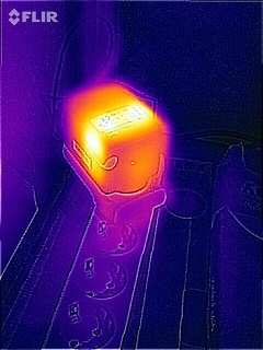

Aanvulling op deze post: JayPe in "Serieus elektriciteit besparen"
UPC (Ziggo) Technicolor modem. TC7200.U
Zie het verbruik: 8,3 Watt. Vanaf 't insteken van de stekker loopt t van 4 Watt vrij snel naar 8 Watt op. Bootsequence is niet te herkennen ( tijdens het starten van het modem lopen er wat procedures zoals het maken van verbinding naar buiten en het aanschakelen van Wifi) dus booten heeft geen specifiek piek of dalverbruik. Nadat de Wifi verbinding weer beschikbaar was heb ik via speedtest.net een paar keer achterelkaar een test uitgevoerd: maximale doorvoersnelheid getest, en even niets gedaan.. Geen duidelijke pieken of dalen onder last of idle.
Ergo, ik ga uit van 8,3 Watt 24/7 ( x 8760 = 72 kWh/jaar * 0,23 euro cent) = € 16,75 / jaar
Afbeeldingslocatie: http://i.imgur.com/RCtThgUh.jpg

Laatst een FLIR One gekocht en het huis maar eens doorgeweest.
Kwam wel wat interessante dingen tegen, waaronder deze adapter:
Afbeeldingslocatie: http://tweakers.net/ext/f/XRVUTLvpdSmGbAIyjXG2qPve/full.jpg
Is een adapter die aan m'n printerserver (HP JetDirect 175x) hangt. Volgens mij is de adapter afkomstig van een Linksys WRT54GL router. Binnnenkort maar even langs de kringloopwinkel, kijken of ik een schakelende voeding (SMPS) kan vinden, die is vast een stuk zuiniger. Deze zit al in een KlikAanKlikUit stekker die door m'n domotica wordt uitgezet als we slapen/van huis zijn.

Die puntjes 'hitte' die je ziet bij je modem, dat is niet zo gek; die 7,6 Watt gaan wel ergens in zitten. Als de boel maar goed genoeg geisoleerd is, stijgt de temperatuur van de stroomverstokende chipjes vanzelf.
*herinner mij mijn studententijd nog, toen je aan één Pentium 4 voldoende had om je kamer warm te houden in de winter*
Warmtebeeldcamera: Voor dit 'topic' aangeschaft? Is dat wel de juiste weg? stroom meten en reduceren kan toch op veel eenvoudiger manieren? Met verbruiksmeters ofzo?
Die adapter bijvoorbeeld: als ie meer stroom verbruikt dan een geschakelde, kan je dat ongetwijfeld ook meten, en dat modem: of ie nu op 2 plekjes z'n 7 watt verstookt, of verdeelt over het hele circuitbord: maakt voor het verbruik niet uit, maar voor het warmtebeeld wel: Is het jouw bedoeling om delen los te solderen ( bijvoorbeeld wifi uitschakelen?) of of of. the bigger picture dus.

Nee niet hiervoor aangeschaft, gewoon een leuke gadget die ik voor een mooie prijs kon kopen ;) Maar met dit soort dingen is het ook wel handig.
Lossolderen zou kunnen, maar ga ik niet doen. Het is immers niet m'n eigen modem, maar van Ziggo :P
Vond het wel leuk om hier te laten zien, omdat er een paar pagina's terug ook een discussie over modems was. Uit het plaatje lees je ook niet af hoeveel een apparaat gebruikt, maar je kan wel mooi zien waar de warmteontwikkeling zit. Het verbruik had ik los al eens gemeten idd.
