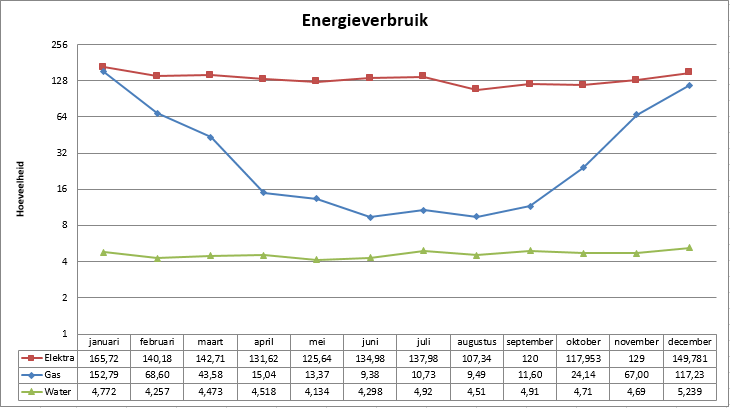

  • JBplap
JBplap
Powered by:
Afgelopen 2 maanden:
133 kWh per maand.
2 maanden ervoor 149 kWh per maand.
Nieuwe CV ketel en meer ledlampen in huis :)
Geen idee of het veel is, door de weeks 1 persoon (met 1 dag thuiswerken) in het weekend 2 personen.
Nu zoek ik eigenlijk nog iets voor mn modem/router van UPC...
Die hoeft eigenlijk niet 's nachts te draaien, hoe kan ik dat oplossen?
- Aan/uit met fysieke doordrukschakelaar gaat niet lukken, zit weg gebouwd in de meterkast.
- Simpele tijdklok gaat niet werken ivm verschillende tijden op verschillende dagen, zo'n uitgebreide lijkt me te duur voor de besparing.
- Stopcontact meterkast vervangen voor master/slave (pc zit ook op dat blok), zou kunnen, maar 1. kosten. 2 soms hoeft pc niet aan terwijl ik wel draadloos netwerk nodig heb, lijkt me dat ik dan meer ga verbruiken door pc extra te laten draaien.
- Draadloos schakelaar, zou kunnen, prijs iets van 15,-?
- Mooiste oplossing: fysieke doordrukstekker met een bedrade knop eraan, bestaan deze? draad hoeft maar 20cm te zijn, zodat ik hem buiten de meterkast kan zetten.
Action heeft een setje van 3 draadloos bedienbare stekkers met afstandsbediening voor 9,95

Mwah bij mij is elektra vrij constant: http://tweakers.net/ext/f/RdpvJUKzqWMGYTKrPzboLiCQ/full.png
Augustus waren we op vakantie, vandaar dat die lager uitvalt.

Ook bij jou ligt het elektraverbruik zo'n 20 - 25% hoger in januari dan in de zomermaanden. (165 om 130)

Ik zie een 30% verschil? Je hebt een logaritmische schaal gebruikt.
Het ligt ook erg aan je apparatuur; met gloeilampen en een oude CV ketel (pomp 100W) is het zomer/winter verschil veel groter dan met ledlampen en een CV met A-label pomp.
Het verschil in leidingwatertemperatuur kan je terugzien in het wasmachineverbruik, dat is het koudst in de lente.
