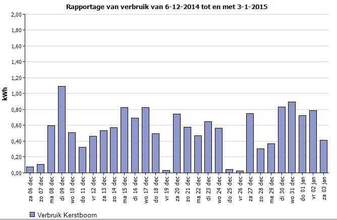

Snel terugverdienen zal je het denkik niet. Hier ook een plugwise aan mijn tafelmodel A+++ koelkast aangesloten staan. Het is wel bizar hoe weinig zo'n koelkast verbruikt.
Afbeeldingslocatie: http://i59.tinypic.com/2hxt5ea.jpg
Gemiddeld genomen (in de winter, woonkamer ca. 20 graden) dus 0,9 kWh per dag. Dit is fors minder dan de fabrieksopgave (zelfs als het verbruik deze zomer wat hoger zal zijn).
[ Voor 5% gewijzigd door daanNL op 30-12-2014 19:31 ]

Ik neem aan dat je 0.09 kWh per dag bedoelt, want 0.9 is 328 kWh per jaar. :)
Dat zou namelijk meer zijn dan mijn A++(+?) koelvries combinatie van 200-zoveel liter koel gedeelte en 100-zoveel liter vriesdeel.
Maar goed, zo'n 33 kWh per jaar dus voor je koelkast. Dat is zeer netjes. (3.8 Watt gemiddeld)
Daar kan menig sluipverbruikend apparaat een voorbeeld aan nemen.

Je hebt gelijk, 0,09 kWh natuurlijk, foutje :Y) Bedankt.

Zo, de kerstspullen weer opgeruimd. Verbruik kerstboom deze periode:
Afbeeldingslocatie: http://tweakers.net/ext/f/vr0Eham0Yp6SMbpET6qU9fCY/full.png
15,29kWh oftewel €3,27 :z
Stond zo'n 7,5 uur per dag aan denk ik.
