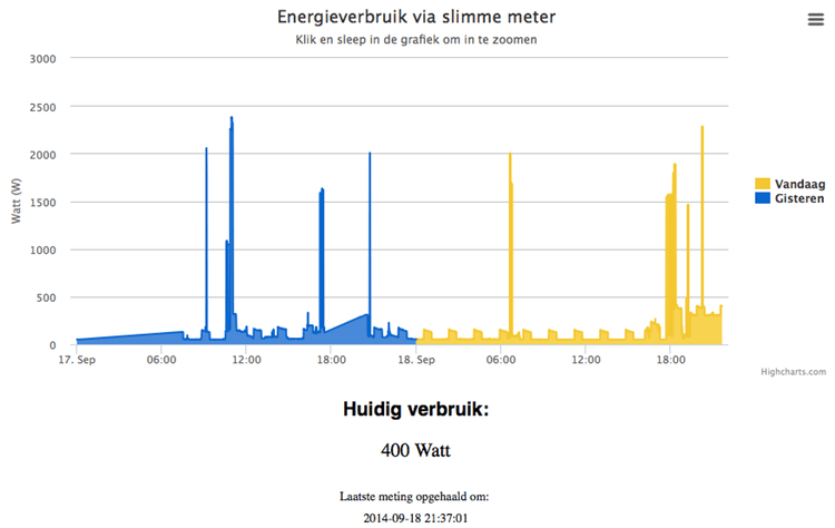

Mijn nachtverbruik zit tussen 70Watt met pieken naar 250Watt, ik vermoed dat of de koelkast zorgt voor die pieken of anders evt de verwarming van het aquarium, die is volgens mij lang geen 180Watt maar "slechts" 100Watt ofzo en het is een 125L bak dus zou ook niet weer zovaak moeten aanslaan. Dit weekend de koelkast/vriezer eens volledig ontdooien en kijken of dat uitmaakt.
Erg blij dat ik een YouLess gekocht heb, veel meer inzicht in m'n verbruik gekregen. Met een paar tijdklokken ieder geval m'n laagste verbruik van 140Watt naar bovenstaande 70Watt kunnen krijgen.
Koelvriescombi (~1,80m hoog) doet hier 90W als de compressor gaat draaien, dus denk dat je het ergens anders in moet zoeken.
[ Voor 14% gewijzigd door ThinkPad op 17-12-2014 11:27 ]
  • Cartman!
Dat is echt het enige wat ik kan verzinnen eigenlijk... hij is zeker 10 jaar oud en t vriesgedeelte zit vol met ijs. Momenteel heb ik enkel een YouLess dus moet nog even een meter regelen zodat ik t per apparaat even kan meten. De CV-ketel kan t denk ik niet zijn, 's nachts is t hele huis 14 graden, water warm houden staat uit en de ketel is pas een half jaar oud.
Heb je een screenshot van die piek naar 250W ? Vaak valt er uit de grafiek wel af te leiden wat voor soort apparaat het is. Een verwarmingselement is een piek omhoog, die dan een tijdje blijft doorlopen op hetzelfde vermogen, en dan weer weg is.
Compressor van koelkast begint hoog, en gaat dan na verloop van tijd langzaamaan minder verbruiken (druk die lager wordt ofzo denk ik). Je kunt het op dit plaatje: http://tweakers.net/ext/f/0pEEUggSwMhBxjb5JFqIUnhh/full.png een klein beetje zien (de gele piekjes rond 12:00).
[ Voor 36% gewijzigd door ThinkPad op 17-12-2014 11:35 ]
  • Cartman!
Afbeeldingslocatie: http://i.imgur.com/R70RFen.jpg
Ziet er wel uit zoals jij t beschrijft opzich. Los van dat ik de pieken hoog vind duren ze ook erg lang dus. Enige wat ik kan verzinnen is de koelkast/vriescombinatie en verwarming van t aquarium (pomp doet 7W).
