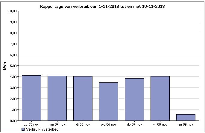

  • flippo765
  • Laatst online: 16-02 19:16
flippo765
4170 Wp subsidieloos
Sinds een week mag ik mezelf ook trotse plugwise bezitter noemen.
Gelijk begonnen met monitoren en hier komt de grootste verbruiker direct omhoog:
Het waterbed.
Afbeeldingslocatie: http://i1217.photobucket.com/albums/dd393/Flippo765/waterbed_zps787f181e.jpg
Gemiddeld dagverbruik van 4 kWh, dat komt neer op ongeveer 1300kWh per jaar.
met een jaarverbruik van ongeveer 2250 kWh hakt deze er toch aardig in.
Ik ga proberen het waterbed te isoleren dmv een verbreding van de bedrand, hiervoor ben ik nog op zoek naar het beste isolatiemateriaal voor deze klus.
En hoop hiermee het energieverbruik met de helft te verminderen.

  • drielp
  • Laatst online: 01-08 08:42
flippo765 schreef op zondag 10 november 2013 @ 20:58:
Het waterbed.
Het waterbed.

Dat klopt, de ramen staan open overdag.
Ik kan wel nog een extra verwarming erin zetten die heb ik nog reserve liggen, dan zal hij sneller warm zijn. Ook kan ik via de domotica een temperatuursensor erin zetten en hiermee schakelen.
Ik zal eens kijken of ik hier deze winter nog een gaatje voor heb, momenteel ligt de hele badkamer overhoop.
Wegdoen is geen optie, als ik langer dan een maand op iets anders slaap komt de chronische rugpijn weer terug.
De onderkant is al bekleed met 16cm steenwol, voor de bovenkant hebben we overdag een extra deken erop.
An de zijkant wil ik geen 16cm eraan maken dus moet op zoek naar een ander materiaal.

De zijkanten isoleren is zeker een goed idee (Neem PIR, vacuümplaten of aerogel voor compacte isolatie) maar ik zou vooral de bovenkant ook niet vergeten. Ik kan zo snel even geen R-waarden van een typische deken/dekbed vinden, maar ik vermoed dat je in totaal lang niet boven de 10 cm steenwol equivalent komt. Dat terwijl warmteverlies via een naar boven gericht oppervlak stukken makkelijker gaat dan via de onderzijde. Als gebruiksvriendelijk alternatief voor lappen/platen isolatiemateriaal zou je naar de wat dikkere kampeerslaapmatjes kunnen kijken, die zijn handzaam en gericht om maximaal te isoleren in een dunne laag (sommige merken geven de R-waardes bij hun modellen). Koppel ze eventueel aan elkaar met bijv. een mooie lap, 's avonds vouw je ze dan gezamenlijk weg alsof het zo'n hippe tablet-cover is.
Voor wat betreft extra verwarming: voordat je moeilijk gaat doen met extra verwarmingselementen e.d. zou ik eens berekenen welk vermogen je gedurende welke nodig hebt om bijv. twee graden 'dagverlaging' weer bij te trekken (warmtecapaciteit water 4200 J/(K*kg), massa zal al snel 600 kg zijn, je praat dan over 84 minuten bij 100W verwarming, let wel, dat is wel de warmteverliezen tijdens het opwarmen verwaarlozend). Voor significante besparing wil je een behoorlijke dagverlaging kunnen toepassen en dat betekent dat je al snel aan het vermogen van een kleine waterkoker moet denken om het binnen acceptabele tijd weer opgewarmd te krijgen, met alle risico's van lokale oververhitting doordat het water niet snel genoeg mengt.

Het element dat er nu in zit is 300W, ik heb er nog 1 reserve liggen en die zal ongeveer hetzelfde zijn.
Het bed is 200x220 en 40 cm hoog.
Bijna 2m3 dus te verwarmen, de normale bedtemperatuur is 29 graden in een omgeving van 15-18 graden.
Doordat het maar 40cm hoog is en het element 1m2 groot zal mengen geen probleem zijn denk ik, de voeler zit ook op de vloer.
Aerogel heeft mijn interesse gewekt, dit zou zelfs met 1cm aan de binnenkant passen en niet eens zichtbaar van buitenaf.
Nu nog uitzoeken waar het te verkrijgen is.
Voor de bovenkant gaan we op zoek naar een wollen deken, deze schijnt ook zeer goed te isoleren.
