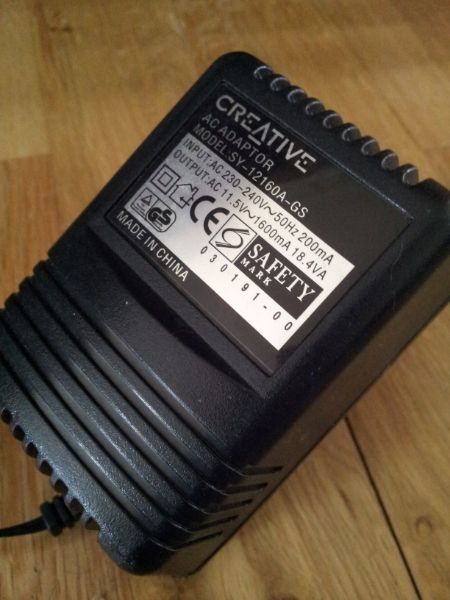

Ik heb een geluidssetje dat ik voor de tv gebruik met zo'n zware adapter die enigszins warm blijft.
Is het mogelijk om bij benadering aan te geven wat een dergelijke knol in stand-by verbruikt?
(nee ik heb geen verbruiksmeter en ben ook niet van plan deze aan te gaan schaffen)

Die is leuk, zelf geen enkele moeite doen en de eerste de beste gok als waarheid accepteren :o
Het lijkt alleen een trafo te zijn, dus dat zal net als een beltrafo iets van 1W zijn zonder belasting.
De vraag is of hetgeen er aan hangt nog iets verbruikt als het standby staat.

ASW1 schreef op zondag 22 september 2013 @ 12:41:
Max vermogen (staat op 't plaatje) is 18 VA en in dit geval mag je dat wel lezen als Watt.
Dus stand-by verbruik zal dat als bovengrens hebben.
Zou me niets verbazen als zo'n setje 50% van dat vermogen als stand-by verbruik heeft, dus zo'n 9 a 10 Watt.
Dat komt dus neer op zo'n 20 euro per jaar.
Maar goed, dat zijn aannames. Zonder meten kom je het niet te weten.

Ik heb vandaag ook eens mijn 15 jaar oude computerspeakers (2 stuks) gemeten. Ze verbruiken slechts 1.6W als ze aan staan (1.7W met geluid), en 1.3W als ze uit staan. Valt me niet tegen voor een oude gewonden trafo voor 6V en 400mA.
Gemeten met ELV Energy Master Basic true-rms meter.
