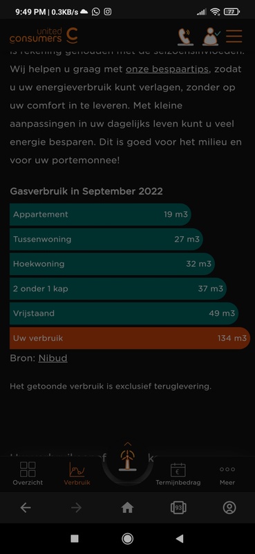

1) Is dit vebruik te veel voor Sept en Okt 2022 ?
Afbeeldingslocatie: https://tweakers.net/i/34h3xkDCAfZjjnZTmFi6foG0La4=/x800/filters:strip_icc():strip_exif()/f/image/lPGllo2DXFxopl2Bj1Bmb2Ka.jpg?f=fotoalbum_large
Afbeeldingslocatie: https://tweakers.net/i/yTajYPIkBrI_LtaOWLzjWFKQbuE=/x800/filters:strip_icc():strip_exif()/f/image/KrzVY63JxeGkvlI2QmbecQUO.jpg?f=fotoalbum_large

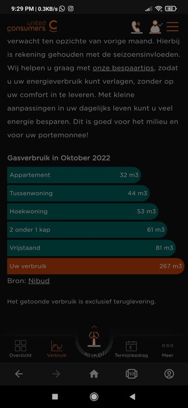

Juli 32m3:
Aug 21m3:
Sept 134m3: verwarming beetje begint
Okt 267,m3: verwarming beetje hoger
Ik zet de nieuwe CV ketel op zuinige modus (lage water temperatuur, lage toerental).
Dus het enorme vebruik is alleen als de verwarming aan is.

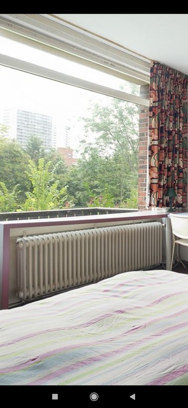

Of misschien zijn mijn kolomme radiatoren kapot ? Ze werken nog, maar misschien niet efficient ?

Je radiatoren zijn niet van de meest efficiënte soort, maar verklaart niet je extreem hoge gasverbruik
TIP: zet de radiatoren op de slaapkamers uit of op een stand dat ze bij vorst niet bevriezen.

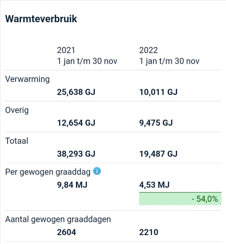

  • Dat_Doc
  • Registratie: September 2021
  • Laatst online: 07-10 20:35
Vrijstaande jaren 30 woning, 5 volwassenen, 200m2. Verwarming op 19,5 max, nachtverlaging 15 gr, en ‘s ochtends ook vaak koeler.
Oktober 107,6 m3 gas ( daling van 48% per gewogen graaddag tov 2021 na “matige” isolatie.)
Elektra
336,1 kWh opgewekt
330,6 kWh verbruikt
239,8 kWh teruggeleverd
234,3 kWh geïmporteerd
Isolatie terugverdienen gaat bizar snel in deze tijden, maar is nog zeker ruimte voor verbetering. Verwarming moet hier sinds eind september echt wel aan staan.
Haren; 10x380Wp ZZW 60°; 8x380Wp ZO 20°; Totaal 6840Wp.

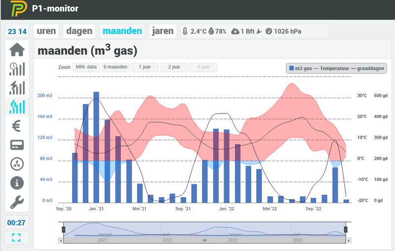

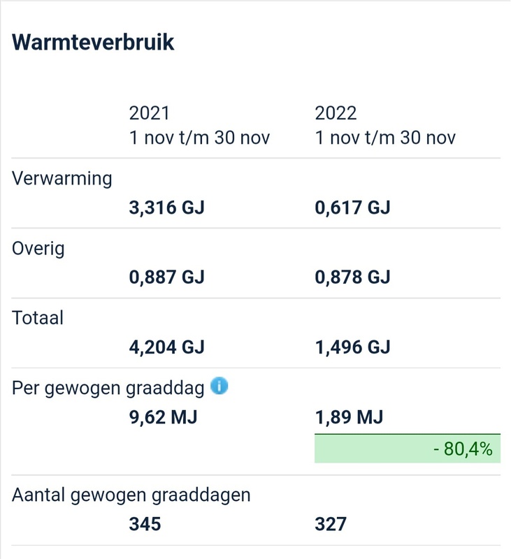

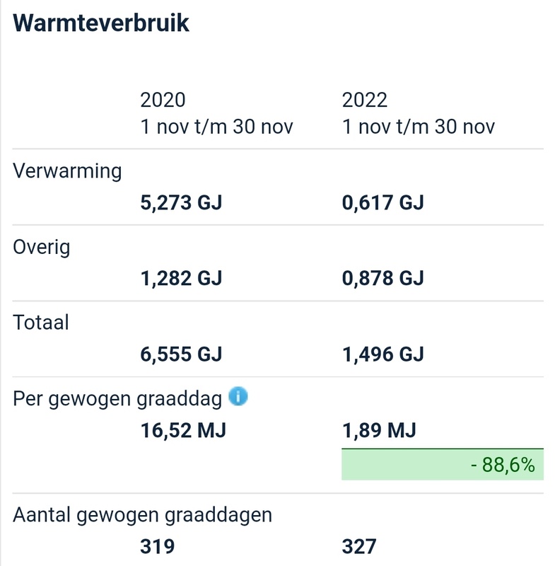

Afbeeldingslocatie: https://tweakers.net/i/cnmyCGe_hgXDCMUYZUQEOPfACOw=/800x/filters:strip_icc():strip_exif()/f/image/I0rIoOhFUBUhcEeLZ70m5jmp.jpg?f=fotoalbum_large
Hij gaat nog steeds lekker. September en oktober zelfde verbruik als voorjaar en hoogzomer, 7m3. Logisch natuurlijk, is alleen douchen en koken.
Ik blijf ook onder de 1m3 per dag merk ik nu ik sinds eind oktober, begin november aan het "stoken" ben als ik vanaf een uur of 5 de verwarming op 20c ga zetten, en na achten uur op 21c tot een uur of elf.
M'n ketel is wél vervangen half augustus, er hangt nu een Intergas kompakt 28/24. Deze verving een ketel van 22 jaar, wellicht scheelt dat ook een beetje. Heb alleen de aanvoertemperatuur van het cv water op 60c gezet, stond standaard op 80c.
[ Voor 27% gewijzigd door DutchOwnage op 06-11-2022 10:40 ]

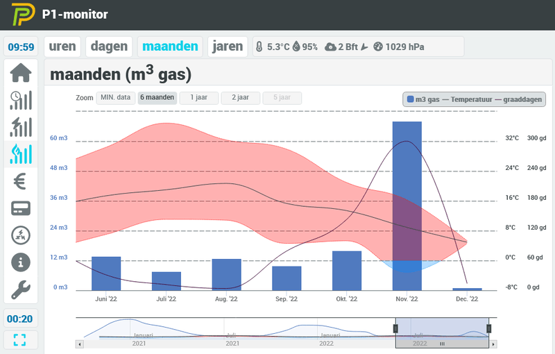

  • horrik000
  • Laatst online: 19-03 11:14
Gizz schreef op woensdag 2 november 2022 @ 13:16:
Die site ken ik wel, alleen botst die methodiek nog steeds met dat ik zelf de meterstand moet gaan bekijken en noteren ;)
Dat is hoeveel je hebt teruggeleverd, niet hoeveel energie er is verbruikt in je huishouden. En dat is waar dit topic om draait :) Nu valt er echt weinig op te maken uit je getal en kunnen mensen niet met je vergelijken.
Daar heb je een punt. Heb de gegevens aangepast. Dank.

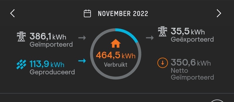

  • counter12
  • Laatst online: 08:23
Rijtjeshuis bj 1986
Oktober 2022:
Gas 1,8 m3
Opwek 230 kWh
Terugleverering:
Normaal 96 kWh
Dal 59 kWh
Verbruik:
Normaal 97 kWh
Dal 130 kWh

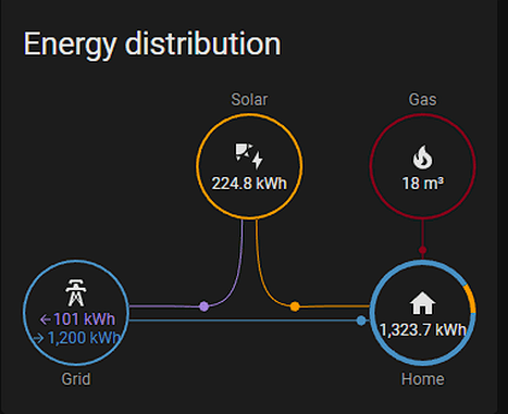

  • Proton_
  • Laatst online: 11-09 19:38
Proton_
Team Welles
Afbeeldingslocatie: https://tweakers.net/i/NyRmuDSdjTaCPIPrlxEUJSdkim4=/full-fit-in/4000x4000/filters:no_upscale():fill(white):strip_exif()/f/image/SQweClUOORNkrJlTwsUGRiWa.png?f=user_large
En 0 gas/benzine/diesel.

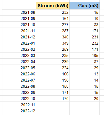

  • Jeroen2289
  • Laatst online: 20-09 18:56
Ben wel benieuwd of wij hier nu een normaal gebruik hebben of dat afwijkt tov vergelijkbare woningen.
Vrijstaande woning uit 2002 welke begin dit jaar volledig gerenoveerd is en we wonen hier met 2 volwassenen en 2 kleine kinderen. We gebruiken sinds de verbouwing beneden alleen nog vloerverwarming en in de badkamer een elektrische radiator die alleen 's ochtend 1 uur verwarmt om de badkamer aangenaam te krijgen voor het douchen. Radiatoren boven staan verder uit (of het moet buiten wel heel koud zijn). We koken elektrisch en gebruiken de quooker in de keuken voor warm water. In mei hebben we panelen laten plaatsen.
Elektra verbruik sinds januari: 2100kwh
Elektra opgewekt sinds mei: 2560,32 kwh
Gas verbruik sinds januari: 797.94 M3
Verbruik sep/okt:
Elek sep: 136,74 kwh
Gas sep: 13,74 m3
Elek okt: 210,89 kwh
Gas okt: 36,48 m3

Verbruik november
1,5 Gj
Verwarming staat sinds 14-11 aan. Om de dag staat ie een uurtje aan tot 20,5 graden. Temp zakt naar ca. 19 graden. 80% lager tot nov 2021 en 89% tot nov 2020. Heel 2022 tot dusver 54% lager. Temp. naar 19 overdag en 20 in de avond maakt veel verschil tov 21 graden avond en 20 overdag.
Afbeeldingslocatie: https://tweakers.net/i/3x9V18qkHmmobB66Fy4K9-kF80U=/x800/filters:strip_icc():strip_exif()/f/image/cvkNtSiJqXOhZiqItg8UfoxB.jpg?f=fotoalbum_large
Afbeeldingslocatie: https://tweakers.net/i/9ox0OU46EDsTrAkBu6XgvXOW9qs=/x800/filters:strip_icc():strip_exif()/f/image/t65FVH0yPwT2CSSHORE8tqXX.jpg?f=fotoalbum_large
Afbeeldingslocatie: https://tweakers.net/i/qtYU0TkKdH9qNDVfXOOBv16b4L0=/x800/filters:strip_icc():strip_exif()/f/image/Iw4hN4crVp4lFQU01BanMYBU.jpg?f=fotoalbum_large
Electra
114 kWh geproduceerd
78 kWh direct verbruikt
36 kWh geëxporteerd
386 kWh geïmporteerd
464 kWh verbruikt
350 kWh netto geimporteerd

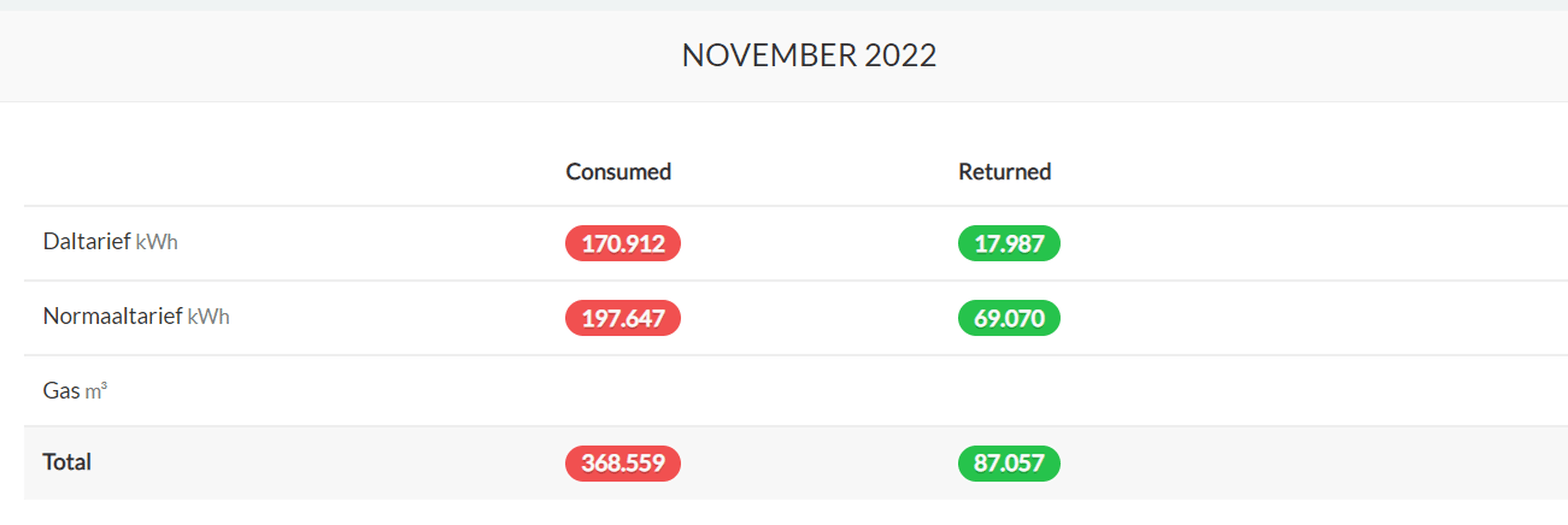

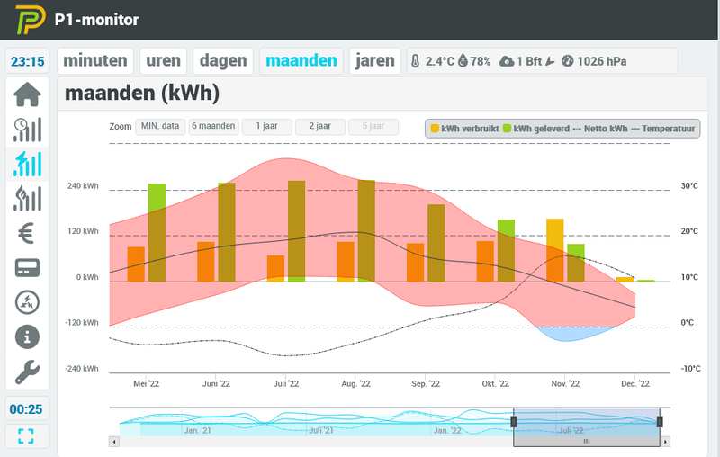

Verbruik november:
Huis: 2/1 kap woning 130m2
Bouwjaar 2002
Verwarming: Warmtepomp 5KW (Gasloos)
Zonnepanelen: Opgewekt 163 KWh (8340 Wp)
Afbeeldingslocatie: https://tweakers.net/i/Zk-cTO0jylg1TzP6P1z698gLQlg=/full-fit-in/4000x4000/filters:no_upscale():fill(white):strip_exif()/f/image/0gbi2qMKFDp9v4Un7QVOqli6.png?f=user_large
Warmtepomp heeft in totaal 212 KWH verbruikt.
[ Voor 5% gewijzigd door Possible op 01-12-2022 08:06 ]

Even voor de duidelijkheid, die daling vanaf 1 januari 2022 is dus puur door verandering van het stookgedrag? Geen isolatiemaatregelen dit jaar? ik zie wel dat je isolatie hebt verbeterd maar niet wanneer.

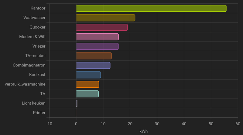

Afbeeldingslocatie: https://tweakers.net/i/tnHyjc-mvq-qeIIfLBPASxSJw-c=/x800/filters:strip_exif()/f/image/lFl4QalISqmnaAQf09MpRVly.png?f=fotoalbum_large
Huishouden met twee personen, we werken gemiddeld 3 dagen per week niet thuis. Verwarming en SWW is op gas, maar ik heb geen handige manier om dat uit te lezen en te lui om handmatig te noteren.
3080Wp op het dak, ZO.
Losse verbruikers die ik meet:
Afbeeldingslocatie: https://tweakers.net/i/c_N12Zmpe0rKxFQeBAazk-XeQZI=/800x/filters:strip_exif()/f/image/JcOBT8HgtHWhOzCWMpoY1fWm.png?f=fotoalbum_large
Kantoor blijft de grote 'winnaar'. Achter die stekker zit een NAS met 4 schijven die 24x7 draait en een vrij dikke (gaming)desktop met 42" scherm en een 27" scherm dat met een Macbook wordt gebruikt.
Waarom mijn 3D-printer een klein negatief verbruik geeft moet ik nog even uitzoeken, dat klopt echt niet

German -Zulu -Russian -Dutch
Dit is idd puur stookgedrag en douche gedrag. Van de 42 GJ jaarlijks naar ca. 21Gj.
Douchegedrag ca. 5Gj
Stookgedrag ca. 15 Gj. (Daar is deze warme winter ook oorzaak van)

  • Katth
  • Laatst online: 22-09 11:01
Hoekwoning (2008).
November
Elektra
Opgewekt:189 kWh
Afname net: 282 kWh
Teruglevering: -120 kWh
Bruto verbruik: 351 kWh
Netto verbruik: 162 kWh
Direct eigen verbruik: 69 kWh (20%)
Gas
24,3 m3
Sinds deze maand werken we ook met een kleine elektrische oliekachel op de werkkamer als wij thuiswerken. Deze slurpt aanzienlijk, maar is nog altijd goedkoper dan de woning met gas verwarmen.
[ Voor 31% gewijzigd door Katth op 01-12-2022 10:54 ]

In november 2022 was mijn gas verbruik: 90m³ of 1.036kWh.
Sanitair verbruik in de zomer (t.e.m. oktober) was gemiddeld 17,6m³ of 203kWh per maand. Koken doe ik elektrisch. Men kan dus stellen dat mijn verwarming ongeveer 73m³ of 833kWh verbruikte in november.
We rekenen in België dat 1m³ gas = 11,51kWh.
Ik heb er nog geen idee van of dat veel is voor een netto volume van +/- 630m³ op gemiddeld 20°C te houden 24x7. Het is een renovatie naar de nieuwbouw norm van vandaag, maar het is en blijft een renovatie.
[ Voor 9% gewijzigd door poing op 01-12-2022 12:59 ]

Afbeeldingslocatie: https://tweakers.net/i/saXys7nHLQ22mJIxzYu_gLhBPlc=/800x/filters:strip_icc():strip_exif()/f/image/5FSqRtQqnMk58f5Hkyu2SEaS.jpg?f=fotoalbum_large
Huis vrijstaand 184m2 uit 2022, triple glas en wtw. Gas in overzicht is warmtepomp. Warmtepomp zit ook in totaal.
Thermostaat beneden op 21, boven op 20.

daar ik de man van cijfers ben, nog 10 Shelly Plug S gekocht om alle vaste apparaten te meten >:)
[ Voor 3% gewijzigd door Crazy- op 02-12-2022 08:56 ]

Ik schrik wel een beetje van ons energieverbruik. Wij hebben dit jaar een huis gekocht en de vorige bewoners verbruikte 2700m3 per jaar.
We hebben vanaf begin november een l/l warmtepomp. Deze staat 24/7 aan. Overdag 19-20 graden in de woonkamer, 's nachts 18. Dit zorgt ervoor dat de CV af en toe bijspringt tijdens de nacht, zodat de slaapkamers niet afkoelen tot onder de 15 graden.
Koken, douche en bad middels gas. Warmwater in de keuken middels boiler (verbruikt veel!).
Ons verbruikt in november:
Elektriciteit: 433 kwh
Gas: 67 m3
We hebben plannen om in de toekomst de kozijnen en het dubbelglas (uit 1988) te vervangen.

Oon schreef op vrijdag 2 december 2022 @ 08:57:
Waarvan is dat eerste screenshot? Ik vind dat wel een fijne weergave, fijner dan die van HomeWizard Energy, SlimmemeterPortal, Enelogic en Greenchoice :o
Dat is een screenshot van P1 monitor. Een gratis programma dat je kan gebruiken op een Raspberry die aan de P1 poort hangt. Wat mij betreft een grote aanrader, ik gebruik het al bijna twee jaar en het werkt feilloos. https://www.ztatz.nl/
Nog een paar screenshots:
Afbeeldingslocatie: https://tweakers.net/i/FP4vpb15AZhDxBgK5bnQbv9AstM=/800x/filters:strip_exif()/f/image/VmvdTreEHnM9NbPCgOKYuANp.png?f=fotoalbum_large
Afbeeldingslocatie: https://tweakers.net/i/YACi9ydDj-kTCMLUVHvuGJ_CA6A=/800x/filters:strip_exif()/f/image/uGhaiH5rSXzPQHZsdUaafKyf.png?f=fotoalbum_large
Afbeeldingslocatie: https://tweakers.net/i/PwBHEs3heiUYo_7s5b7cIIXWKW4=/800x/filters:strip_exif()/f/image/xnz5Y3vpt4uczSQgdMbUggWB.png?f=fotoalbum_large
  • Ronald.42
  • Registratie: Maart 2021
Ook maar even weer van deze kant wat cijfertjes.
Vrijstaand 1930
Schuur verwarmd op 15 graden constant 60m2
Huis op 22 overdag en 20 snachts circa 75m2
Boven slaapkamers jeugd 18 graden en bij ons staat ie op vorstvrij met elkaar ongeveer 50m2
Gezin 2 kinderen 6 en 9
Koken nog op gas
30 zonnepanelen 14 van 9 jaar oud, 8 van 3 jaar oud en 8 van dit jaar met elkaar 8,92 wp.
Afbeeldingslocatie: https://tweakers.net/i/LzTpQVqNMdvBVUHBP34DGnOJf6k=/x800/filters:strip_icc():strip_exif()/f/image/Y8lZcpfy2QyeKLr8EcdJgmWr.jpg?f=fotoalbum_large
