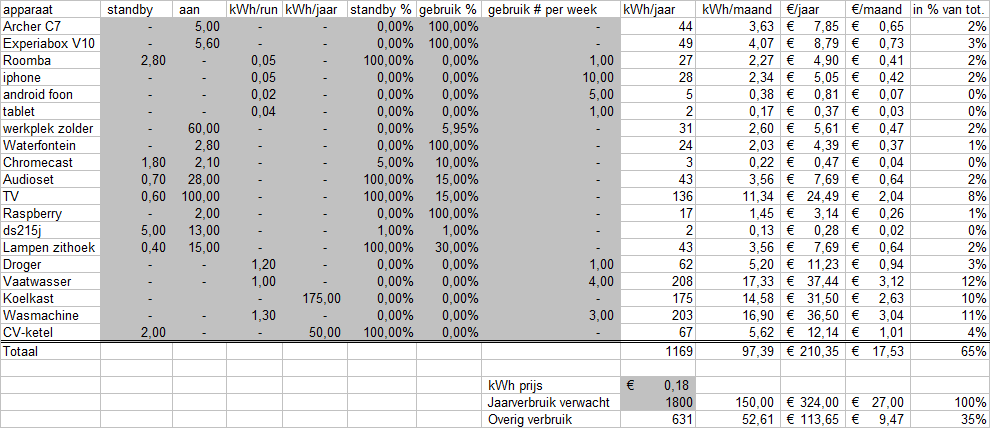

In dit forum ontbreken besparingsmogelijkheden. Hierbij de mijne.
Maatregelen die ik intussen heb genomen om mijn E verbruik terug te dringen:
-Energiemeter gekocht om inzicht te krijgen in E verbruikers.
-Alle meetbare en niet-meetbare apparatuur in een excelsheet gezet met ingeschat de gebruikstijden met verbruik om effect besparingsmaatregelingen.
-Woonkamer lampen en keukenspotjes naar LED gebouwd.
-Vaatwasser altijd op ECO stand. Opvallend genoeg is de vaat altijd schoon en is intensief programma bij ons nooit nodig.
-Vaatwasser minder vaak gebruiken, koffie en theemokken vaker hergebruiken
-Kleding vaker wassen op 40 graden, scheelt bij ons al gauw 0,6 kWh per wasbeurt (gemeten), reken voor jezelf maar uit
-Droogmolen voor in de tuin aangeschaft.
-Schakelklok op TV (alsmede tv-ontvanger, huistelefoon, NAS, usb-schijf NAS, kaku-module lamp, data over ethernet module, ethernetmodule voor de thermostaat over internet) in de woonkamer ingesteld op de nachtelijke uren waar we in 90% van de gevallen al niet meer in de woonkamer zijn. Mijn NAS bijvoorbeeld gebruikt online 5 euro per maand. Staat nu alleen aan wanneer ik heb gebruik.
-Schakelklok op TV+ontvanger in de slaapkamer, overdag en snachts staat deze nu uit.
-Voorgenomen lampen met >1 dagelijkse branduren om te bouwen naar LED of deze bij nieuw in LED aan te schaffen.
Maatregelen afgelopen weken genomen. Een voorzichtige prognose is een reductie van 400 kWh/jr.
Van plan:
-CV pomp zuiniger afstellen (waterzijdig inregelen CV)
-Bij nieuwe apparatuur beter rekening houden met het energieverbruik. De kosten van 1 watt 24/7 is bij mij € 1,66/jr. Een overstap van Ziggo naar KPN bespaart alleen al voor de tv-ontvanger (dat kastje) 3 euro p/m aan elektriciteit in standbyverbruik!

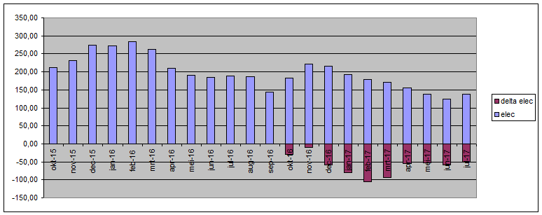

Besparingen stroomverbruik
Het stroomverbruik is gedaald van 4.000 kWh per jaar naar circa 3.400 kWh, Dat is een besparing van 15% én het ongedaan maken van de extra stroomconsumptie van twee personen.
Daarbij zijn er zonnepanelen bij gekomen met een totaalvermogen van 4.200 Wattpiek (15 x 280 Wp). Vanwege de oost-west-ligging was ons voorspeld dat dat 3.600 kWh per jaar zou opleveren, maar dat blijkt mee te vallen. We stevenen af op een jaaropbrengst van 4.000 kWh (rendement 97% i.p.v. de voorspelde 85%). Dat betekent dat we leverancier van stroom zijn geworden met 600 kWh.
Welke maatregelen hebben hieraan bijgedragen?
  1. Nagenoeg alle lampen zijn vervangen door LED-lampen. Hier en daar heb ik dimmers vervangen door eenvoudige aan/uit-knoppen om flikkering te voorkomen.
  2. De oude koelkast en vriezer in de keuken zijn vervangen door een nieuwe, zuinige koelvriescombi.
  3. Een koelvriescombi in de schuur is vervangen door een zuiniger koelvriescombi van Marktplaats.
  4. De stroommeter is vervangen door een slimme meter, ik heb daar ook een Youless bij aangeschaft om (in combinatie met Enelogic) beter zicht te krijgen op het energieverbruik.
  5. Daarnaast heb ik van alle apparatuur in huis het sluipverbruik gemeten met een energiemeter. Dat bracht me op het spoor van nieuwe besparingen.
  6. Klokje en verlichting van de magnetron is nu uitgeschakeld.
  7. De tuinverlichting is vervangen door LED-lampen (zes lampen). Besparing: 50 watt als het aan staat.
  8. De meestgebruikte PC's zijn vervangen door Chromeboxen met Windows 10 erop. Besparing: circa 130 watt als beiden aan staan.
  9. Veel apparatuur met sluipverbruik is achter een geautomatiseerde schakelaar gekomen, zodat het uit staat als het uit kan. Dit met hulp van KlikAanKlikUit (KaKu) en een ICS-1000 van Marktplaats. Zo staan de TV-hoek (met versterker, Wii, TV en Sonos) vaak uit en idem dito met alle opladers. Bijkomend voordeel van KaKu is dat bij vakanties allerlei lampen automagisch aan en uit gaan.
  10. Alle internetapparatuur is vervangen door zuiniger versies. De Experiabox is vervangen door een Fritz!Box 7360. En twee routers (Asus en D-link) die als wifi AP's dienden, zijn vervangen door Ubiquiti AP's. Besparing: 125 kWh per jaar en terugverdiend in 3 jaar tijd. En betere wifi als bonus! Daarbij mis ik de 5 gHz niet.
  11. De vijverpomp van tientallen watts is vervangen door een zuiniger exemplaar van 7 watt.
  12. Computermonitoren van voor 2014 zijn vervangen door zuiniger LED-exemplaren van Marktplaats.
  13. Een oude stereotoren met hoog sluipverbruik in het schuurtje is naar de vuilstort gebracht.
  14. Het sluipverbruik is met al deze maatregelen teruggebracht van 120 watt continu naar 70 watt. Alleen dat scheelt al zo'n 300 tot 400 kWh per jaar.

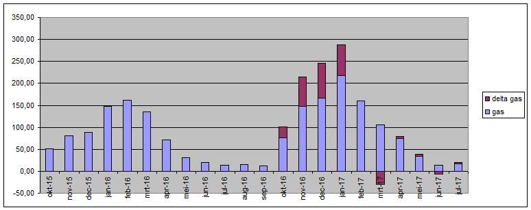

Besparingen gasverbruik
Het gasverbruik is gedaald van circa 2.000 m3 naar minder dan 1.000 m3 (naar verwachting). Dat is een besparing van zeker 50 procent!
d:)b
Hier waren wel wat duurdere ingrepen voor nodig:
  1. De spouwmuur is geïsoleerd met SupaFil van Knauf. Kosten waren circa € 1.250,-.
  2. De vloer is geïsoleerd met EPS-vlokken. Kosten waren circa € 1.200,-. (Hier merken we overigens niet zoveel van...hadden we wellicht beter anders kunnen doen.)
  3. Het dubbelglas in de keuken en woonkamer is vervangen door HR++ glas. Kosten circa € 1.600,-.
  4. De oude CV-ketel (HR) was al vrij oud (14 jaar) en is preventief vervangen door een een zuinige Nefit Trendline II. Was circa € 1.700,-. Dat draagt ook bij aan minder stroomverbruik.
  5. Het dak is geïsoleerd met 10 cm steenwol, dat was ingrijpend (qua gedoe) en kostte circa € 2.500,-.
  6. Toen we geveldelen moesten vervangen is daar wat extra isolatie (steenwol) achter gegaan.
  7. Alle tochtstrips zijn vervangen (of aangebracht als ze er nog niet waren).
  8. Het kozijn en glas in een dakkapel is vervangen door HR++ glas. En wat extra isolatie in het plafond. Dat was ook € 2.500,- maar sowieso onvermijdelijk vanwege een rot raamkozijn.
  9. Last but not least, we hebben een erg efficiënte speksteenkachel (een Altech Eclips, stookt op hout) aangeschaft. Dat was circa € 2.500,- inclusief installatie en bespaart ons veel gas.
Vervolgstappen
Komende winter wil ik nog wat aan CV-tuning doen: de verwarmingsplaten in de woonkamer en op de bovenste verdieping waterzijdig inregelen. Op de slaapverdieping heeft dat geen zin, want daar staat de verwarming altijd uit.
Het enige wat ik verder kan bedenken, is om een lucht/lucht-warmtepomp (airconditioning) aan te schaffen, om nog zo'n circa 500 m3 gas te besparen qua verwarming. De overige 500 m3 gas zijn voor warmwaterverbruik en koken...en het lijkt me te ingrijpend (douche slopen enzo) om dat te veranderen.
Conclusie
We hebben onze energiekosten in twee jaar met tweederde teruggebracht. Daarnaast is energie besparen een sport geworden, 'k heb er lol in gekregen. Het heeft heel wat gekost, maar is op de lange termijn toch leuk voor de portemonnee. Het levert veel meer op als een spaarrekening. En het is goed voor het milieu bovendien.
Feedback is welkom!

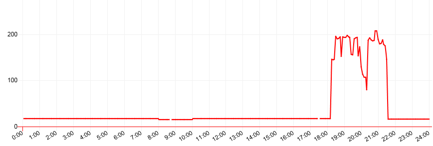

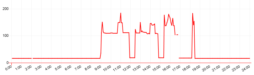

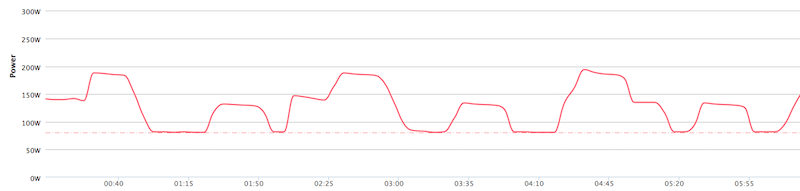

  • mddd
@Burgerman Goeie uitleg. Veel overlap met wat ik heb gedaan maar je pikt ook wel weer ideetjes op :)
Vraag: sluipverbruik 70W. Wat meet je daaronder? Is dat alles wat continu aan staat, inclusief koelen etc.? Of is dat het laagste punt wat je op een dag tegen komt (dus als je koeling/vriezer ook even niet draait). Met name die modulerende apparaten vind ik wel lastig te monitoren wat ze nu gemiddeld echt verbruiken, daar moet ik nog eens beter meten.
Het laagste punt gedurende de nacht is bij ons ongeveer 85W. De modulatie komt (neem ik toch aan) door de koelkast en vriezer (2 losse apparaten).
nachtverbruik
[ Voor 26% gewijzigd door mddd op 18-08-2017 09:12 ]
PV : 4650 Wp : 15 x AEG AS-M60XB-310 + GoodWe 4200D-NS : PVOutput
  • Burgerman
@mddd Bij sluipverbruik heb ik het inderdaad over het laagste punt qua stroomverbruik, dus zonder het verbruik van drie koelkasten en de warmwaterboiler in de keuken.
De grootste sluipverbruikers zijn de vijverpomp (7 watt), Fritz!box (6 watt), buitenlamp bij de voordeur (5 watt), een Sonos zonder KaKu-stekker (4 watt), de fietsoplader (3 watt), de KaKu ICS-1000 (3 watt), de Itho EcoFan (3 watt) en twee access points van Unifi (2 x 2 watt). De rest is allemaal klein grut van 1 of 0,5 watt, zoals wekkers en beeldschermen.
Recent heb ik de Experiabox v8 (11 watt), de Asus-router (10 watt) en een D-link router als access point (6 watt) eruit gegooid en vervangen door zuiniger spul zoals hierboven gemeld.
Nu ik het basisverbruik geminimaliseerd heb, ben ik de koelkasten stuk voor stuk aan het nameten (een week aan de energiemeter) of ze inderdaad zo zuinig zijn als ze beloven.
Je zegt dat je veel overlap hebt qua aanpak. Wat is jouw besparing geweest afgelopen jaren?
[ Voor 10% gewijzigd door Burgerman op 18-08-2017 09:43 ]

@mddd ik heb een tijdje geleden eens opgezocht wat nou de definitie is van sluipverbruik. En degene die ik het meest logisch vond heb ik gebruikt. En dat is het laagste verbruik tussen 2:00 en 5:00. En die zit bij ons zo rond de 230W. Dus de pieken van de vriezer/koelkasten zijn dan niet meegeteld, maar wel alle laders/wekkers/pc/routers/etc die continue hetzelfde vragen. En dan nog zie ik een variatie tussen de 220W en 250W...
(150W daarvan zijn de diverse computer gerelateerde apparaten die 24/7 aan staan, zoals de server, NAS, router, etc).
@Burgerman die Experiabox die vreet dan echt veel! Wij hebben op de slaapkamer een humax, tv en venz media player hangen op 1 stekker. En die gebruiken (bij geen gebruik) samen iets meer dan 1W... Zelfs de tv in de woonkamer (tv + Windows 8 Media Center PC) gebruiken bij geen gebruik maar iets meer dan 5W...
@Sircuri In mijn beleving is sluipverbruik verbruik wat altijd gebruikt wordt. 24/7. Dus als je een oude koelkast hebt, heeft die mogelijk een sluipverbruik van 10W (omdat er altijd iets draait) en pieken als hij aanslaat.

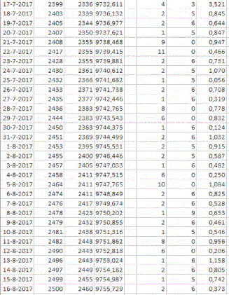

Huis gekocht in december 2015. 2 onder 1 kap, gebouwd in 2007/2008 en tot aanschaf leeg gestaan (Casco, eerste jaar veel stoken). B-label (op randje van A/B door gebrek aan zonnepanelen), overal HR++ glas, vloerisolatie (Piepschuim, 20cm) + muur & dakisolatie. Week na aanschaf nieuwe stroom + gasmeter (Stroommeter is digitaal-niet-slim, gasmeter draaischijf) omdat de "oude" stroommeter niets meer deed. Dochter geboren in januari 2017, totale gezin: 2 volwassenen 2 kinderen (0 + 3 destijds)
Verbruik afgelopen maanden:
1.8.1 (Laag)1.8.2 (Hoog)TotaalGas
Januari144 kWh155 kWh299 kWh249,2780 M3
Februari128 kWh114 kWh242 kWh181,1840 M3
Maart131 kWh120 kWh251 kWh109,6630 M3
April150 kWh108 kWh258 kWh87,5150 M3
Mei121 kWh115 kWh236 kWh33,0350 M3
Juni102 kWh85 kWh187 kWh13,6330 M3
Juli113 kWh113 kWh226 kWh22,4430 M3
Wat mij opvalt is dat het verbruik laag ('s Nachts, vanaf 23:00) vrij hoog is. Ik heb 2 relais in de meterkast, waarbij de ene om 19:00 omschakelt en de andere vanaf 23:00 waarna de meter op nachtstand springt. Net even gecontroleerd op internet, 23:00 is normaal voor onze regio. Overzichtje van het verbruik per dag:
Verbruik pd
Opbouw kolommen: Datum - 1.8.1 (laag) - 1.8.2 (hoog) - Gas - Verbruik berekend vanaf vorige waarde overeenkomstig opbouw eerdere kolommen.
Verbruik overdag:
Aquarium 2 stuks (Pomp 20W, verlichting 2 x 39W, verwarming (maar die draait amper met dit warme weer en verlichting), andere bak: Pomp 5W, verlichting 11W, verwarming 25W)
TV + receiver (+ af en toe pc), centraal ventilatiesysteem, koelkast, 2 tafelmodellen diepvrieskastjes, wekkerradio, babyfoon, wasmachine/droger
Verbruik 's nachts:
Aquarium (Pomp 20W + 5W, verwarming)
Centraal ventilatiesysteem, koelkast, 2 tafelmodellen diepvrieskastjes, wekkerradio, babyfoon, vaatwasser.
Ik vindt het erg vreemd dat ik op sommige dagen overdag geen verbruik heb volgens de meter (zou kunnen, als de waarde de dag ervoor net versprongen is) en vervolgens 's nachts dik verbruik terwijl het dan een stuk lager zou moeten zijn doordat aquariums geen verlichting draaien en er geen wasmachine/droger aanstaat. Vaatwasser staat 1 keer in de 2 a 3 nachten aan, dus ook niet elke nacht.
TL;DR: Vreemde verbruikscijfers, vooral in nachtelijke uren. Hoe kijken jullie hier tegenaan? Ik vind het verbruik erg vreemd. Is dit normaal verbruik?

The Executer schreef op vrijdag 18 augustus 2017 @ 10:18:
Valt toch wel mee? Je hebt 1 of 2 kWh per nacht. Beetje lastig te lezen omdat het zo afgerond is. Laten we zeggen 1.5 kWh gedurende 8 uur. Dat is een gemiddelde van 190W. Niet heel laag maar ook weer niet bizar. Je aquarium, koeling en af en toe een vaatwasser kunnen best kloppen met een dergelijk getal. Een vaatwasser is ongeveer net zo energieverbruikend als een wasmachine per beurt! Dus dat telt zo weer een kWh erbij.
Weekend? >:) (=24 uur per dag laag)

Wailing_Banshee schreef op vrijdag 18 augustus 2017 @ 10:10:
Hmm, ik snap wat je zegt, maar ik zou dat persoonlijk nutteloze informatie vinden. Stel een brakke koelkast die standaard 3W verbruikt (is niet zo veel), maar wel elke 10 seconde aanspringt om te koelen en daarbij 200W verstookt, dan zou ik dat graag terugzien in mijn sluipverbruik.
In jouw overzicht zou je zien dat er een sluipverbruik is van 3W. Geen reden tot alarm. In mijn sluipverbruikcijfer zie ik die 200W wel terugkomen.
Ja het is lastig te definiëren. Zelf zie ik het meer als "alles wat continu aanstaat of je er nu bent of niet". Dus ook de koelkasten e.d. Als ik op die manier kijk, dan zie ik in een nacht waar ik geen vaatwasser of wasmachine/droger aan heb, een verbruik tussen 0:00 en 6:00 van ongeveer 0,8 kWh. Dus een gemiddeld idle verbruik van 135W.
(Vergelijk dat met het laagste punt van ca 85W. Het verschil zit hem in de koelkast en vriezer die moduleren. Die gebruiken dus per dag ongeveer 24h * (135W - 85W) = 1.2 kWh. Ik hoop daar met onze aankomende nieuwe koelkast een stuk vanaf te halen!)

mddd schreef op vrijdag 18 augustus 2017 @ 11:07:
Helaas kan ik geen preciezere cijfers uit de meter halen. Lees het van het display af elke avond, waarna ik dit 1 keer per maand oid in een Excel sheet verwerk. De stroommeter heeft helaas geen cijfers achter de komma. Wil nog eens een keer gaan kijken naar een kabel, maar de meter heeft geen P1 poort dus zal ik een sensor op de magneetring moeten zetten.
DigiK-oz schreef op vrijdag 18 augustus 2017 @ 11:14:
Hier heb je helemaal gelijk in ;). Dit verklaard inderdaad de 2 dagen die telkens op 0 staan. Ik ben veel te moeilijk aan het denken zie ik :P.

Volgens mij zijn dit hele normale cijfers.
In het weekend heb je geen normaaltarief. Van vrijdagavond 19u of 23u (afhankelijk van je regio volgens mij) tot maandag ochtend 7u is daltarief. Vandaar denk ik de 0.
Zelf al ontdekt denk ik.

mddd schreef op vrijdag 18 augustus 2017 @ 09:08:
@mddd Het meten van de koelkast heb ik gedaan door gewoon over 24u het totaal kwh te meten.Ik zie dat je jouw sluipverbruik uitlegt in watt en niet hoeveelheid wattuur. Dat maakt het lastiger beoordelen.
Mijn sluipverbruik heb ik berekend door van alle apparaten hun dagverbruiken te noteren en onderscheid te maken tussen het gemiddelde daggebruik wanneer er wel iemand thuis is of niet. Zo weet ik dat mijn koelkast 0,460 kWh per dag verbruikt en dit tevens mijn sluipverbruik is. Omdat deze aan staat of iemand nu thuis is of niet.

Rijtjeshuis uit 1987, 120m2, Intergas 28/24 ketel. 3 personen. Beneden dubbelglas/hr++, 1e verdieping enkelglas, zolder dubbelglas. Tochtstrips, radiatorfolie, cv-leiding isolatie (grotendeels). Meestal iemand thuis. Tijdens het stookseizoen staat de thermostaat op 20, nachtverlaging naar 18. Verlichting is grotendeels led/spaarlamp. Sluipverbruikers veelal achter een schakelaar. A+++ wasmachine (2017/04), A++ warmtepompdroger (2017/04), vaatwasser en koelvriescombi uit 2010. Dagelijks douchen, 10 minuten (iets langer als de kleine meedoet).
We gebruiken regelmatig de oven en de actifry. De vaatwasser draait meestal om de dag (zolang we geen bezoek krijgen, lukt dat wel). Wasdroger gebruiken we alleen voor 60-graden was (handdoeken, sokken, ondergoed). En voor nachtelijke noodgevallen :-).
Changelog:
2015/09: start uitlezen slimme meter
2015/11: vanaf nu meestal iemand thuis.
2016/02: player 3 has entered the game
2016/03 .. 2016/06: G4 ledjes aanrecht+afzuigkap, diverse leds sfeerverlichting woonkamer
2016/11: droger buiten gebruik (kat had erin gepist, was niet meer te redden (had ook geen restwaarde overigens))
2016/12: aquarium de deur uit (-250kWh/jaar)
2017/03: knutselwerk aan cv leiding (met dank aan GoT) om flow te verbeteren
2017/04: wasmachine (5kg uit 2008 naar nieuwe 8kg A+++) en droger (el-cheapo luchtdroger uit 2006 @ 3,5-4kWh/run --> nieuwe A++ warmtepomp) vervangen. Samen plm. 400kWh/jaar (geschat)
2017/08: open vliering doorgetrokken (was: 2 slaapkamers op zolder (puntdak) met daarboven een open vliering, boven de trap was de boel nog open). 18mm underlayment, kieren dichtgekit
2017/08: Telfort ipv Ziggo (Modem van 11W naar 6W. Geen extra always-on wifi router meer nodig, bespaart nog eens 5W, dus -10W =~ -90kWh. TV nu via Knippr, dus ook geen STB meer nodig).
Planning:
2017:
- enkelglas 1e verdieping vervangen (5m2) door hr++.
- laatste loodjes qua isolatie en LED-vervanging
- zonnepanelen voorzijde (ZZO), ruimte voor 8 a 10 panelen schaduwvrij, 2400 a 3000Wp =~2200 a 2700kWh
2018:
- dakbedekking dakkapel laten vervangen en gelijk extra isolatie laten toevoegen
- quooker (of variant daarop) aanschaffen (maybe, maybe not)
- douche WTW (indien die in de trapkoof terecht kan)
Ooit:
- mechanische afzuiging vervangen/upgraden naar WTW.
- zonnepanelen op NNW (schaduwvrij passen er 8)
Interpretatie van grafiekjes: paars en blauw niet bij elkaar optellen! Paars is de reductie t.o.v. het jaar daarvoor.
Afbeeldingslocatie: https://tweakers.net/ext/f/YOHx5Ji2vPoM48YVUZAdguC0/full.png
Afbeeldingslocatie: https://tweakers.net/ext/f/Cm2OsyvHt6MHWIKJk5O7kR5N/full.png
Afbeeldingslocatie: https://tweakers.net/ext/f/4jielU139OSYZlezafZLkSet/full.png
Stroomverbruik in 2016 was ongeveer gelijk aan 2015. Gas is omhoog gegaan wegens gezinsuitbreiding (iets van 150-200m3 extra). Electra in 2017 daalt waarschijnlijk tot onder de 1800kWh. In 2018 heul heul misschien naar de 1600kWh: de verbeteringen gedaan in de loop van 2017 helpen in 2018 vanaf de eerste maand mee, plus minder thuiswerken. Quooker niet meegerekend uiteraard O-) .
De wasmachine is een verrassing: 60% meer inhoud en het ding verbruikt voor een wasje (zij het 40 of 60 graden) haast nog minder dan de vorige (welke ik, voor zijn tijd, redelijk zuinig achtte). De wasdroger tikt ook hard aan, ook al is het maar iets meer dan 1x per week.
Het afdichten van de vliering gaat wel wat opleveren: 16m2 schuin dak en een lap beton/baksteen van de schoorsteen die niet meer direct worden verwarmd door de binnenlucht. Isoleren is natuurlijk beter, maar de vliering kost nu inclusief verf ongeveer 250 euro aan materiaal en levert ook nog eens extra ruimte op (en het ziet er eindelijk eens netjes uit). Ook al stoken we alleen in de woonkamer en in de babykamer (thermostaatkraan op 17), de warmte vertrekt en-masse via de hal+trap naar de zolder. Het is daar in de winter best fris, een besparing van 50m3 gas op jaarbasis lijkt me wel het minimum.
Het enkelglas op de 1e verdieping gaan we ook vervangen. Dit zal een stuk meer besparen dan de vliering afdichten (kost ook ietsje meer). Isolatie van de bestaande dakkapel voorkomt dat we er wegbranden in de zomer en houdt de ergste kou buiten in de winter (het is nu een werkkamer).
Zonnepanelen: tot 2023 moeten we met salderen en 2200-2700kWh aardig rond kunnen komen. Financieel is dat iig optimaal, tegen die tijd zijn panelen naar verwachting weer goedkoper en kunnen we dan wel zien of we de achterkant van het huis ook volgooien. Wel alvast de omvormer zo kiezen dat 'ie over 5 jaar kan blijven hangen.
Douche WTW: langs de trap loopt een koof met alle leidingen, als daar een douche-WTW in te proppen valt dan is dat mooi. Ik ga de douche er niet voor open breken. De koof moet voor de quooker toch nog een keer open (om de warmwaterleiding naar de keuken af te doppen), dus kan dan mooi bekijken wat er mogelijk is. Het zal nog even puzzelen worden om te bekijken hoe dat met de huidige cv combineert. Huidige douchekop is redelijk (geen waterval, maar ook geen spaarkop met pis-straaltje) en hangt aan een thermostaatkraan.

Voor iets als een koeklast/vriezer is het een beetje overkill. Die hebben over het algemeen een heel regelmatig verbruik.
Verbruik koelkasten
Dit is bijv. het verbruik van onze koelkasten (de lage korte is uit 2010 ongeveer, die hoge lange uit 2001).
Maar dingen als computers is heel lastig te meten wat sluipverbruik is, tenzij je per uur gaat kijken:
computer verbruik werkdag
Computer verbruik op een werkdag (sluipverbruik is met name het wifi access point wat ook op de stekkerdoos zit, probeer m'n partner nog zo ver te krijgen dat ik die ook mag schakelen)
Computer verbruik vrije dag
Of computer verbruik op een dag waarop m'n partner z'n vrije dag heeft (36-urige werkweek)
Het verbruik van dat stekkerblok varieert van 375Wh tot 1.5kWh per dag.

Onderstaande excelfile gebruikte ik om het overzicht te krijgen. Niet helemaal up-to-date (heb het even opgeschoond en wat voorbeelden erin gezet), maar het idee is hopenlijk duidelijk, grijze velden zijn in te vullen.
Afbeeldingslocatie: https://tweakers.net/ext/f/qePkXFpvalldSvBSFwvdKoPP/full.png
Het verbruik kan erin op allerlei manieren, dat maakt het makkelijk om even wat stelposten erin te gooien op basis van b.v. leefgewoontes. Was voor mij de manier om met een energy logger 4000 en de slimme meter de boel in kaart te brengen en aan te vullen met stelposten.
"Overig verbruik" wordt uitgerekend op basis van het ingevulde verwachte jaarverbruik minus de som van bovenstaande lijst. De post is wel groot, maar dingen als oven, stofzuiger, magnetron, strijkijzer of waterkoker gebruiken we toch alleen als we het nodig hebben en gaan we niet prematuur vervangen, zelf al zijn ze iets onzuiniger in het verbruik.
Edit: dropbox linkje

Wat een interessant topic! Sinds 1 mei hebben wij een vrijstaande woning uit 1990 waar ik direct 4130 Wp zonnepanelen op heb laten leggen. Verder heb ik vrijwel in het hele huis led verlichting ingedraaid. Ik heb een Iungo in mijn slimme meter geprikt waarmee ik het verbruik electra en gas monitor. Dat gas verbruik is in de maanden juli en augustus beperkt gebleven tot <10 kuub per maand, vwb electra heb ik 200 kWh verbruikt en 700 kWh terug geleverd (juli & augustus). Wat opvallend is is een vrij constant sluipverbruik s nachts van ca 85 watt. Wij hebben een vriezer en een koelkast (A++) en een NAs en Experiabox die 24X7 draaien. Daarnaast natuurlijk nog een aantal wekkerradio's en een led tv & tv ontvanger op de ouderslaapkamer die altijd stand-by staan. Tot slot nog regelmatig wat in opladers zoals mobiele telefoons, tablets en tandenborstel. Mijn kinderen slapen met een lampje aan dus welbeschouwd is die 85 watt snachts best laag.
4130 WP zuidelijke oriëntatie 14 x ja solar en SE 3500 HD

peacelord schreef op vrijdag 1 september 2017 @ 06:58:
Een huis van 1990 zal ook vast centrale afzuiging hebben. Heb je deze al vervangen door een zuinige DC ventilator (zoiets bijvoorbeeld)

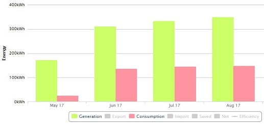

  • ThinkPad
Hier word ik best vrolijk van :D
Afbeeldingslocatie: https://tweakers.net/ext/f/bjLspjkWinynLE8rjW704Whp/full.jpg
Panelen zijn er eind mei op gekomen. Maar de beste maanden heb ik nu natuurlijk wel gehad.
We werken beiden veel, ons verbruik op een werkdag is daardoor maar 3.5 - 4kWh. In het weekend rond de 5-6 kWh als we een wasje draaien etc.
Via domotica draai ik alle sluipverbruikers de nek om als er niemand meer thuis is. Zie ook Serieus elektriciteit besparen voor meer tips om stroomverbruik te drukken.
Rustverbruik is 85W.
[ Voor 76% gewijzigd door ThinkPad op 01-09-2017 10:02 ]
