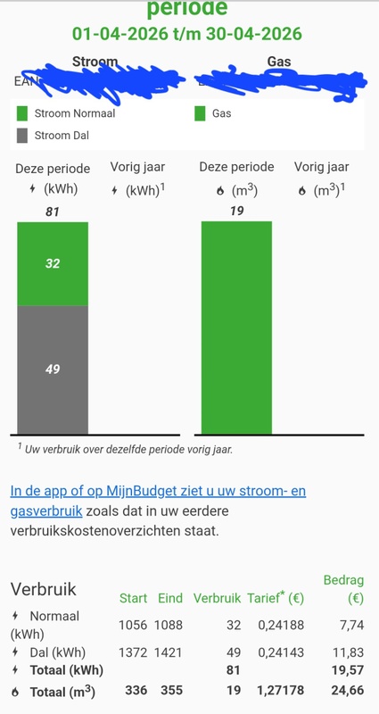

Hier een overzichtje van Budget Energie van april 2026
Situatie:
Tweekapper 1989
Triple glas
Geïsoleerde deuren
Extra vloerisolatie
Zonnepanelen 2750 wattpiek
Marstek Venus 3.0 5,12 KW thuisbatterij
Sanitair en verwarming met aardgas
Twee personen veel thuis
Door veel zon deze maand weinig stroomverbruik
Afbeeldingslocatie: https://tweakers.net/i/3UJPf6j85Mo8fVOqHv6ZDgWZ6bE=/x800/filters:strip_icc():strip_exif()/f/image/Kqg9KMTrdUKiLfnZIenCCqAr.jpg?f=fotoalbum_large

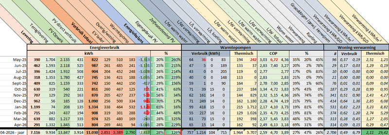

  • assje
  • Laatst online: 23:16
dunklefaser schreef op vrijdag 1 mei 2026 @ 22:59:
@Franciesco Mijn april-cijfers voor de verwarming: 54 kWh elektrisch; mCOP ca. 5,9
Afgelopen stookseizoen 1480 kWhelektrisch voor oktober 2025 - april 2026.
Hier 1.214kWh, per m2 woonoppervlakte 6,79/m2 elektrisch en 29,42/m2 thermisch. Keurig conform nieuwbouw voor een vrijstaande gerenoveerde woning uit 1976.
Afbeeldingslocatie: https://tweakers.net/i/wK_bAbZ1aipi5aH-8jEzWPUKGbs=/800x/filters:strip_exif()/f/image/Qu5V2uSGY6k8VZdTepwSkyk1.png?f=fotoalbum_large
  • dunklefaser
  • Laatst online: 21:07
dunklefaser
Point Of KnowReturn
@assje Bij mijn "geschakelde" woning uit 1984 met duidelijk wat meer warmtelekken:
8068 kWhthermisch voor ca. 110 m² => ca. 73 kWh/m² per jaar - komt goed overeen met de cijfers
van de gasgestookte installatie van voor 2024.
Ik moet er niet aan denken een verbruik van ca. 40% = ca. 3200 kWh (thermisch) te hebben,
dat zou dan een stroomverbruik van maar ca. 600 kWh per jaar voor verwarmen betekenen,
als ik me niet vergis. - Er zijn natuurlijk nog veel (dure) verduurzamingsmaatregelen te bedenken.
Voorlopig vind ik mijn energieverbruik & de pv-opwek en de (licht) negatieve energierekening nog o.k..

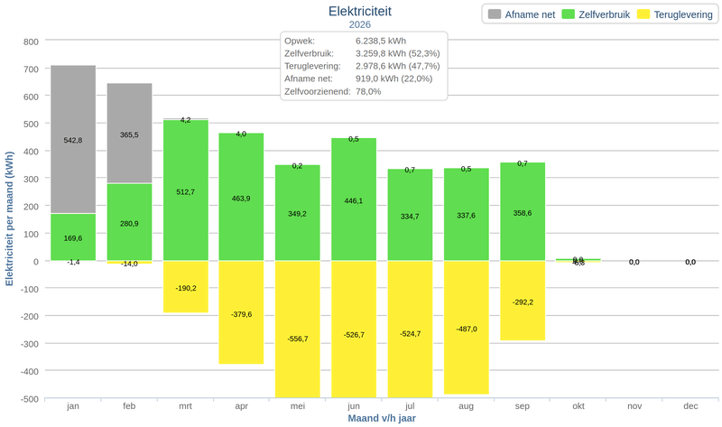

  • Van der Berg
  • Laatst online: 22:58
Tweepersoonshuishouden, ons verbruik van september 2026:
Wij waren van 17 augustus tot 10 september op vakantie in Athene en Kreta (Griekenland), waardoor ons verbruik van deze én vorige maand een stuk lager uitvalt.
Afbeeldingslocatie: https://tweakers.net/i/yndx7KoPUq_ejEa6lrODtwSdvKY=/x800/filters:strip_icc():strip_exif()/f/image/zyyysSU8ygQqNALUTsioKx5Q.jpg?f=fotoalbum_large
[ Voor 3% gewijzigd door Van der Berg op 01-10-2026 21:09 ]

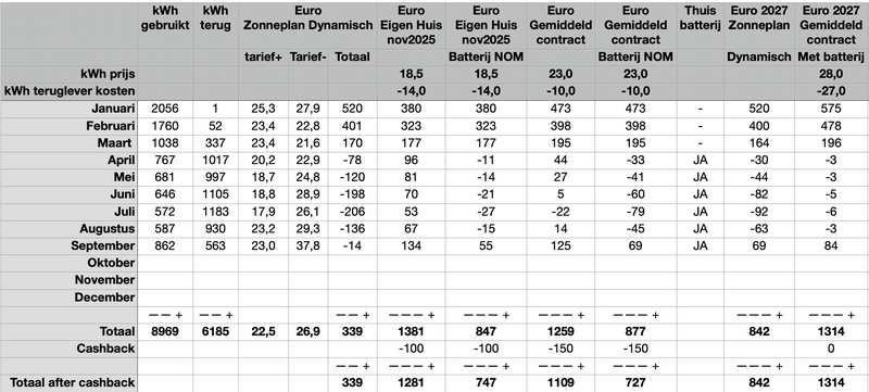

Over september, met EV, 14.4kWh batterij, PV en zonneplan dynamisch contract, 2 personen
549 kWh PV opbrengst
862 kWh afgenomen
563 kWh terug geleverd
0.230 euro gemiddeld afname tarief
0.378 euro gemiddeld teruglever tarief
-14 euro elektriciteits kosten.
Interessanter is het jaar overzicht, en dat vergeleken met "wat het met vast gekost zou hebben"
Bij het extreem lage vast kWh tarief van de eigenhuis actie van nov 2025
- Kosten bij de gerealiseerde meterstanden
- Kosten indien batterij zoveel mogelijk NOM was gebruikt in plaats van dynamisch optimaal
Bij gemiddeld VAST contract 0.23euro/kWh afname en 0.10euro/kWh terugleverkosten
En extrapolatie naar 2027, indien zoveel mogelijk NOM zou zijn gedraaid:
- dynamisch
- vast tegen beste "nu afsluitbaar contract": 0.28 euro/kWh, 0.01 euro bij terugleveren (0.27 euro/kWh terugleverkosten)
Conclusie:
- Dynamisch verslaat op dit moment alle vaste opties
- Dat dynamisch in de zomer de beste keuze zou zijn was wel te verwachten maar ik vind het "verlies" in januari/februari verrassend klein. En afgelopen winter nog geen batterij. Vanaf vandaag is de warmtepomp weer aan. Dat zal het beeld voor oktober sterk veranderen.
- Voor 2027 komt dynamisch ook als beste keuze uit de bus. Daar wreekt zich ook dat vaste contracten nu heel duur zijn en je daar dan (ook als prijzen eventueel dalen) wel een heel jaar aan vast zit. "NU" is echt een heel slecht moment voor afsluiten van vast contract.
- Over september was het gemiddelde teruglever tarief 15 cent hoger dan het gemiddelde afname tarief. Dat is wel een trendbreuk. De "spread" lag voorheen tussen de 6 en 10 cent maar is nu 1.5x zo hoog. We zien het natuurlijk ook dagelijks: "hele hoge avond tarieven".
- Het gemiddelde afname tarief lag met 0.23 euro op vergelijkbaar nivo als afgelopen februari en maart. Ik vrees echter dat dat in de laatste maanden van het jaar wel omhoog zal gaan.
Daarnaast ook een opbrengst monitoring van de batterij.
Die heb ik sinds april maar de monitoring werkt vanaf mei. Ik laad middags tegen het laagste day ahead tarief en ontlaad avonds tegen het hoogste day ahead tarief. Getoonde data is Inclusief RTE verliezen. Puur het aantal kWh wat er in gaat tegen aankooptarief verminderd met aantal kWh wat er uit gaat tegen verkooptarief.
Het valt me in deze maanden niet tegen. Ik had gerekend op ongeveer 1 euro/dag maar dat zit rond de 2.5 euro/dag. In de winter zal het denk ik minder zijn. We zullen zien.
Afbeeldingslocatie: https://tweakers.net/i/9iVUR6pr6wix6jxg7jK4v_OKuWg=/800x/filters:strip_exif()/f/image/uWK1Fg6065FGkOh9UVrcqxK8.png?f=fotoalbum_large
Afbeeldingslocatie: https://tweakers.net/i/xTI29cWvn3A5qE5RxcCXi2j1nlw=/fit-in/4000x4000/filters:no_upscale():strip_exif()/f/image/qw0JdAk8XkF0eKlsiDisNICd.png?f=user_large
"Van scratch" zelfbouw home-automation, Solaredge 14.4kWh thuisbatterij & 57 PV panelen 9000kWh/jaar, 135heatpipes, 150L zonneboiler, 2x 3kW Vaillant water/water warmtepomp vws36/4.1, smartEVSE laadpaal, 1wire/X10/P1, Jacuzzi, Sauna, Ioniq5 EV

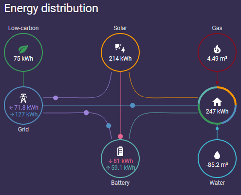

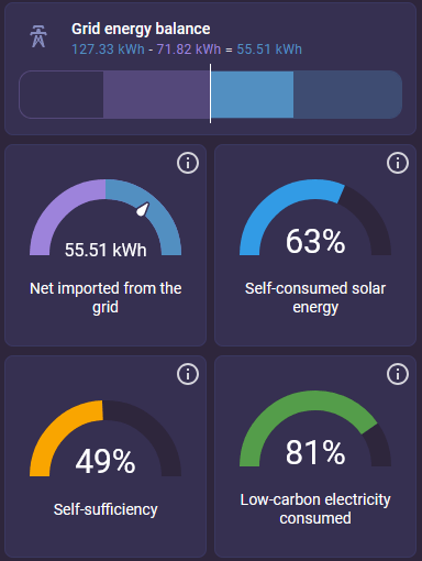

Om zelf ontopic te posten, mijn huishouden in september:
Afbeeldingslocatie: https://tweakers.net/i/I-zhZEfREtOwtOWYtPOYLq8gJGw=/fit-in/4000x4000/filters:no_upscale():strip_exif()/f/image/AhL97mX7OI7nuAgkKWrTGaY4.png?f=user_large
Afbeeldingslocatie: https://tweakers.net/i/nU3O0TR2KCG5BJpByBI1f2M0T8Y=/fit-in/4000x4000/filters:no_upscale():strip_exif()/f/image/J9ugTCMSdtojWzMTbwggLAyF.png?f=user_large
Tussenwoning uit 1922 met gemiddeld anderhalve bewoner. 3080Wp op het dak, zuidoost.
Waterverbruik even negeren, de meter was van slag en ik moet die fout in de database nog rechttrekken :P
[ Voor 11% gewijzigd door Gizz op 05-10-2026 13:19 ]

@IvoB2 dat ziet eruit als een goed begin. Daarnaast is het handig om te weten hoeveel van die 848kWh naar de EV van @Stefannn gaat en welk deel echt de verbruikers in huis betreft. Dat maakt het vergelijken van huishoudens wat gemakkelijker, wat volgens mij toch het voornaamste doel/lol is van dit topic :)
IvoB2 schreef op maandag 5 oktober 2026 @ 13:52:
Je kan je, als je zelf heel precies wil zijn, ook gaan afvragen wat het waterverbruik met het energieverbruik te maken heeft? :)
Helemaal niks, maar dat is nou eenmaal de standaard layout van het dashboard in Home Assistant. En extra moeite gaan doen om dat bolletje weg te shoppen omdat het strikt genomen geen energie is, daar heb ik geen zin in ;)
[ Voor 42% gewijzigd door Gizz op 05-10-2026 14:00 ]

  • Stefannn
  • Registratie: Januari 2023
  • Laatst online: 23:13
Gizz schreef op maandag 5 oktober 2026 @ 13:16:
Komt bij dat het mij niet lukt in de post van @Stefannn om uit de data te halen wat zijn energieverbruik in de maand september was. Wel wat er langs de meter is gevlogen qua kWh's, maar juist niet wat zijn huishouden nou als energiebehoefte had, de kern van dit topic.
Dat kan je uit de eerste 3 getallen halen:
862 kWh afgenomen
==> 549+862-563=848 gebruikt.
Je andere vraag:
Laadpaal consumeerde daarvan afgelopen maand 451kWh dus 848-451= 397kWh voor het huis.
Daarbij heb ik een vijver met een 100W pomp dus die doet 2.4kWh/dag = 72kWh/maand
De rest "rommel ik een beetje op"
Franciesco schreef op maandag 5 oktober 2026 @ 13:08:
@Stefannn interessante data, maar dit topic gaat mijn inziens (vooral) over energieverbruik en niet over energiekosten. Al zie ik veel mensen hun energiekosten hier vermelden. Dus misschien ben ik in de minderheid met mijn mening?
Ach.. ik kreeg de tip in het dynamische tarieven forum.
Maar ik denk dat ik het bij deze ene post houd.
Ik denk dat je wel gelijk hebt.

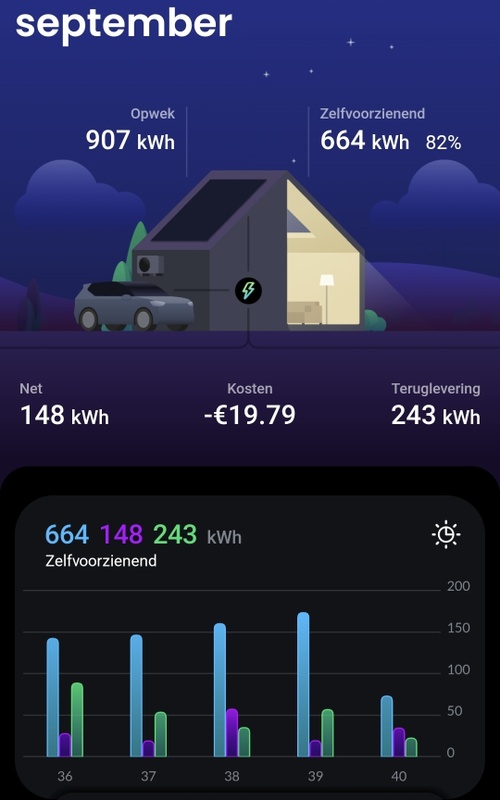

  • acermoi
  • Laatst online: 15:41
5 mens, rijtjeshuis 020 80m2 Energielabel=C
Afbeeldingslocatie: https://tweakers.net/i/NCERqbTEH4cWCYc1c8DcVi9GSDo=/234x176/filters:strip_icc():strip_exif()/f/image/kcVsLeSfvVNvYkCsNwBQvAKc.jpg?f=fotoalbum_medium
Afbeeldingslocatie: https://tweakers.net/i/EvCqvN_RKTNMEnQbXZsPGuT-N2c=/234x176/filters:strip_icc():strip_exif()/f/image/Lf9Wn86FvFAWdltUplrytwzT.jpg?f=fotoalbum_medium
-- Dot Dash Dot Dash (Wire)

De complexiteit van een all electric huishouden, met alle verbruik uit de batterij, handelend EMS en een EV met 1700km gereden.
Afbeeldingslocatie: https://tweakers.net/i/O5FuBIhqdK6Nz25go2BHIfuBapc=/800x/filters:strip_icc():strip_exif()/f/image/zumyOLHSuovH8rf8RTz2Hu9s.jpg?f=fotoalbum_large
Kleine uitleg, de complete groepenkast van het huis zit achter de batterij. Dus de huis uit en huis in vertegenwoordigen de meting tussen groepenkast en batterij. De direct in/uit vertegenwoordigd de fase interne saldering. En het zwarte blok verlies is de zelfconsumptie + omzettingsverliezen van de batterij.
In een discussie wordt die zwarte vaak verrekend over wat er in en uit de batterij gaat (de zogenaamde RTE). Ik zou hem liever willen verrekenen tegenover de Totale consumptie, omdat het eigenlijk gewoon onnodige consumptie is door het hebben van een batterij.

Afbeeldingslocatie: https://tweakers.net/i/RA5TQ8hitKhYZWHT_ZGXm3qqDaE=/800x/filters:strip_icc():strip_exif()/f/image/blXxK05DbLJr5k5bRzl8IBZq.jpg?f=fotoalbum_large
Huishouden van 2 personen, tussenwoning, in februari zelf 4 zonnepanelen op de garage gelegd, in april een elektrische motorscooter gekocht, en in juni een Marstek Venus E3.

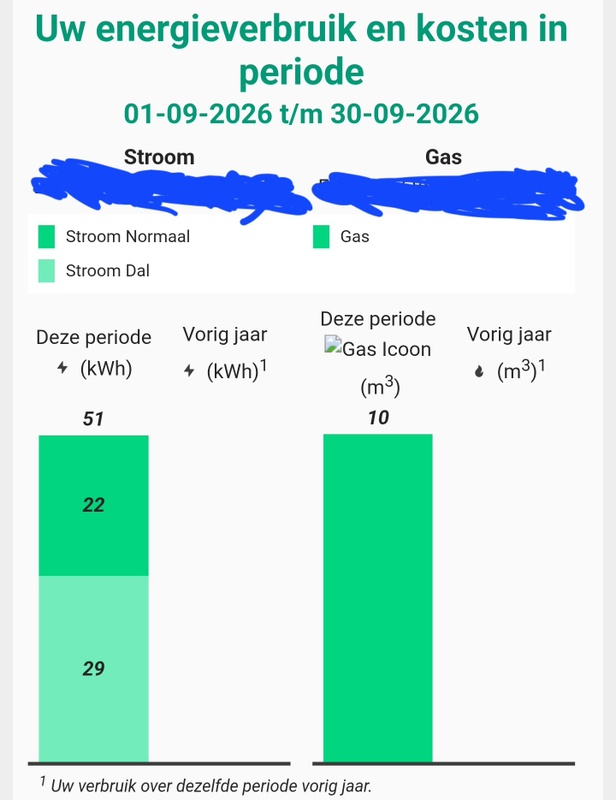

Als nieuwe klant bij ENGIE probeer ik grip te krijgen op de opbouw van mijn energiekosten. Graag deel ik mijn verbruiksoverzicht van de afgelopen maand oktober voor ons tweepersoonshuishouden.
Volgens de app-uitleg van Engie is de getoonde € 61,19 een all-in bedrag. Dit betekent dat de kosten voor het werkelijke verbruik al inclusief de netbeheerkosten, vaste leveringskosten, overheidsheffingen (energiebelasting) en btw zijn. De vermindering energiebelasting is hierin ook al pro rato per dag verwerkt.
Mijn daadwerkelijke verbruik en de kostenposten over oktober zijn:
  • Gas: 13,44 m³ voor € 43,93
  • Stroom (Normaal): 45,06 kWh voor € 12,09
  • Stroom (Dal): 19,54 kWh voor € 5,17
  • Totaal stroomverbruik: 64,60 kWh (€ 17,26)
Ter achtergrondinformatie over mijn contract: ik heb onlangs een vast contract afgesloten met de volgende tarieven (inclusief btw en belastingen):
  • Gas: € 1,55484 per m³ (vaste leveringskosten € 0,23578 p/d)
  • Stroom (zowel normaal als laag): € 0,28982 per kWh
  • Welkomstkorting: Ik ontvang na één jaar een cashback van € 420,-.
Ter info: we hebben in ons huishouden geen zonnepanelen. Wat vinden jullie van dit verbruik en deze kosten voor de maand oktober?
Afbeeldingslocatie: https://tweakers.net/i/l0ybQcCiu1mTx-v9Vc_6EQJAi5Q=/x800/filters:strip_icc():strip_exif()/f/image/ydoYEJDM6T90SQo2XrxqKvrS.jpg?f=fotoalbum_large
