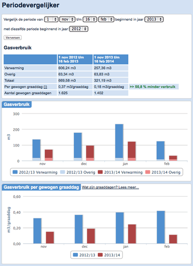

Soortgelijke ervaringen hier, gasverbruik ca 50 % lager dan afgelopen jaar. Met dank aan de benedenbuurman. Ook vandaag is de CV niet aan geweest en de kamer is 18 graden.

Volgens mij had Rol-co een houtkachel. Ik heb een stokende benedenbuurman, waardoor de vloer 20+ is (als hij thuis is). Maar het zijn flinke verschillen met vorig jaar. Ik heb overigens de periode vanaf 1 november genomen, voor die tijd heeft de verwarming niet aan gestaan.
Ik heb bovendien m'n stookregime aangepast. Ik ben er van overtuigd dat m'n Honeywell Round Modulation ook voor een deel van de besparing verantwoordelijk is. We stoken veel bewuster.

fabstar81 schreef op dinsdag 18 februari 2014 @ 13:00:
maar even serieus...een f*cking halvering? dat is zonder alternatieve warmtebronnen toch niet mogelijk?
Vorig jaar (26-10 tot 26-10) 1556 m³ gas verbruikt. Prognose dit jaar is is 665 m³. Reden: zachte winter en HR ++ ramen en kozijnen ipv enkel glas :')
Graaddagverbruik is van 0,51 naar 0,28 gegaan
[ Voor 6% gewijzigd door Notna op 18-02-2014 13:36 ]
Xbox Live ID:Notna8310

Notna schreef op dinsdag 18 februari 2014 @ 13:35:
Echt super mooi zulke waarden. Lijkt me serieus best een kick als je dat ziet na een investering. Naast dat het sowieso ook wel wat in comfort moet doen lijkt mij.
Merkte je eigenlijk ook gewoon in de omgeving een veel geleidelijker omgeving nadat er beter glas e.d. in gezet was?
  • Notna
  • Laatst online: 28-11 15:53
Notna
Where are you?®
marcel87 schreef op woensdag 19 februari 2014 @ 11:20:
:9
Afbeeldingslocatie: https://dl.dropboxusercontent.com/u/1271943/GoT/Tuning_Elek/Gas_Okt_Jan_2014.png
En ja het is een zachte winter en ja ik heb nieuwe ramen gekregen wat al een hoop scheelt. So sue me, ik ben vooral blij dat ik een groot gedeelte van mijn maandelijkse kosten weer terug ga krijgen (en de NUON denk ik niet :P )
Volgend jaar weer nieuwe kansen met een lekkere koude winter :+
Om je vragen te beantwoorden: Ja; je merkt het vooral als je op de bank naast het raam zit. Voorheen was de koudte straling vanaf de ramen gewoon gigantisch, nog afgezien van de condens die er altijd opstond en de schimmel die er bij was wegens het niet kunnen ventileren. Ik voel nu ook gewoon de warmte van de radiatoren ipv een koudte stroom vanaf de ramen :P (of de tocht :X) En ja, elke keer als ik mijn ramen (vooral in de zomer) gewoon open kàn doen heb ik een glimlach op mijn gezicht :P

Onze jaarnota komt eraan, ik heb zojuist de meterstanden doorgestuurd. Afgelopen jaar hebben we ivm mijn werk (3d-printers en hoopjes computers) weinig kunnen doen aan elektriciteit besparen en hebben we dus maar ons best, geholpen door een erg zachte winter, op het gas gedaan. Bijzonder brak geïsoleerd jaren '60 hoekhuis met HR-ketel op zijn laatste adem. Elektrisch koken. Ik maak er nu een gewoonte van om mijn gehele jaarnota van tevoren uit te rekenen, gezien alle informatie beschikbaar is en we daardoor gericht kunnen besparen op zowel verbruik als kosten. Dat heeft als resultaat:
2012-20132013-2014Verschil
Elektriciteit I10531011
Elektriciteit II775864+11.48%
Gas1040667-35.87%
Totaalbedrag levering€777,54€536,01-31,06%
(bovenstaand bedrag is incl. vermindering energiebelasting en opslag duurzame energie). Hierbij komt aan vaste kosten:

In de winter 2012-2013 zaten 2013 graaddagen, deze winter 1964, dus de besparing zit hem (waarschijnlijk) echt in aanpassingen die we hebben gedaan: dubbel glas in de meest verwarmde ruimten (ja, we hadden enkel glas, voornamelijk omdat we in dit huis een ex-slaapkamer hebben omgebouwd naar werkkamer) en een lokale thermostaat in deze ruimte ipv noodzaak om een groter deel van het huis te verwarmen als we maar één kamer nodig hebben.
Dit jaar staat mogelijk in de planning (ligt eraan hoe druk ik en mijn ouders zijn):
- Na-isolatie van spouwmuren
- zonnepanelen
Ook begint het gasverbruik voor warm water nu een significant aandeel van het totaalverbruik te worden; we hebben jaarlijks ongeveer 300m3 'nodig' voor warm water. Deels komt dit doordat ik pas kort geleden heb uitgevonden dat de interne boiler van de ketel te vaak aansloeg, maar ook zonder die boiler is het zo aardig duur afwassen/douchen. In 2015 staat een vernieuwing van de badkamer in de planning, en dan zal ik er zeker een douche-WTW in proberen te plaatsen. Voor het afwaswater overweeg ik een close-in boiler of quooker.
