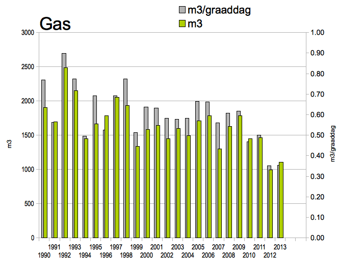

Het gasverbruik sinds we in dit huis wonen in relatie tot het aantal graaddagen. Let op de piek in 1992. Toen werd onze eerste geboren, maar het was blijkbaar ook een koude winter. Toen de tweede kwam in 1995 vonden we het niet echt nodig om extra te stoken.
In december 2011 is ons oude dubbelglas uit 1989 vervangen door HR++glas. Wel leuk om dat zo keihard in de grafiek terug te zien. Verder moet je er niet teveel waarde aan hechten. Er is zoveel veranderd aan installaties en bovendien sinds eind 2007 een gaswasdroger.

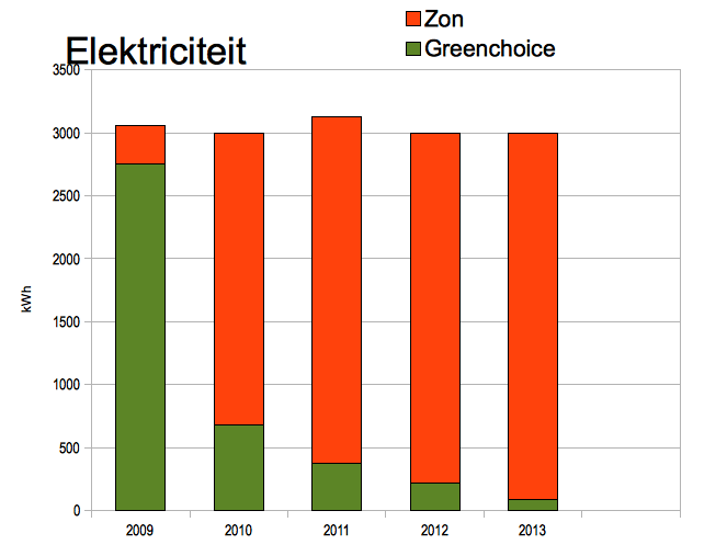

In het tweede grafiekje het totale verbruik en de dekking door zonnepanelen. Ook hier de nodige veranderingen, waardoor vergelijken lastig is. Zo is de elektrische droger vervangen door een gasdroger, maar het warme water in de keuken komt sinds 2012 niet meer uit de CV-ketel maar uit een Quooker Combi+. Wel was het verbruik in de jaren ervoor(1989-2008) veel hoger, gemiddeld rond 3600 kWh per jaar.
Afbeeldingslocatie: http://tweakers.net/ext/f/qSA7B36b2uvPVxl9xds2aE2F/full.png

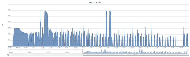

Met een 3-fase kWh-meter op de DIN-rail, bijvoorbeeld van Finder. Ons keramisch fornuis doet zo'n 350 kWh op jaarbasis.
Afbeeldingslocatie: http://farm6.staticflickr.com/5112/6919088512_acafefb6c3.jpg

  • ericplan
  • Laatst online: 21:37
ericplan
5180 Wp PV
Benedenburen zijn weer eens weg. Scheelt ruim drie graden in de vloertemperatuur. Als het dan buiten kouder is moet er meer gestookt worden. De Youless laat mooi zien hoe dat vandaag ging. De twee pieken zijn van douchegebruik.
Je ziet mooi een langzame start naar het maximale vermogen waarna iets terug gemoduleerd wordt. Daarna blijft de ketel vrijwel onafgebroken aan tot 11.00 uur. Na dat tijdstip heeft de ketel een steeds kortere tijd nodig om het huis op temperatuur te houden en je ziet gedurende de dag de intervallen dat de ketel niet stookt steeds groter worden. Tijdens het koken levert het fornuis zoveel warmte dat de thermostaat twee cycli overslaat. Overigens, het gasverbruik van onderstaande periode was 7,21 m3
Afbeeldingslocatie: http://tweakers.net/ext/f/zDjKz4nH2Gm1NO20VeubJa57/full.png
[ Voor 12% gewijzigd door ericplan op 22-01-2014 19:38 ]

  • fabstar81
  • Laatst online: 16-10 10:44
pfff, zie nu waarom ik nog steeds op de één na hoogste energieverbruiker ben bij energiemanager-online. zaterdag 12,57 kWh verbruikt. Wel dagje geweest met 3 wassen waarvan 2 in de droger, half uurtje gestofzuigd, lekker series gekeken 's avonds (lees: AV-apparatuur en server a 100watt).
is dit normaal? ziet iedereen zo een piek? op een gemiddelde doordeweekse dag+nacht lijk ik ongeveer tussen de 7 en 9 kWh te verbruiken. als dit niet normaal is, dan gaan we gezellig op de bank tv kijken maar afschaffen :+
toch benieuwd overigens hoe ik dan in hemelsnaam aan 4200 kWh per jaar kom...maar dat terzijde.
wel leuk om het effect van de pompschakelaar te zien, geinstalleerd op 21-1:
Afbeeldingslocatie: http://imageshack.com/a/img819/2391/ez32.png
lijkt +/- 3kWh per dag te schelen. even terugrekenen. pomp deed op stand 3 geloof ik 75 watt continu.
24 uur * 75 watt = 1800Wh. En staat ongeveer 16 uur per dag uit nu (geschat). En als hij aan staat staat ie op standje 1 a 35 watt (uit mijn hoofd).
o ja, en server a 100 watt ook uitgezet en vervangen door laptop a 40 watt.
dan kom ik ongeveer wel aan 3 kWh per dag. best veel al zeg ik het zelf...
[ Voor 31% gewijzigd door fabstar81 op 10-02-2014 12:05 ]

Rol-Co schreef op woensdag 12 februari 2014 @ 11:57:
Tijd voor een warmtepompdroger dus :) 3x drogen 8 kg zou in het ongunstige geval hier 3,3 kWh zijn, in het gunstige geval slechts 2 kWh.
We hebben ivm het vele wassen bewust gekozen voor een 8 kg wasmachine en droger, ook dat scheelt weer een paar keer draaien per week ipv de 6 kg versie.
Ja de droger is een bekend probleem hier, daarom hangen we tegenwoordig bijvoorbeeld de handdoeken uit op zolder in plaats van dat ze de wasdroger ingaan...
Piekverbruik van het kreng is meer dan 3000 watt :+
Op 3,3kWh haalt hij nog niet eens één wasbeurt ben ik bang, hebben tijdje terug inderdaad al naar een nieuwe warmtepomp droger gekeken vanwege het verbruik. Maar ons mam heeft beslissing gemaakt om door te gaan tot het kreng het begeeft en minder gebruikt te maken van de droger ;)
