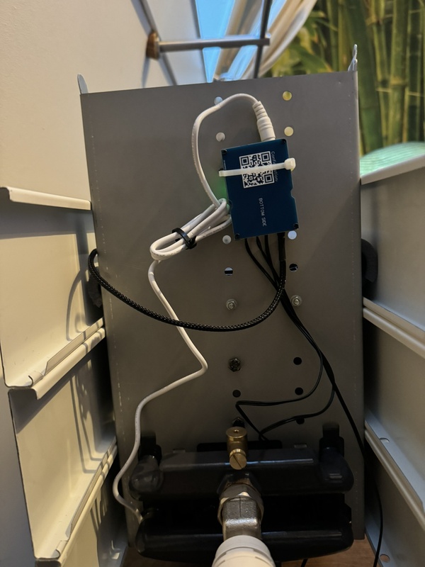

Na veel gelees hier ook begonnen met een “DBH” systeem voor mijn Jaga strada’s. Eerste rits van 7 fans is af. Er komen er 2 in mijn 180cm radiators. Er kunnen er in principe 16 in maar de Heatbooster doet maximaal 15 fans dus besloten om voor 2x 7 te gaan ipv 2x8. Fans zijn F9 van Arctic. Profielen komen van de praxis en plastic delen zijn zelf ontworpen en geprint. Tussen de profielen en de fans zit zwart afdichtings vilt tegen eventuele trillingen.
Afbeeldingslocatie: https://tweakers.net/i/8L-omizv7-1NDZqQYIdzhgMT8_4=/800x/filters:strip_icc():strip_exif()/f/image/22FttCPh9maKXAJ8ejdd21RO.jpg?f=fotoalbum_large
Afbeeldingslocatie: https://tweakers.net/i/x3WqZ84xZ0Wcc0_NKjs3fdZg8uE=/800x/filters:strip_icc():strip_exif()/f/image/klgVK46VK1AZqclvugnG0Kb3.jpg?f=fotoalbum_large

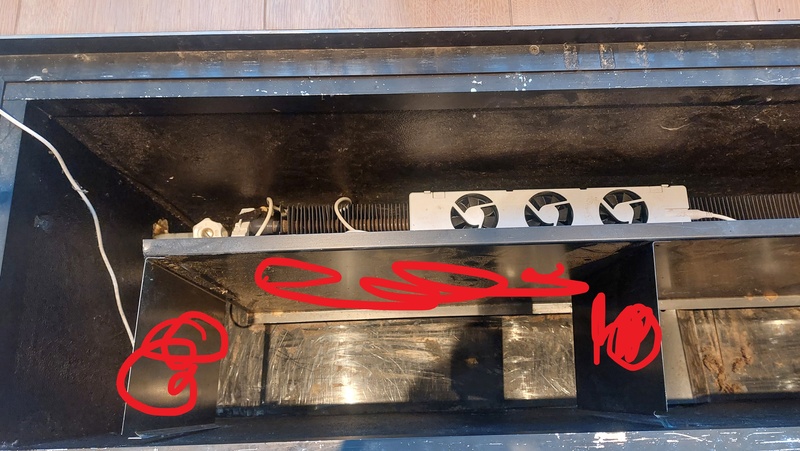

Maarten60 schreef op zaterdag 16 december 2023 @ 22:31:
Ik heb de ventilatoren (in mijn Jaga Tempo) wat hoger boven de radiator hangen (L-profiel) en geïnspireerd door een mede tweaker (kan helaas zijn naam niet zo snel vinden), alles opgesloten met isolatiebuizen. Hierdoor moet alle lucht van de 20 cm lamellen door de 14 cm fans. Ik hoor geen resonantie, alleen de luchtverplaatsing, en tot 42% eigenlijk bijna niets. Bij 42% heb ik een delta T van ongeveer 5 graden.
Alles wordt aangestuurd met een Heatbooster.
Ik heb een vergelijkbare situatie en ben op zoek naar een eenvoudige manier om ze te bevestigen. Kun je iets meer vertellen over hoe dit in elkaar zit?
En generiek bij een convectorput: fans onder of boven de convector? En wat is een goede afstand boven/onder de convector? En de lucht afsluiten zodat alle lucht door de fans moet, of mag er ook wat 'lekken'? Wat geeft het beste resultaat?

  • Maarten60
  • Laatst online: 23:48
SVMartin schreef op vrijdag 12 januari 2024 @ 06:51:
Ik heb een haaks profiel van 2 x 2 cm op maat gezaagd en gemonteerd op de tussenschotten met boutjes. Je ziet 2 boutjes onder de heatbooster en de L-profielen rechts op de foto met de Noctua's. Ik heb de hoek naar beneden gemaakt om de maximale ruimte te hebben. Bij een Jaga van 140 cm is de ruimte tussen 2 schotten maar iets meer dan 60 cm. De fans liggend dus boven de schroeven. Boven op het profiel ligt tochtstrip ter akoestische demping en een teflon ring aan de moerzijde.
Afbeeldingslocatie: https://tweakers.net/i/rplquDQTBPb2C0C12mUbmtriX14=/x800/filters:strip_icc():strip_exif()/f/image/OY1WKBbGqkfF6fpbQBUnwjMp.jpg?f=fotoalbum_large
Afbeeldingslocatie: https://tweakers.net/i/8ITuvN1Cy2TDh0yZv5mRUcB4hE8=/800x/filters:strip_icc():strip_exif()/f/image/yUi0kNh1vlmj4pBBWrI8Wvkg.jpg?f=fotoalbum_large
Ik heb een opstelling met 20cm Noctua's gemaakt en met 14 cm Arctics en die ingepakt in isolatiebuis. Noctua is duurder en iets stiller. Geen echte voordeel bij lage snelheden.
Je kan foto's van beide opstellingen in dit topic vinden.
Ik heb geen ervaring met convectorput. In een eerdere discussies heb ik wel eens begrepen dat koude lucht dichter is en daarom fans onder efficiënter is. Geen idee of het significant is
In mijn staande Jaga zit een poot waardoor de afstand tussen de schotten kleiner is en daarom heb ik de constructie met de L-profielen gemaakt. Ik zou zeggen dat als je ze wat hoger hangt de luchtstroom richting de fans gaat en daardoor een iets breeder lucht aantrekt. Volgens de expers moet je met een rookmachine kijken. Die heb ik niet en we roken niet 8)

  • SVMartin
@Maarten60 en @blb4 bedankt voor jullie reacties!
Bij mij is er wel wat ruimte onder de convectoren, maar aangezien ze in een put zitten is het erg lastig om daar goed bij te komen. Wordt er dus boven.
Mijn convectoren zijn 14x42cm, dus er passen (als het lukt) net 3 14cm Arctics bovenop.
Slim om gebruik te maken van de gaten in de tussenshotten! Dat idee ga ik kopieren :-)

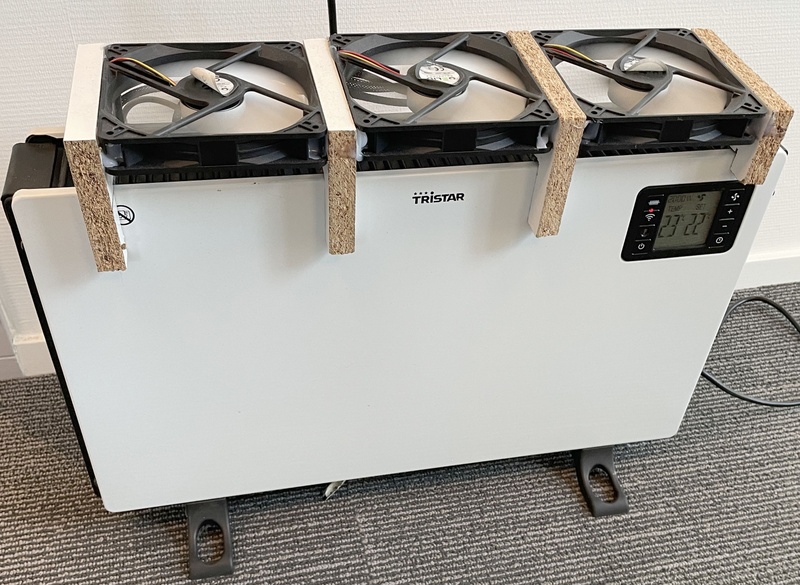

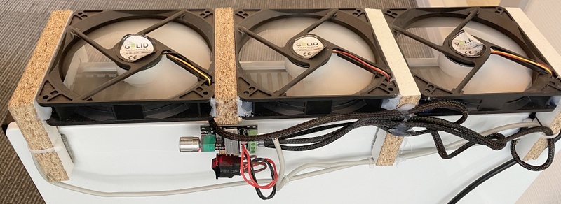

J-sto schreef op vrijdag 29 december 2023 @ 14:01:
Na de HeatBooster in de huiskamer geinstalleerd te hebben nu ook de slaap/werk-kamers op de eerste verdieping aangepakt.
Dit keer voor de quick and dirty manier gegaan (en goedkoop, samen ongeveer 10 euro per convector (ex fans)), geen noodzaak voor fancy interfaces als de verwarming alleen in de slaapkamer sochtends en savonds een half uurtje aan staan.
Temperatuursensor vastgetapet met witte isolatie tape achter de aanvoer van de convector.
Met de PWM module stel je de fans af op flow vs geluid optimalisatie.

Hier de lijst van de componenten die ik besteld heb, helaas zijn sommige links alweer dood |:(
Thermostaat (W1209):
https://nl.aliexpress.com/item/1005001690204086.html
PWM controller:
https://nl.aliexpress.com/item/1005003642634266.html
Kijk even hoe veel fans je aan wilt sluiten, een fan vraagt +-0.2A/stuk (staat in de specs) ->2A/0.2A = 10 fans per controller
12V adapter
Als je die nog niet hebt (zelfde verhaal, adapter > totaal amperage van som vd fans):
https://nl.aliexpress.com/item/1005001447097034.html
PWM Kabel
Als je meer dan 6 fans op 1 module wilt zetten dan heb je (iig bij de 120mm fans iig) een verloop stukje nodig, 25cm is meer dan genoeg. Voor <6 stuks zijn de Artic kabels lang genoeg, maar het is wel makkelijk om een losse kabel open te knippen aan 1 kant en vast te maken aan je pwm controller, de andere plug je in op je arctic PST/string. Zwart = nul, rood = 12V, blauw = PWM signaal uit je controller, geel heb je niet nodig (tacho signaal).
https://nl.aliexpress.com/item/1005003344045519.html

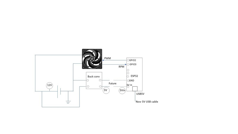

Even een vraag over uitlezen van Arctic pwm fans in esphome home assistant:
Ik ben druk bezig aan mijn zelfbouw pwm arctic radiator fans: Ik porbeer de rpm uit te lezen met een esp32 in home assistant. Helaas leest HA de RPM altijd als 0. Druk googlend heb ik gevonden dat sommige fans (Noctua) een resistor (10k) nodig hebben tussen rpm terug lees en aarde. Weet iemand of dat bij de meeste andere fans zoals artic ook moet? Of zou er iets anders kunnen zijn?
Vind een verbinding maken tussen fan rpm en ground wel eng omdat de voeding 12v is en als ik het fout doe de ESP32 weg kan gooien, die mag max 3,3V
Ik deel vooralsnog dit, er zijn uiteraard andere dingend die mis kunnen zijn maar begin hier mee.

Ik probeer het nog een keer, ben overtuigd dat hier meerdere zijn die dit zo uit de losse pols kunnen beantwoorden (ik heb echt flink gezocht op het forum...): Ik kan de RPM van de Actic fans niet uitlezen via ESP32 in ESPHome. Wat doe ik fout in wiring, zie mijn beeld onder, ik lees altijd 0 rpm. De fans spinnen gewoon op volle snelheid zo te zien, stap 1, uitlezen RPM lukt niet. Op dit moment ESP32 voeding via USB, later via de buck converter
Afbeeldingslocatie: https://tweakers.net/i/2sffztW408TsfTKFrbExaby5szo=/800x/filters:strip_icc():strip_exif()/f/image/MKxcS7wtK1cpxvPsxDXxcqc0.jpg?f=fotoalbum_large
  • TorxWorx
  • Registratie: September 2023
  • Laatst online: 20-09-2025
patrickvdhart schreef op dinsdag 23 januari 2024 @ 16:03:
Heb je het al geprobeerd met de interne "pull up" weerstand van de ESP32 geactiveerd? De rpm output in de fan maakt gebruik van een open collector. Zonder pull up weerstand staat er dus geen spanning op de input (kun je checken met je multimeter) en valt er ook niks te detecteren wanneer de fan de rpm output pin naar de ground (0v) trekt.

TorxWorx schreef op dinsdag 23 januari 2024 @ 17:01:
Dank voor je suggestie, ga ik proberen. Overigens geef je aan dat het een pull up moet zijn, dus geen pull down begrijp ik? En die trekt hem dan richting 3,3V? Ik zal ook eens meten, dat is een goede suggestie

patrickvdhart schreef op donderdag 25 januari 2024 @ 09:37:
Klopt, een pull up zorgt ervoor dat de input pin 'by default' 3.3V leest. Dit kun je softwarematig regelen omdat een ESP32 de mogelijkheid heeft om intern via een weerstand 3.3V op een digitale pin te zetten. Wanneer de transistor in de ventilator gaat geleiden ontstaat er een verbinding tussen de 3.3V en de ground -> pin leest een 0, in deze configuratie meet je dus het spanningsverschil over de transistor in de ventilator.
visualisatie: https://en.wikipedia.org/...ted_open_drain_output.gif
Dan de pull down situatie: je hebt een pull down nodig als de ventilator zelf pulses geeft van een X aantal volt. De pull down weerstand zorgt ervoor dat wanneer er geen puls gegeven wordt de microcontroller ook echt een low level (0V) detecteert. In jouw geval zet de ventilator (hoogstwaarschijnlijk) zelf geen pulses op de sensor draad dus het signaal blijft ten alle tijden ook zonder pull down weerstand 0V.

  • Laatst online: 01-10 18:37
patrickvdhart schreef op zondag 21 januari 2024 @ 16:56:
De min van je 12V voeding moet je verbinden aan de GND van je ESP, anders heeft ie geen referentie.
Je kan het dubbelchecken door met je multimeter te meten op RPM en GND van je fan. Als dat niet hoger is dan 3.3v dan is het goed.
https://github.com/hubertjanhickinson/OrconWifiController/

RPM is open drain en heeft een pullup nodig, dat kan naar 3v3, dan heb je nooit 12V voor je kiezen.

@bert56 Kijk hier eens naar. Draait hier al voor het 6e winterseizoen. Hoe warmer de convector wordt, hoe harder ze gaan draaien. Zo regel je dit in.
Is redelijk eenvoudig te maken. Alleen de onderdelen zijn iets duurder geworden dan toe ik ze kocht :+
Ziet er zo uit.
Ze zijn nog volop te koop bij Ali.
Dank je. Dat zou zoals eerder gesuggereerd ook via interne pull up moeten kunnen op een ESP32 toch?
Ik heb volgende code geladen, compiled prima maar krijg toch alleen 0 rpm metingen:
 - platform: pulse_counter
    pin:
      number: GPIO16
      mode:
        input: true
        pullup: true
    name: PWM Fan RPM
    unit_of_measurement: 'RPM'
    filters:
      - multiply: 0.5
    count_mode:
      rising_edge: INCREMENT
      falling_edge: DISABLE
    update_interval: 5s
Enig idee hoe dit te doen?
Heb de Arctic fans spec opgevraagd daar staat over rpm signaal:
Tachometer Output Signal
Fan shall provide tachometer output signal with the following characteristics:
• Two pulses per revolution
• Open-collector or open-drain type output
• Motherboard will have a pull up to 12V, maximum 12.6V
Zegt jou dat iets, ik snap die pull up naar 12V niet, dat zou het einde betekenen van mijn ES32 board, die mag max 3,3V ?
Ga ik proberen, dank voor je suggestie.
Ik merk dat ik niet veel kan meten op de multimeter, voeding voltage en alles is logisch op 12V maar het rpm signaal lijkt nul te zijn. Is mischien omdat het pulses zijn die ik met multimeter niet zie?

De hoogte van het pull up voltage maakt niet uit voor het circuit dat in de fan zit. Het enige wat hiervoor belangrijk is, is dat de ESP32 een 'hoog' signaal meet als default (dus een 3.3V pull up). Dit kun je checken door de rpm draad van de fan los te koppelen en tussen pin 16 en de GND van de fan te meten. Volgende stap is de rpm draad weer aankoppelen, de ventilator niet aanzetten en nog een keer tussen de GND van de fan en pin 16 meten. Als je in beide gevallen 3.3 V meet zit het probleem waarschijnlijk aan de software kant.

Trouwens, je kunt ook electrische convector kachels boosten:
Gemodificeerde Tristar KA-5819 SmartLife Convectorkachel
Komt met piepklein ingebouwd ventilatortje dat nauwelijks wat doet.
Nu met 3x 14cm fans en pwm controller, aangesloten op de 12V aansluiting van de originele mini fan.
Trekt het nu wel aardig qua verwarmingstempo in mijn kantoor

Bij een elektrische kachel win je geen efficiëntie he ;) Een gloeispiraal is altijd net zo efficiënt, ongeacht de temperatuur ervan: 1 kWh elektriciteit = 1 kWh warmte. En als je fans stilvallen terwijl de kachel aan staat, kan dit de fans beschadigen (lucht uit zo'n kachel kan haast onbegrensd warm worden).
Maar het helpt natuurlijk wel om de warmte beter te verdelen door de ruimte!

Jippie! De fan readout doet het :-) Ik heb gedaan wat jullie allemaal suggereerden, eerst common ground gemaakt en toen pullup gemeten, die was 3V. Toen deed de RPM het nog steeds niet, vervolgens even een andere fan gepakt en die deed het en gaf ook keurig 2000 RPM aan.
Heb warschijnlijk iets beschadigd op de eerste met het vele ompluggen.
Ga nu zaakje uitbreiden zodat ik en de fans kan aansturen en tegelijk de aan en afvoer water temperatuur (DS18B20, dat kunstje heb ik inmiddels onder de knie) kan meten met dezelfde ESP32.
Bedankt voor de hulp zo ver, ik doe verslag als het werkt of als er weer iets niet werkt...

Uiteraard gaat het hier niet om efficientie, maar vooral om de capaciteit van de max. 2 kW gloeispiralen beter te gebruiken. Met dat kleine interne fannetje is er gewoon te weinig (geforceerde) convectie flow waardoor de thermostaat snel weer afschakelt. De 3 stuks 14cm fans zorgen voor veel mee geforceerde flow waardoor ze veel meer warmte onttrekken aan de gloeispiralen en er meer mixing in van koude en warme lucht in de ruimte plaats vindt. Was even een quick & dirty oplossing voor de winter omdat de normale verwarming niet functioneert in dit huur kantoor. Dit smart kacheltje is handig te schedulen om vroeg aan te gaan zodat het al redelijk voorverwarmd is wanneer ik arriveer.
Functioneert inmiddels 2 jaar zonder problemen _/-\o_

Ok, helaas het volgende probleem. RPM uitlezen werkt nu inderdaad prima. Ik wilde via PWM aansturing de snelheid gaan regelen. Pin PWM verbonden aan de ESP32, onder het motto, dan gaat ik eens kijken of ik het via software zo kan regelen. Helaas einde ESP32, het lampje brandt maar krijg geen signalen wireless of via USB aansluiten meer binnen, andere kabels geprobeerd, helaas....
Dus die lijkt naar de eeuwige jachtvelden, hoewel de 5v en ground allemaal nog goed zijn en ook mijn pullup pin geeft keurig 3,3V.
Heb de fan PWM pin gemeten tov de ground vd voeding, die geeft 2,5 Volt, lijkt me geen probleem, hoewel wel een raar getal.
Voor ik mijn volgende ESP32 weg moet gooien iemand een idee wat hier mis kan zijn gegaan?
Ik sluit niet volledig uit dat ik zelf ergens even kotsluiting oid heb gemaakt, maar wilde toch graag even checken op dit kundige forum.
Gratis tip aan andere knutselaars. Niet je 12V aan de RPM meeting van je fan koppelen (foutje bij het proberen), dan komt er rook uit (uit de fan en dat is een ander probleem dan nu met ESP32), dat was niet heel slim van mezelf.

Dit weekend wil ik aan de slag om mijn convectorput te optimaliseren/isoleren.
Daarbij kwam ik op dit prachtige topic. Wat een ontzettend gave creaties allemaal. Maar het doet me ook realiseren dat er voor mij meer werk aan de winkel is dan ik dacht (ain't it always so :X )
Zo ziet het er nu uit:
Afbeeldingslocatie: https://tweakers.net/i/Csy_MTo4JopY0el5SsInTkEkddU=/800x/filters:strip_icc():strip_exif()/f/image/o0XHivLyLa8Nctr0HfFXXTML.jpg?f=fotoalbum_large
Afbeeldingslocatie: https://tweakers.net/i/D5e5NiXIV-ez8Ac2NMt47TCai6w=/x800/filters:strip_icc():strip_exif()/f/image/If92WsnV0vGnM13MR3ZdEvLh.jpg?f=fotoalbum_large
Afbeeldingslocatie: https://tweakers.net/i/yAUruqJ_yx4aWJPGpBwmXicAzd4=/800x/filters:strip_icc():strip_exif()/f/image/TL86wQKqyBX5sHgzC9otTx1K.jpg?f=fotoalbum_large
(ik heb al redelijk wat meuk weg gestofzuigd, maar komend weekend ga ik alles goed schoonmaken voordat de isolatie wordt aangebracht.
Wat ik wil doen:
  1. Ik heb al een aantal speedcomforts geïnstalleerd en dat werkt wel effectief.
  2. Ik ga isolatiefolie aan de binnenkant (zijkanten en bodem) plakken. Helaas kan ik niet de buitenkant van de bak isoleren, want de kruipruimte van de uitbouw is niet begaanbaar) De bak is zelf al wel geisoleerd met het zwarte piepschuim dat je op de foto's ziet. Maar ik wil dit nog gaan verbeteren door de reflecterende folie.
Mijn vragen:
  1. Staat de convectorput wel goed geinstalleerd op deze manier? Dit was zo toen ik het huis kocht, maar als ik de foto's hier kijk, dan hoort het metalen frame met de zijschotten juist boven de convector te zitten ipv boven het gedeelte waar de koude lucht aangezogen wordt.
  2. Heeft het zin om, naast de zijkanten en bodem van de put ook de zijkant van het metalen frame aan de kant van de convector nog te isoleren? (rood gemaakt)
  3. Heeft het nut als ik de ruimte boven de convector dicht maak met een houten plaat met uitsparingen voor de ventilatoren, zodat de convector zelf weer in een soort 'bak' ligt (dat zie ik hier veel op foto's).
    Naast dat het dus mogelijk effectiever is, zorgt het ook dat, als ik het hout zwart spuit, je de zilveren folie minder/niet ziet reflecteren.
Alvast bedankt voor jullie input en tips!

Pusherman_ schreef op woensdag 7 februari 2024 @ 09:06:
• 1. Staat de convectorput wel goed geinstalleerd op deze manier? Dit was zo toen ik het huis kocht, maar als ik de foto's hier kijk, dan hoort het metalen frame met de zijschotten juist boven de convector te zitten ipv boven het gedeelte waar de koude lucht aangezogen wordt.
Hij is idd niet goed geinstalleerd!
De dwarsschotten moeten op de convector (lamellen) rusten.
Eigenlijk moet je t zo zien dat de lamellen worden omsloten door die metalen delen zeg maar. Het lange deel zal tegen de lange kant moet worden gedrukt.
Ze moeten eigenlijk een (in dit geval rechthoekige) schoorsteen vormen bovenop de lamellen.
Wat ik wil doen:
  2. Ik ga isolatiefolie aan de binnenkant (zijkanten en bodem) plakken. Helaas kan ik niet de buitenkant van de bak isoleren, want de kruipruimte van de uitbouw is niet begaanbaar).
Speedcomforts doen hun ding maar zijn door de kleine ventilatoren (ook t.o.v. de convector) en daardoor redelijk hoge rotatiesnelheid niet erg effectief en nogal luidruchtig maar dat laatste is natuurlijk subjectief. Het mooiste zou zijn dat je ze vervangt door grotere (14 cm) ventilatoren, die zijn veel effectiever en (PWM regelbaar) ook veel stiller.
Jammer dat aan de buitenkant niet lukt, dat is natuurlijk 't mooiste. m.i. heeft 't geen zin de tussenschotten te isoleren, die zijn alleen voor de luchtstroomgeleiding. Handig zou natuurlijk zijn isolatiemateriaal uit te zoeken dat zwart is.
Mijn vragen:
  1. Mogelijk zouden die dwarsschotten idd boven de convector moeten zitten voor optimale schoorsteenwerking maar ik weet niet of dat heel veel uitmaakt. zeker niet als je grotere ventilatoren toepast, dan sleuren die de lucht er wel door. Mijn hele oude convectorput heeft niet van die dwarsschotten, er zit alleen een plaat over de lengte in the midden en die sluit links en rechts ook niet af.
  2. Nee
  3. Beter om de ventilatoren te vervangen door 14 cm exemplaren en m.i. beter om zwart isolatiemateriaal zien te vinden, bijvoorbeeld dit.

blb4 schreef op woensdag 7 februari 2024 @ 10:06:
  1. Beter om de ventilatoren te vervangen door 14 cm exemplaren en m.i. beter om zwart isolatiemateriaal zien te vinden, bijvoorbeeld dit.
De bak is zelf al wel geïsoleerd met het zwarte piepschuim dat je op de foto's ziet. Maar ik wil dit nog gaan verbeteren door de reflecterende folie.
Kan ik gewoon andere/grotere ventilatoren aansluiten op de speedcomfort voeding en warmtesensor?
  • blb4
  • Laatst online: 00:12
Pusherman_ schreef op woensdag 7 februari 2024 @ 11:00:
Dat kan in principe. De (standaard) speedcomfort voeding is 12V, bijna alle ventilatoren zijn 12V en die warmtesensor is in principe gewoon een schakelaar. Maar waarschijnlijk zal je de snelheid van ventilatoren wel wat willen temperen ivm anders een te grote luchtstroom maar ook te veel lawaai. Daarover (en hoe je dat kunt regelen) staat dit hele topic natuurlijk vol.

Ik ben bezig om mijn radiatoren van ventilatoren te voorzien. Ik heb de eerste af als proof of concept.
Ik ga geen gebruik maken (toch niet) van een fancy online configuratie, maar gebruik een eenvoudige temperatuurrelais en een pwm snelheidsregelaar op drie draads ventilatoren. Dit werkt zoals verwacht, maar blijf nog met een aantal vragen.
Hoe bevestigen jullie de ventilator onder de radiator? Ik gebruik nu sterke magneetjes die ik met alu tape op de aluminium profielen heb geplakt. De ventilatoren hangen in een 10mm bij 10 mm aluminium profiel van de bouwmarkt. Zo kon ik de rubber dempers gebruiken.
De magneetjes werkten maar het ziet er niet zo goed uit. Voor de radiatoren in zicht wil ik het met een witte strip afwerken aan de voorkant.
Ik geef voorrang aan alle radiatoren die achter een bank zitten. Ik hanteer (nu) 30cm tussen twee radiatoren. Nu ik het zo zie lijkt mij dat aan de ruime kant. Kan ik beter een kleinere afstand hanteren?
Ik zie in eigenlijk geen enkele foto een voorziening om te voorkomen dat er rotzooi in je ventilator komt. Volgens mij kan er veel troep in komen, wat de levensduur natuurlijk niet vergrootAfbeeldingslocatie: https://tweakers.net/i/Mg-aXgUlCN2xwmpk6QVK8agl1yQ=/x800/filters:strip_icc():strip_exif()/f/image/GKkqFUixA7MVlUj6ffGxMnWY.jpg?f=fotoalbum_large

@bert56
Wat betreft ophanging zou ik tussen fan 1 en 2 en tussen 3 en 4 in beide profielen aan de bovenkant nog een gaatje boren, daar losjes een dunne tiewrap doorheen en daar een dun draadje aan binden waarmee je het geheel naar boven trekt.
Boven hang je dan een haakje aan een van de lamellen waar je dat draadje aan vastknoopt.
Zo kan je ze makkelijk verwijderen wanneer je de fans ooit schoon wil maken en je ziet er niets van.
Qua troep: Zolang de fans draaien blazen en slingeren ze de troep wel weg en bij een beetje toerental hakken ze langere troep gewoon doormidden.
Wat ligt er dan nu meestal aan puin onder je radiatoren?

@PalingDrone : dat is ook best een goed idee. Het zit nu met magneetjes, dus die klik je er zo onderuit. Dat vind ik ook prettig werken.

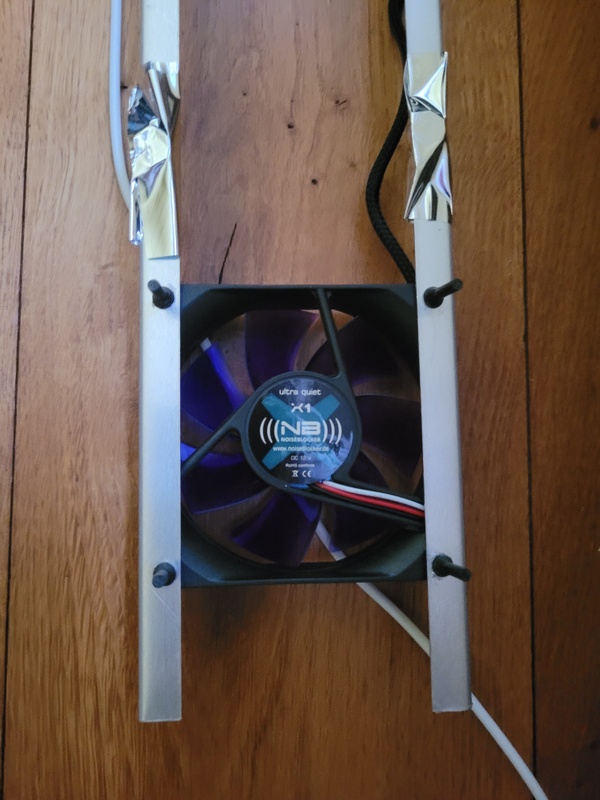

Ik ben nog erg aan het zoeken naar ventilator met een optimum tussen geluid en luchtverplaatsing, bovendien ben ik nog niet uit het drie of vier draads ventilator. De laatste heeft weer een ingewikkeldere regelaar nodig.
Ik gebruik nu drie draads ventilatoren met een PWM regelaar van een paar euro (en teen temperatuur relais) , dat gaat prima.
De huidige ventilatoren zijn Noiseblocker X1 80mm, deze zijn stil, maar ik ben niet heel erg onder de indruk van de luchtstroom, al kon ik het effect met de IR camera wel zien. Ik heb door mijn hele huis heen 60mm, 80mm en een paar 92mm ventilatoren nodig. Ik zat eerst aan Noctua te denken, dat dat wordt voor door het hele huis wel erg duur. Arctic lijkt een behoorlijk luchtstroom te bieden bij een aanvaardbaar geluid maar ik kan geen 60mm fens van dit merk vinden en zo te zien leveren ze alleen PWM ventilatoren, Dus geen eenvoudige regelaar
  • blb4
bert56 schreef op maandag 12 februari 2024 @ 09:22:
Een PWM regelaar is ook niet erg ingewikkeld hoor en geeft wel een mooiere regeling, vooral als je de ventilatoren erg langzaam wil laten draaien. Dat zal je echter met kleine ventilatoren niet zo heel snel nodig hebben omdat je toch een aardige luchtstroom wil. Maar stel je legt een onderkant van een radiator helemaal vol met ventilatoren dat kan je wel met een laag toerental en daardoor minder geluid opereren.

@blb4
Ik gebruik nu een PWM regelaar op een drie draads aansluiting (ik gebruik er maar twee, natuurlijk)
Gaat het bij 4 pins niet om borsteloze motoren?
Ik gebruik deze regelaar; https://www.tinytronics.n...ontroller-board-5v-35v-5a
Dat lijkt prima te gaan.
En deze thermostatische relais: https://www.tinytronics.n...odule-with-relay-xh-w1209
Het werkt dus zoals verwacht, maar ik had iets meer luchtverplaatsing verwacht. Ik denk er nu over om nog drie ventilatoren (zie foto bij vorige post) toe te voegen. Onder de tweede radiator in de hoek waar de banken voor staan kan ik iets grotere ventilatoren kwijt (120mm) Ik denk dat ik daarvoor overstap op Arctic

blb4 schreef op zondag 4 februari 2024 @ 23:02:
Ik heb sinds enige tijd een viertal convectoren (1 convectorput en 3 Jaga Strada's) uitgerust met Artic PWM ventilatoren (F14 PWM / P12 PWM). De aansturing heb ik zelf in elkaar gefröbeld op basis van een WEMOS D1 mini met ESP_Easy. Ik heb op elke unit 2 DS18B20 sensoren aangesloten voor aanvoer en retour temperatuur en een DHT22 voor de omgevingstemperatuur en relatieve vochtigheid. Dit om 't dauwpunt tijdens koelen (met m'n warmtepomp) in de gaten te kunnen houden. Ik gebruik via MQTT gegevens van de warmtepomp voor het aansturen (waterpomp loopt, verwarmings- of koelingsmodus). Ik heb de rules zo opgezet dat ik deze exact 't zelfde heb voor elke set terwijl ik wel verschillende snelheden kan aangeven. Ik heb een relais gebruikt om de ventilatoren volledig uit te schakelen.
Ik heb bij mij per convector 4 snelheden gedefinieerd:
Heat_Low, Heat_High, Cool_Low en Cool_high
De Low snelheden zijn voor overdag/bij aanwezigheid van een persoon in de desbetreffende ruimte, de High voor ‘s nachts/ als er niemand aanwezig is.
Heat_Low: hoogste snelheid die niet (of nauwelijks) hoorbaar;
Cool_Low: hoogste snelheid die nog acceptabel geluidsniveau geeft tijdens koelen (koelen is minder efficiënt, veel meer luchtverplaatsing nodig, je accepteert bij koelen meer geluid (komt denk ik omdat je gewend bent aan ventilatoren / airco’s in de zomer)
High: hoger snelheden voor maximale afgifte zonder dat ‘t in naastliggende ruimtes overlast geeft.
Mogelijk dat iemand er wat aan heeft.

Interessant. Maar zo te zien blazen jou ventilatoren omlaag. Is dat bewust i.v.m. koelen? Normaal stijgt warme lucht op en zou je dus tegen de natuurlijke convectie in blazen.
Elga | Valliant eco TEC plus VHR 30-34/5-5L | Kamstrup 602 |Nodo OTGW | Raspberry Pi 3B+/4B+|RFXcom rfxtrx433xl | UniFi netwerk | PVoutput 8.625 kWp
  • blb4
Copitano schreef op dinsdag 13 februari 2024 @ 10:33:
Goed gezien! Ik heb de convector op de foto's idd van de zomer aangesloten en dat was idd toen in koelbedrijf. Voor 't stookseizoen heb ik ze omgedraaid.
  • Copitano
  • Registratie: Februari 2018
  • Laatst online: 30-09 12:36
Copitano
Hoorn NH
blb4 schreef op woensdag 14 februari 2024 @ 00:43:
Hoe doe je de aansturing. Is de ESP Easy aangesloten op Domoticz of heb je een app op je telefoon om de boel (snelheid, uitzetten etc.) te regelen of fuctioneert het volledig autonoom?
  • blb4
Copitano schreef op woensdag 14 februari 2024 @ 01:17:
Ik hoef er zelf niets (meer) aan te doen, belangrijkste aansturing is via MQTT op basis van de status van de warmtepomp: operating mode (verwarmen of koelen) en waterpomp aan of uit.
Ik zie in eigenlijk geen enkele foto een voorziening om te voorkomen dat er rotzooi in je ventilator komt. Volgens mij kan er veel troep in komen, wat de levensduur natuurlijk niet vergroot[Afbeelding]
Ik heb het opgehangen dmv draadeind door de radiator heen, klein plaatje ijzer boven en onder en met een moertje vastgedraaid
