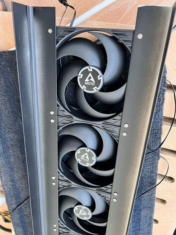

Hebben jullie tips om ventilatoren te plaatsen onder een enkelplaats radiator (type 11)? Zelf zat ik te denken aan 2 L-profielen met radiatoren ertussen op pootjes. Ik zie niet hoe je dit netjes aan de radiator zelf zou kunnen ophangen zoals je bij een dubbelplaats radiator kan doen.

  • gosse adema
  • Laatst online: 11:45
Afbeeldingslocatie: https://tweakers.net/i/1AjNi6Yip3bMhS6VA7jo1N8yA_s=/800x/filters:strip_icc():strip_exif()/f/image/GEjfGUcDY7qjQ2v4WSDdtEa5.jpg?f=fotoalbum_large
De eerste stappen gezet om twee Jaga radiatoren te voorzien van Arctic P14 fans. Aansturing voorlopig met een Arduino en DS18B20 sensoren. Meet hierbij de aanvoer- en retour-temperatuur en bepaal zo de gewenste snelheid.
Volgens de specificaties moeten de fans uit gaan bij een PWM van 0. In de praktijk werkt dit helaas minder goed. Is het hier iemand gelukt om de fans stil te krijgen met behulp van de PWM, of kan dit alleen met een relais?

Mijn Zelfbouw Jaga dbe blaast koude lucht. 4 Arctic f14 fans gemonteerd op de lamellen onderin de convector radiator. Als ze aanslaan blijven ze koude lucht blazen, ook als de lamellen inmiddels heet zijn geworden. Wat doe ik verkeerd ? Fans met etiket naar boven op de lamellen gemonteerd. Ook als ik de fans op 5cm hoogte van de lamellen monteer, blijven ze koud blazen. Wie weet raad?
  • mno
  • Laatst online: 19:48
mno
De arctic P14 blaast lucht naar de kant waar géén sticker zit. Ik neem aan dat dat voor de F14 ook zo is. Als je goed op de zijkant kijkt dan zie je een pijltje met de richting van de airflow staan. Ik denk dus dat je ze moet omdraaien, zwarte kant naar boven.
[ Voor 13% gewijzigd door mno op 16-11-2022 18:07 ]
Gewoon rösti
  • RoccoVuk
  • Registratie: November 2022
  • Laatst online: 15-03-2023
@mno: Thx voor de reply. Ik ga ze zo omdraaien en testen. Is er nog een optimale afstand tussen de lamellen en de te monteren Arctic fans?
  • mno
mno
Zo dichtbij mogelijk zou ik zeggen, zonder dat ze contact maken (vanwege trillingen/geluid).

Ik heb het boardje van Bas aangesloten, voorlopig met 2 fans (van 15) om eens te testen. Ziet er out of de box top uit!
Vragen tot nu toe:
- Ik heb de ambient sensor in de convectorput hangen (koude kant). Aangezien dit onder een pui is valt daar natuurlijk kou naar binnen en geeft de sensor als de convector (een tijd) uit is een vrij lage waarde. Als de convector aan is warmt de koude kant van de put ook op en geeft hij een te hoge waarde. Hebben jullie al gespeeld om die waarde te 'overriden' met een andere temperatuur in home assistant? (bijv. de gemeten temperatuur door de thermostaat)
- Wat is de relevantie van de 'room temperature target' op de regeling?

Ik heb het bordje van Bas ook aangesloten en ziet er ook goed uit tot nog toe.
Ik heb alleen 1 probleempje. Ik gebruik domoticz als huisautomatisering en met de 'MQTT Auto Discovery Client Gateway" plugin kan ik bijna alles uitlezen behalve de fanspeed en ambientcontrol-temp. Nu blijken dit device type: numbers te zijn en die ondersteund deze plugin (nog} niet.
Hoe zou ik dit kunnen oplossen want de faxspeed wil ik graag kunnen bekijken/loggen?

Die zie ik ook niet. Alleen bij manual mode, maar bij automatisch zie ik niet wat de fans nu doen
  • Bazz0847
  • Laatst online: 24-10 23:26
Mooi dat het goed werkt :) Kwestie van tijd tot Domoticz alle typen sensoren ook geimplemteerd heeft. Firmware ook bijgewerkt al? Ging dat soepel? Dat kan met de nieuwste versie ook OTA, en je kunt je config exporteren/importeren.
Als het goed is kun je de fan speed zien via MQTT, ook in automatische modus. Deze wordt continue bijgewerkt.
De room temperature target doet alleen iets als de room temperature control enabled is. Dan gebruikt hij de fan snelheid om de ruimtetemperatuur te regelen. Die functie werkt alleen goed als er geen thermostaat hangt in die betreffende ruimte.
