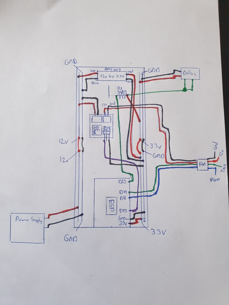

Aangezien je al een ESP 32 gebruikt kun je een extra pin gebruiken om de fan echt uit te zetten (als een schakelaar tussen negatief van fan naar voeding) Bijvoorbeeld een npn transistor voor ongeveer max 3 ventilatoren of een npn mosfet voor zoveel je wilt.
  • Mirabis
  • Registratie: Juli 2013
IwanvA schreef op zondag 12 juli 2020 @ 04:42:
Klinkt logisch maar heb geen kaas gegeten van al de elektronica.... Heb je misschien een schema voor mij xD?
1x Venus-E v153 +LilyGo HA, CT003 V117 | 5040Wp ZO + 4200Wp NW | Zonneplan, 3x25A, Easee Charge Lite | EV 98kWh
  • IwanvA
  • Registratie: Oktober 2019
  • Laatst online: 10-11-2025
Afbeeldingslocatie: https://tweakers.net/i/bmXD15ZIvX5ZXdGlRzZ47sYGl90=/full-fit-in/4920x3264/filters:max_bytes(3145728):no_upscale():strip_icc():fill(white):strip_exif()/f/image/7AOymx4px0leSQrywr1Th0mC.jpg?f=user_large
Dit is een schema voor een 2 pin ventilator. 5v die boven staat mag ook gewoon 12v zijn. Als je de fan gewoon aansluit zoals je had gedaan en de de schakeling in de gnd er ook tussen zet kun je deze ook helemaal uit zetten.

@Mirabis Hier een aansluitschema voor de fans die je hebt gekocht. 4-PIN PWM, correct?
Afbeeldingslocatie: https://tweakers.net/camo/07738832385b791da1e95073889af6b45f36fb45/?url=https%3A%2F%2Fimgur.com%2F5m68O9Al.png
Zie ook deze post.
Mosfet op pcb: https://nl.aliexpress.com/item/2031809024.html
Update: die pin op VCC is niet nodig.
[ Voor 12% gewijzigd door Kaspers op 29-12-2021 16:41 ]

Heb nu de Mosfet in gebruik maar mijn setup werkt nog niet helemaal.... de fans gaan aan zonder dat ik iets op SIGN stuur...
Het idee is GPIO5 aan te sluiten op SIGN van Mosfet, en wanneer HIGH dan de fans aan laten gaan....PWM aansturing gaat via de al bestaande code.

Wanneer ik de ESP power via usb lijkt het te werken maar met de 3.3v converter etc niet - waarom weet ik nog niet.

@Mirabis, kun je een foto delen van je setup?
Voed je de gate met de 3.3V vanaf de ESP? En heb je 12V op de source van de MOSFET staan?

Afbeeldingslocatie: https://tweakers.net/i/h6UeAclcsZUcQ-6qwJ4eb2o8UyM=/800x/filters:strip_icc():strip_exif()/f/image/KJy9fxv9Q4kCx0ki8xUERwrA.jpg?f=fotoalbum_large
Ik had een poging gewaagd in MS Visio maar kon de juiste icoontjes niet vinden dus maar even op deze manier gedaan. Werkt dat ? Dallas zijn de twee DSB1820.
  1. Het breadboard is niet echt breed genoeg voor een ESP32 dus ik voed de ESP met 3.3V vanuit de Step down converter
  2. Ik heb geprobeerd VCC van de Mosfet ook te voeden met 3.3v uit de step down converter
  3. Ik heb geprobeerd ESP32 te voorzien van 5V via usb en de 3.3v als OUT gebruikt naar board voor dingen die 3.3v vereisen. Werkt ook niet, alhoewel er wel meer lampjes gingen branden
  4. Aantal keer de step down converters vervangen om te kijken of daar aan lag + multimeter check
  5. ESPHome code en aansluitingen tussen D5/D15 gewisseld, maar zelfde
[ Voor 27% gewijzigd door Mirabis op 23-07-2020 11:09 ]

@Mirabis Voor wat betreft de MOSFET; zou je de voeding eens kunnen zetten op Vin en GND, en de Fans op V+ en V-?

  1. Voeding 12V/GND aangesloten op MOSFET, MOSFET op Fans (12V/GND) - verder niks. FAN blijft uit
  2. Voeding 12V/GND aangesloten op MOSFET, MOSFET op Fans (12V/GND) + enkel GND Breadboard = Fans gaan aan
  3. Voeding 12V/GND aangesloten op MOSFET, MOSFET op Fans (12V/GND) + enkel SIG Breadboard = Fans uit en lampje op MOSFET aan
  4. Voeding 12V/GND aangesloten op MOSFET, MOSFET op Fans (12V/GND) + SIG + GND Breadboard = Fans aan en lampje uit
In bovenstaande scenario's was de step down niet aangesloten en de ESP32 uit.

@Mirabis, zeker weten dat je de juiste terminals gebruikt voor de 12V voeding? Het maakt namelijk uit of je de voeding op de Vin/GND of op de V+/V- hebt zitten op het pcb van de mosfet. Heb je een foto?
Dit zou moeten werken:
Ik heb het exact zo aangesloten en meerdere mosfets geprobeerd. Tevens heb ik ook geprobeerd de Mosfet VCC aan te sluiten op 3.3v maar geen verschil. Foto:

@Mirabis, heb je trouwens wel 3.3V op de VCC staan op de mosfet? Die zag ik net niet ingetekend in je diagram en is volgens mij wel noodzakelijk.
Update 29/12/21: die 3.3V op VCC is niet nodig. Zojuist getest.
Hmm, je bent er bijna denk ik. En wat als je 3.3 op zowel SIG als VCC zet?
Klopt ik heb het hierboven niet op de tekening. Op de foto van jouw post zit het er wel bij maar op de youtube filmpjes van de mosfet werd die vrijwel nooit aangesloten dus heb ik het niet getekend. Wanneer ik het wel aansluit is er geen verschil in werking helaas.

Lampje op de MOSFET gaat dan wel aan in tegenstelling tot SIG vanuit ESP32 + de lampen fans draaien (maar dat doen ze ook zonder 3.3V op SIG). Foto: Afbeeldingslocatie: https://tweakers.net/i/XdDd8lRbBlenUfaOLGnUaWo3XL4=/800x/filters:strip_icc():strip_exif()/f/image/fO19jDEqbZjtqvSEpHYbseCC.jpg?f=fotoalbum_large
De ESP32's zelf hebben het ook moeilijk (zowel de nieuwe als oude) en willen niet verbinden met mijn WiFI Netwerken.... toch best veel gedoe zo : (

Dat klinkt op zich goed. Begrijp ik goed dat je nu middels een PWM signaal uit de ESP32 het toerental niet geregeld krijgt?
Dit klinkt minder goed. Kun je de ESP eens voeden met een micro usb kabel (en die aan een 230v naar USB adapter)? En vervolgens de AMS1117 er even tussenuit.

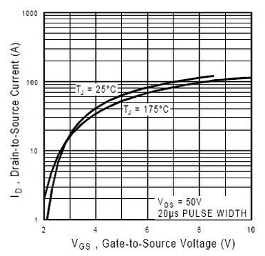

Is het probleem hier niet simpelweg dat die IRF520 bijna niks kan aansturen op 3,3V? In het ESP-topic hebben we daar eens een discussie over gehad: Gizz in "Het grote ESP topic" Wellicht is de startstroom van de fan(s) al teveel en gebeurt er daarom niks.
De discussie startte toen ook met iemand die op 3,3V fans wilde aansturen en daar kwamen de fans ook niet in beweging: vwtune in "Het grote ESP topic"

@Kaspers Wellicht dat ik het verkeerd zie dan, maar het getekende schema van @Mirabis zie ik een IRF520 mosfet die door een 3,3V signaal van de ESP32 wordt geopend dan wel gesloten. Het vermogen dat vervolgens door de mosfet loopt is het vermogen dat de fans vragen.
Kijkende naar de grafiek in de datasheet van de IRF520 zie je dat het ding eigenlijk helemaal niet bedoelt is om aangestuurd te worden met 3,3V:
Afbeeldingslocatie: https://tweakers.net/i/sU2r83iWgbtmdzQLs00cw8rNJko=/full-fit-in/4920x3264/filters:max_bytes(3145728):no_upscale():strip_icc():fill(white):strip_exif()/f/image/WK6lgxllHuU3CqP8k72Pgqgf.jpg?f=user_large
Bij ongeveer 4,25V zou er 1A door de mosfet kunnen lopen. De fabrikant geeft niet eens een waarde op voor 3,3V maar je kunt een beetje inschatten dat als je die lijn (die vrij recht naar beneden dondert..) doortrekt naar 3,3V er vrijwel niks over is. Het is vrij brutaal dat deze bordjes met IRF520 massaal worden aangeprezen als 3,3V-friendly, want daar zijn ze helemaal niet geschikt voor.
Iets als een IRF540 zou veel geschikter zijn:
Afbeeldingslocatie: https://tweakers.net/i/8dkgYa89diuBg4D9D1T9oefq4S4=/full-fit-in/4920x3264/filters:max_bytes(3145728):no_upscale():strip_icc():fill(white):strip_exif()/f/image/d5P2msDlBlWRRyJdngmFO0B4.jpg?f=user_large
Die doet bij 3,3V zo'n 20A, perfect voor die paar ampere die een aantal 120mm / 140mm fans vragen.
Als @Mirabis een LEDje op dat mosfetbordje aansluit zal de LED gaan branden. Maar een aantal fans van 0,1A per stuk? Dat gaat die IRF520 boven z'n pet op 3,3V, dan zal er echt 4+V op signal gezet moeten worden. Het is exact de situatie zoals die speelde in het eerder door mij gelinkte topic: vwtune in "Het grote ESP topic"
Dat je een fan met een 3,3V PWM-signaal uit een ESP32 aan kan sturen weet ik, die constructie heb ik zelf ook :) Maar het pijnpunt ligt hier bij de IRF520 in combinatie met 3,3V.

@Gizz, ik kan je, met de onderbouwing die je hierboven geeft, alleen maar gelijk geven dat dat inderdaad opmerkelijk, dan wel mogelijk de reden kan zijn waarom @Mirabis het niet werkend krijgt.
Ik heb zelf 2 circuits met beide een 10-tal fans probleemloos draaiende met genoemde MOSFETs. Ik heb nog even mijn bestelhistorie van de bekende Chinese leverancier er op nageslagen om welke mosfet het gaat. En dat blijkt toch om een IRF520 te gaan. En ik stuur ze aan met een GPIO van een ESP32.
Ik lees ook hier eenzelfde advies als wat jij al aan geeft:
Let op: Een spanning van 5V op de signaalpin zorgt voor een lagere (drain-source) weerstand t.o.v. 3.3V. Bij 3.3V raden we aan om een extra transistorschakeling of level converter te gebruiken om de signaalpin toch van 5V te voorzien.

heb op basis van de hardware combinaties die hier genoemd worden een schema gemaakt voor temp aangestuurd fans met een esp32.
Afbeeldingslocatie: https://tweakers.net/i/ct3lgGLzZ_19ZeTy6pPOGiMzU94=/800x/filters:strip_exif()/f/image/J4w5Q1VsVL19TxaNt94B2B4s.png?f=fotoalbum_large
schema
Probeer dit nu om te zetten naar een PCB heb alleen nog wat problemen de mosfet die niet de de juiste pins heeft for pcb. Het gaat om de kant en klare mosfet pcb die je op aliexpress kan bestellen die zou dan door middel van througholes op het PCB gesoldeerd moeten worden.

  - platform: pulse_counter
    pin: 22
    name: "DBE kantoor Fan Speed"
    unit_of_measurement: 'RPM'
    filters:
      - multiply: 0.5
output:
  - platform: ledc
    pin: 21
    frequency: 25000
switch:
  - platform: restart
    name: "DBE Kantoor Restart"
mqtt:
 port: 1883
 broker: 192.168.0.*
 username: "*****"
 password: "*********"
 client_id: dbekantoor
  • MrBarBarian

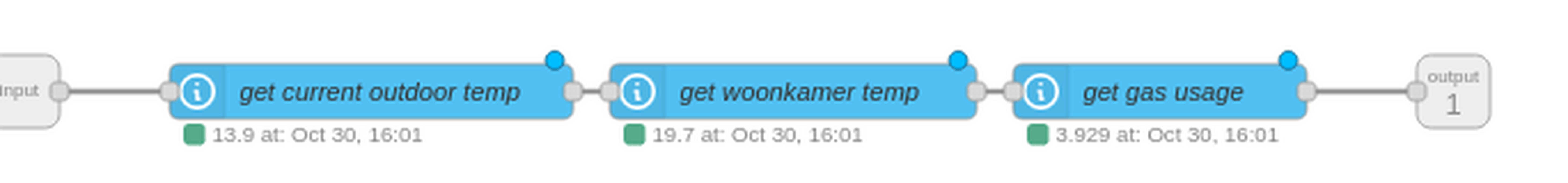

Na geruime tijd inmiddels twee convectoren te hebben voorzien van fans, leek het me een goed ideen om eens, proefondervindelijk, uit te vinden, wat de optimale snelheid van de fans is om de woonkamer op te warmen. En met optimaal doel ik op 'het snelst mogelijk', is dus even afgezien van het lawaai wat ze eventueel procuderen. Ik heb ze nu altijd op 100% draaien voordat we de woonkamer betreden, maar ik kan me voorstellen dat er dan juist te 'snel' lucht door de convectoren wordt gezogen, en de lucht niet de kans krijgt om goed op te warmen, zoals @TommyGun|IA eerder ook aangaf:
TommyGun|IA schreef op vrijdag 14 augustus 2020 @ 13:38:
Als lucht heel hard langs de radiator blaast heeft deze geen kans om op te warmen. Een convector is een ander verhaal, daarvan is het contactoppervlak veel groter en mag de lucht harder stromen.
Dat berust natuurlijk op gevoel, dus ik heb het e.e.a. in elkaar gezet om de komende weken wat data te gaan loggen.
Ik heb een python REST API geschreven, met als payload:
"date":20201030,
"start_temp_c":19.7,
"minutes_to_21":0,
"gas_usage_m3":0,
"outdoor_temp_c":13.9,
"dbe_mode":"bla"
Een aanroep schrijft vervolgens deze payload weg naar een database (mariadb):
Afbeeldingslocatie: https://tweakers.net/i/6Sc4s8GJnSz0Tr2uJtnCAadcSCE=/full-fit-in/4000x4000/filters:no_upscale():fill(white):strip_exif()/f/image/5Egsiifh2xxpsLHe9cUvmJAr.png?f=user_large
(dit is fake data)
docker container is hier te vinden: https://hub.docker.com/r/kaspers/dbelogger/tags

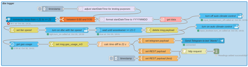

Middels deze flow schrijf ik iedere ochtend, nadat de ruimte is opgewarmd tot 21 graden, bovengenoemde payload weg:
Afbeeldingslocatie: https://tweakers.net/i/vOvxf7FVKJvXxH--tLT9AuGY48o=/800x/filters:strip_exif()/f/image/5PWyJVLp3nPUvLtQzOOZIJPu.png?f=fotoalbum_large
achter 'get data' zit:
Afbeeldingslocatie: https://tweakers.net/i/a1yLwjaP78k48KrpniMbxZvB3AM=/full-fit-in/4000x4000/filters:no_upscale():fill(white):strip_exif()/f/image/ZaTaa3ZnjWwJaZIv85wIHh0T.png?f=user_large
De timer begint te lopen wanneer de convector start met opwarmen. Vervolgens wordt de huidige gasstand, buitentemperatuur en woonkamertemperatuur opgehaald, en bij het bereiken van 21 graden wordt de tijd berekend die het heeft geduurd om op te warmen, alsmede uitgerekend hoeveel gas er is verbruikt. Vervolgens wordt de API aangeroepen en worden de waarden weggeschreven.
Op termijn moet ik dus op basis van de vergaarde data een beeld kunnen krijgen wat de optimale snelheid van de fans is om de ruimte zo snel mogelijk op te warmen Uiteraard nog wel rekening te houden met de buitentemperatuur, die zal de komende tijd wat gaan dalen.
Iemand nog aanvullingen welke data eventueel nog meer interessant is?

  • Seafarer
  • Laatst online: 17:16
Kaspers schreef op vrijdag 30 oktober 2020 @ 19:40:
"date":20201030,
"minutes_to_21":0,
"gas_usage_m3":0,
"dbe_mode":"bla"
(dit is fake data)

Meerdere keren heb ik op dit forum gelezen dat lucht tijd nodig heeft om op te warmen. En zodoende zal er een ideale snelheid ontstaan voor de snelheid van een ventilator. Dit is gevoelsmatig correct, maar feitelijk niet juist.
Hoe meer lucht er langs komt hoe groter het temperatuur verschil tussen de lucht en de lamellen en dan is de warmte uitwisseling groter. Ook speelt mee dat hoe turbulenter de stroming langs de lamellen is hoe beter in tegenstelling tot een laminaire stroming.
Een overdreven voorbeeld: stel er gaat 1 m3 lucht langs de radiator en die gaat van 20 naar 30 graden. Voelt lekker warm.
Of 20 m3 die van 20 naar 21 graden gaat. De lucht lijkt niet eens opgewarmd. Toch is er in de laatste situatie 2x zoveel warmte in de lucht gekomen en uit de radiator onttrokken.
Het kan wel minder warm aanvoelen als je veel luchtcirculatie in huis hebt.
  • Kaspers
  • Laatst online: 26-09 15:22
Dank @Copitano en @IwanvA. Ik ga eerst maar eens flink loggen, en, zoals voorgesteld, mogelijk ook nog de windsnelheid toevoegen aan de API. Zal hier over een paar weken de eerste resultaten laten zien.

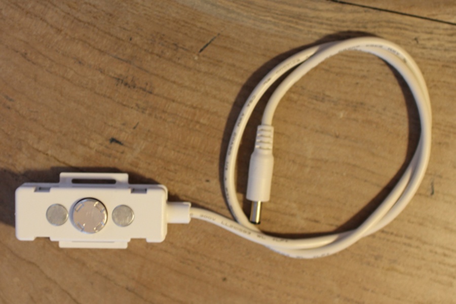

  • TommyGun|IA
Ik heb de magneten vervangen door deze krachtige jongens met verzonken gaten.
Ik heb deze
https://nl.aliexpress.com/item/32694955346.html
Zoek in Ali Express op "Countersunk Magnets"
