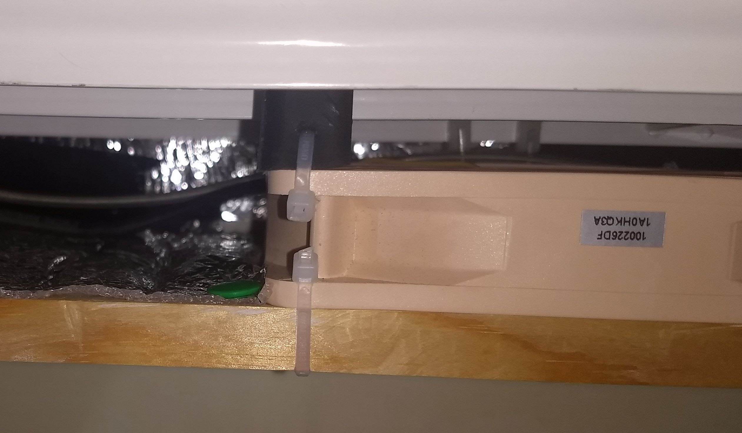

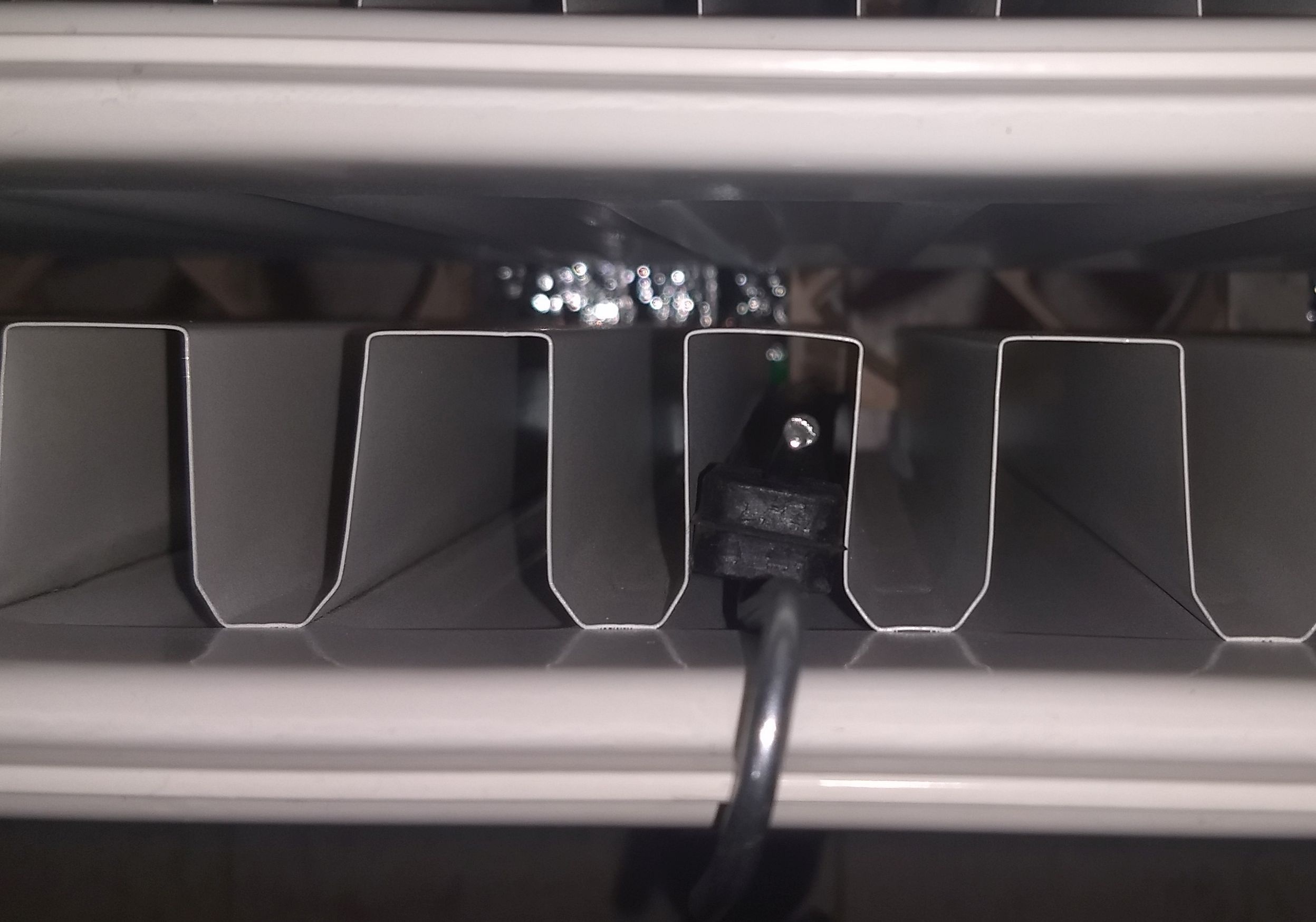

Na uitgebreid dit topic te hebben gelezen (dank allen voor de voorbeelden en tips!) ben ik zelf aan de slag gegaan om mijn twee convectorputten te boosten. Met als resultaat een voelbaar warmer huis en lager energieverbruik. Ik heb de maximale temperatuur van mijn Intergas HR-ketel op 60 graden gezet en dat kan mogelijk nog lager, maar dat ga ik proberen als het weer flink koud wordt.
Deze onderdelen heb ik per convectorput (150cm) gebruikt:Foto's:

De PWM-controller is uiteindelijk goed in stellen, tenminste, als je de handleiding eenmaal ontcijferd heb. Tip: 1x kort drukken op de setknop is basissnelheid omhoog, 2x kort drukken achter elkaar is basissnelheid omlaag. Door lang te drukken kom je in het instelmenu, waarbij je aan het aantal LEDjes kan zien wat achtereenvolgens de ondergrens (menu-optie 1) en de bovengrens (menu-optie 2) van de temperatuurcurve is. Tussen menu-opties schakel je weer door lang te drukken en de instellingen verander je weer met 1x kort drukken of 2x kort achter elkaar drukken. Opslaan doet je door gewoon even te wachten.
Ik heb de sensoren voor de temperatuur-controller en PWM-controller aan de retourleiding gekoppeld. De temperatuurcurve heb ik van 35 naar 60 graden ingesteld. De ondergrens heb ik zo ingesteld dat de fans nog net draaien.

Zover obv de foto's netjes!
Een aantal vraagjes:
  • Hoe is de constructie vd fans gedaan? Niet te zien op de foto's althans ik herken het niet.
  • Hoeveel stroom trekt alles bij elkaar? En doe je dat via dat ene PWM controllertje?
  • Meet eens met een app op iOS of Android hoeveel dB er ontstaat max? Als je het bijv op ene hele rustige zo-ochtend (?) , wat is dan het aantal dB's alles alles uit is, als aftelpunt. De app van Melon Soft heeft 90 dB als max en kan ook onder de 20 dB nog nuttig meten is mijn ervaring op een Android Samsung TAB A 10.
[ Voor 4% gewijzigd door route99 op 12-01-2019 16:01 ]
  • mrkb_
  • Laatst online: 05-10 05:04
@route99 dank! Kort antwoord op je vragen:
  • De fans staan met de rubberen trildempers direct op de convector
  • De PWM-controller is tot 2A gespecced, de fans trekken max 110mA per stuk dus ik heb de voeding daarop gedimensioneerd. Hoeveel stroom het verbruikt zou ik even moeten meten met de multimeter.
  • Het geluid komt niet boven het geruis van de leidingen uit (ik heb de convector behoorlijk geknepen om een delta T van 15 graden te halen). Mijn vriendin klaagt in ieder geval niet.

  • hjs
hjs
Kwam toevallig vorige week hier op de vraag en aanbod 4 Noctua's 120mm tegen voor weinig.
Vandaag de 3 Scythe Slip Stream Slim vervangen door de Noctua's.
Heb ze op twee balkjes vast gemaakt en het geheel hangt aan 4 rubbers onder de radiator.
Hopelijk iets meer airflow en nog stiller.
YouTube: 4x Noctua's

Afgelopen dagen wat eerste testjes gedaan met een home-made klein stuurprintje voor de DBE functie op mijn Jaga's. De besturing zijn geïnspireerd op de besturing van Jaga zelf. Heb het nu op 6 convectoren gebouwd.
De fans zelf zitten op een rechthoekig frame van alu-hoeklijn, in van die fan mount rubbers. Deze frames liggen op een stukje rubber direct op de convectors.
Hardware van de besturing:
- 2x DS18B20 sensoren: Ta en ruimte temperatuur.
- PWM uitgang voor fans.
- Voedingswitch voor de fans.
- wat instel mogelijkheden: potmeter, encoder en een jumper.
- PIC18 microcontroller
- los bedieningsprintje met 3x rood/blauw led en drukknop.
Kort een lijstje met wat dingen die ik er op gebouwd:
- automatisch omschakelen verwarmen-standby-koelen.
- een uit stand.
- bij Ta > 27c : fans aan toerental instelbaar met potmetertje.
- voor verwarmen moet ruimte temp. onder de 25c liggen.
- als Ta daalt onder 26c of Truimte stijgt boven 25c: fans uit.
- als er 4 uur niet verwarmd is, wordt de nachtverlaging detectie actief. Zodra de verwarmingsmodus weer actief wordt gaan de fans in de Boost stand ('s ochtendsvroeg).
- In de Boost-stand draaien de fans wat sneller (dat is instelbaar). Boost stand duurt maximaal 30, 60 of 90 minuten.
- Boost stand kan ook handmatig worden ingeschakeld. Timer van 30 minuten.
- ik maak onderscheid tussen convectors met en zonder thermostaatknop: met knop: vast Boost toerental. Zonder thermostaat knop: naarmate de kamer temperatuur bij de 21c komt gaan de fans geleidelijk aan langzamer draaien. Met/zonder thermostaarknop is instelbaar met een Jumper.
- als Ta 3 graden onder de kamer temperatuur ligt wordt de Koelmodus actief. Hierin kan gekozen worden uit 3 presets. De gekozen stand wordt onthouden voor een volgende keer.
- als Ta weer te dicht in de buurt komt van de kamer temperatuur dan gaan de fans weer op standby.
- 3 rood/blauw Leds voor mode indicatie.
- Voor de WAF is er een functie waarbij de Leds standaard uit staan. :-)
Ik ben benieuwd hoe in de zomer de omschakeling naar de koelstand zal gaan. Voorlopig even aankijken of het zo allemaal naar behoren werkt.

Aangemoedigd door alle mooie ideeën hier en mijn eigen interesse voor energie in de breedste zin van het woord hierbij mijn experimenten m.b.t. tot Jaga radiatoren.
40 jaar geleden is ons CV systeem traditioneel aangelegd vlgs. de toen geldende normen.
Wijzigingen die ik tot nu toe heb aangebracht zijn:
HR ketel geinstalleerd.
In Kamer en Serre JAGA radiatoren geinstalleerd.
Regeling volledig op buitentemperatuur.
Alle radiatoren behalve badkamer regeling door radiator thermostaten
In eerste instantie zijn we overgestapt op regeling op buiten temparatuur omdat we in de kamer bijstoken met een 5 kW Morso 1442 houtkachel.
Maatregelen die we hebben genomen om de warmte beheersing in de kamer + serre te verbeteren c.q. optimaliseren.
Om de plaatselijke warmte van de houtkachel beter te verdelen een "stove fan"gekocht. Een ideale fan die gaat draaien als houtkachel warmte geeft en zo de warme lucht bijna geluidloos door de kamer blaast.
Als kopie van JAGA DBE twee ARTIC F8 TC fans in een houder boven de Jaga warmtewisselaar gemonteerd.
Deze fans geintergreerd in mijn domotica systeem. Als extra is hiervoor een temperatuurvoeler op de radiator aanvoer gezet.
De domotica zorgt ervoor de de fans alleen draaien tussen 07:00 en 10:00 en 16:00 en 23:00 en als de aanvoer temperatuur hoger is als 30 graden. D.m.v. een overruling switch in de Domotica kunnen de fans handmatig ingeschakeled worden.
De PWM voeler van de fans zit tusen de lamellen van de radiator en regelt tussen 32 en 38 graden het toerental tussen 500 en 2000 tpm.
Waarom deze manier van regelen.
De warmte vraag van de ruimte bepaald hoe ver de radiator afsluiter open staat en dus de watertemperatuur in de radiator. De max watertemperatuur wordt bepaald door de buitentemperatuur. Bij een buitentemp van 10 graden is de watertemperatuur 35 graden, bij -5 wordt de watertemperatuur 50 graden.
Loopt de ruimtetemperatuur te hoog op door bijv de houtkachel zal de radiatorafsluiter dicht gaan en de zullen de fans langzamer gaan draaien en beneden de 30 graden helemaal stoppen
De resultaten van de eerste twee fans zijn vooral in de serre goed te merken. De nachtverlaging is met een half uur verlengd.
Mijn korte termijn plan is om nog zes ARTIC's bij te kopen zodat zowel de kamer- als de serre radiator ieder 4 fans te installeren. Hiervoor komt op de kamerradiator ook een aanvoer temp voeler.
In de Domotica wil ik de ruimte temperatuur ook nog een functie geven in het in-/uitschakelen van de fans.

Zo in één keer verteld lijkt het ook veel, maar opgesplitst in delen valt het best mee.
Het DBE deel kun je in twee delen splitsen: de toerenregeling en het aan- uit schakelen .
De toerenregeling is onderdeel van de fan. Deze heeft een aparte voeler die tussen de lamellen van de Jaga zit.
Afhankelijk van de temperatuur ( 32 - 38 °C ) varieert het toerental van 500 - 2000 rpm.
Ik wil deze winter bekijken hoe deze regeling voldoet. Als het regelgebied niet goed aansluit bij mijn wensen ga ik fans vervangen door eenvoudige Artic's en hang er een eigen PWM regeling voor.
De aan-uit regeling wordt door de domotica verzorgt. De voeler voor de aanvoertemp heb ik zelf gemaakt.
De 12V voeding van de fans zit in een Kaku schakelaar van Action die door de domotica geschakeld wordt op tijd en op aanvoertemperatuur.
De domotica valt buiten het bestek van dit forum maar is wel gemakkelijk voor de besturing.
[ Voor 12% gewijzigd door johan1950 op 21-01-2019 17:22 ]

hjs schreef op dinsdag 15 januari 2019 @ 14:32:
Mag ik vragen hoe je dit onder je radiator hebt hangen met welke hardware, ik ben van plan om ook zoeits te maken wat die setup alleen ben er nog niet over uit hoe ik het wil ophangen.
<GoTHC>Daniel#23781 | Mijn PC
  • hjs
hjs
Daniel. schreef op dinsdag 22 januari 2019 @ 17:32:
Rubber spanners met aan beide kanten een haak.
Aan een kant opmaat afgeknipt, gaatje door geprikt en met ty-rip vast gemaakt aan de oog van de fan.
Andere kant hangt met haak aan de radiator.
Zoiets als dit, ik had ze bij een lokale muziekwinkel vandaan.
Afbeeldingslocatie: https://l-westfalia-eu.secure.footprint.net/medien/scaled_pix/1200/1200/000/000/000/000/062/844/43.jpg
[edit]
ff foto's gemaakt (klikbaar).
Afbeeldingslocatie: https://tweakers.net/ext/f/Wfyq6vqCFnVZVqsZBSVTNU4d/medium.jpg
Afbeeldingslocatie: https://tweakers.net/ext/f/QPIcciwR79XxWfYoaZHUKT67/medium.jpg
[ Voor 19% gewijzigd door hjs op 22-01-2019 18:33 ]

De opbouw en testfase van de brede 3 plaats radiator in de woonkamer.
  • 2.60 m lang
  • ca 20 cm diep
  • 5x Noctua Noctua-NF-A20-PWM
  • De fan-controller (is net binnen....!)
De houder is nu ook weer de spotgoedkope plastic bak voor gipsbeton blokken....
In de tussenliggende stukken voldoende (?) ventilatie gaten aangebracht, de opstaande randen geeft de constructie redelijke dimensie stabiliteit. De meerpuntsophanging moet de rest doen en anders zet ik er wat latjes op hun kant in, die heb ik nog liggen. De all-kunststof uitvoering heeft ook zijn voordelen tav elektische & geluids isolatie, gewicht en prijs (tov een vergelijkbare aluminium hoekprofielen system) .
Heb wat eerste metingen gedaan op een rpm niveau waarvan de inschatting is dat het nodig is. De meting geldt uiteraard voor het totaal, alle fans draaien op 1 fan controller:
  • Geluid minder dan 15 dB op 1 m afstand (meting vanaf het midden), amper boven de nul rpm meting.
  • Stroom: 105-110 mA !! (minder dan 25 mA per fan)
  • Op het allerlaagste PWM niveau (10%) trekt de totale opstelling slechts 80 mA!!! Max is ca 300 mA.
Rest nog:
  • Een aan/uit systeem voor de fans (van Banggood, en/of ik neem een Clixon. Die laat laat ik meteen het printje met de LEDs uitschakelen, die gebruikt toch anders permanent stroom... Heb nog geen auto uit kunnen vinden met lezen.
  • En tuurlijk: netjes afbouwen en ophangen..
Edit: ff mijn oude scopie uit ca 1980 aangeslingerd, lang niet gebruikt, maar doet het nog...
Signalen van ca 22kHz te meten op de PWM aansluiting. De PWM is goed te zien (geen andere plaatjes...) als je de instellling daarvan op het printplaatje aanpast (pot metertje). Had vergeten de 10x uit te schakelen op de meet probe... vandaar die opmerking op de foto.
De bovengenoemde stroommetingen zijn niet zo nauwkeurig omdat ze met een digitale multimeter gedaan zijn en moet ff checken of dat in die modus wel goed kan.
Iets meer werk: zet een shunt weerstand in het systeem en meet de spanning met de scoop er over. Als er geen RC filter gebruikt wordt (wat je vaak ziet om een normale meter te kunnen gebruiken), dan uit het scoop beeld naast de V over de R ook de duty cycle bepalen en daar mee de "echte" stroom uitrekenen.
Das wel een stuk nauwkeurig dan de digi-multi-meter. 8)7
kloppe
Afbeeldingslocatie: https://i.ibb.co/LRTrLTf/5-fans-1-Small.jpg
Afbeeldingslocatie: https://i.ibb.co/ZdqQsZh/20190127-225246-Small.jpg
