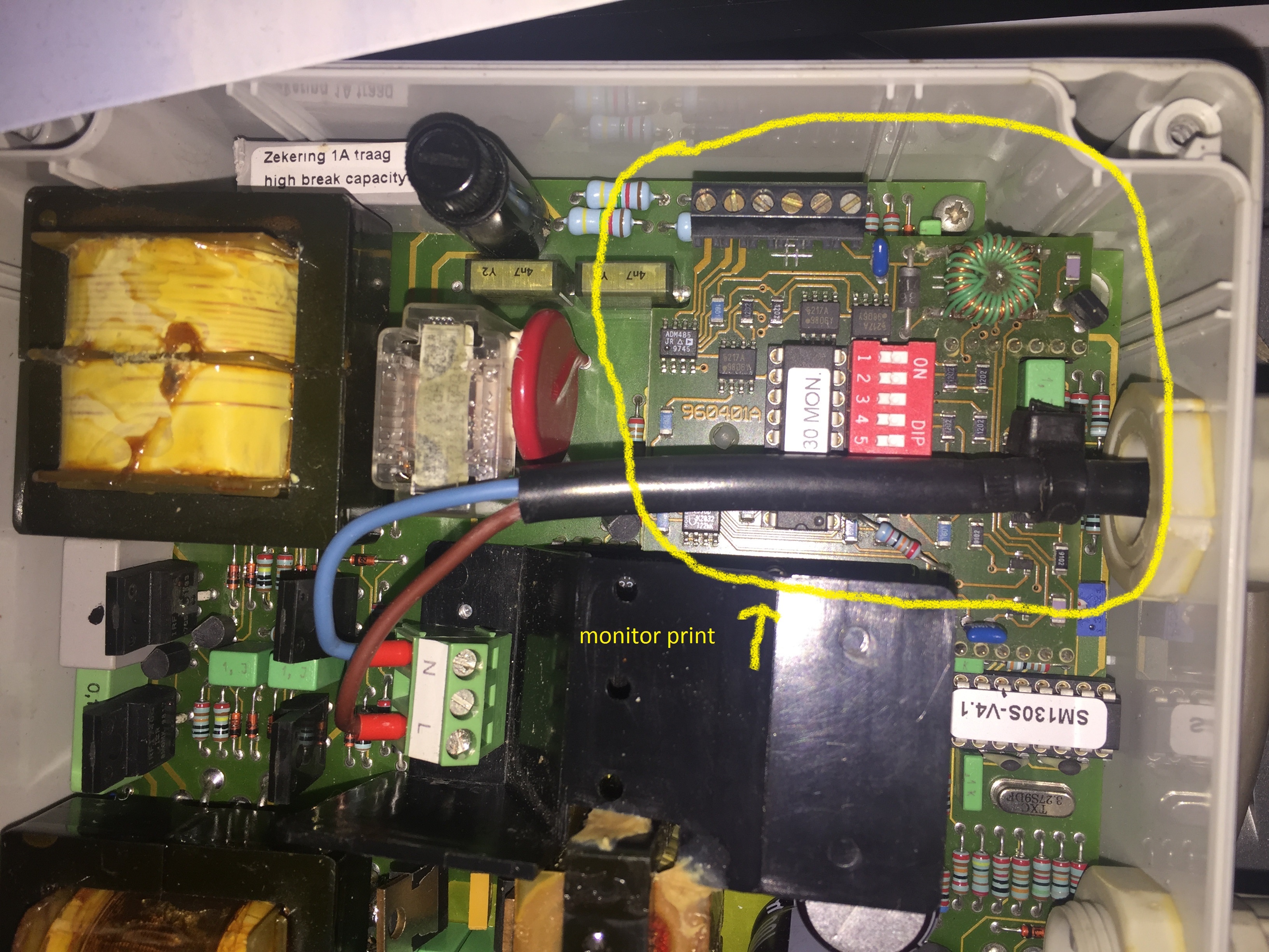

Ik heb een mastervolt sunmaster 130s en daar zit een print in of met de sunmaster te communiceren via rs485.
Het is al een oud ding en ik kan nergens op het net informatie vinden hoe de monitoring print aan te sluiten.
Mastervolt een email gesturud, en die gaven mij de digitale gebruikshandleiding van de sunmaster, maar daar staat alleen de optie vermeld en geen aansluitingen van de monitoring.
Sunmaster 130S
Weet iemand de aansluitingen van de SM130 mon ?
En dan moet ik natuurlijk nog software hebben om die sunmaster uit te lezen.
Heeft iemand toevallig deze software ?
[ Voor 13% gewijzigd door Sprokkie4 op 02-01-2016 11:34 ]
