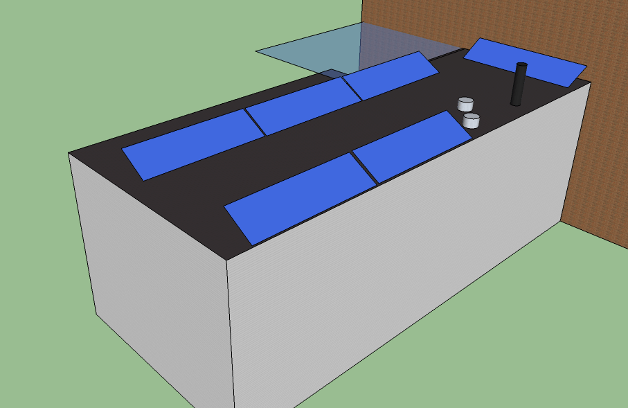

Ik ben er uit betreft de opstelling van de extra panelen. Er komen 7 panelen bij in dezelfde orientatie als de huidige 6 panelen. In de rij van 5 komen er 2 iets naar voren ivm schaduw op de lichtkoepel, maar ik vind het zo een goede opstelling.
Afbeeldingslocatie: http://www.wanonzin.nl/wp-content/uploads/2012/06/PV-installatie13panelen22-6-19u-800x519.jpg
Schaduwwerking is helemaal OK wat mij betreft:
Nu is het nog kiezen tussen 2 opties (prijzen zijn incl subsidie):
7x 250Wp met SB2000HF (komt naast mijn Sb1200) voor ± 2000 euro
of
7x 300Wp met SB3000T-21 (6 bestaande panelen op MMP 2 en SB1200 in de verkoop) voor ± 3000 euro
de 15% Rijkssubsidie moet ik helaas laten schieten, in de voorwaarden staat dat je geen subsidie krijgt als je op hetzelfde adres gebruik maakt van een andere rijks/gemeente/provincie subsidie. Ik kan de LES 2012-2014 subsidie krijgen en die is voor zonnepalen 0,80 euro per Wp tot een max van 1000 euro. LES is dus voordeliger dan de max 650 van het Rijk.
Petje72 schreef op vrijdag 22 juni 2012 @ 11:21:
Er kan nog wel iets meer op, misschien heb je dat niet nodig.
[ Voor 69% gewijzigd door Verwijderd op 22-06-2012 12:03 ]

Verwijderd schreef op vrijdag 22 juni 2012 @ 12:01:
Als ik 1750Wp bij mijn 1350Wp plaats dan wek ik mijn jaarverbruik op, dus meer is niet nodig. Met de 2100Wp versie lever ik dan ietsje extra terug per jaar :)

Je hebt wel rekening gehouden met het feit dat 300Wp panelen fysiek groter zijn dan de 250Wp panelen? Veranderd er dan niets aan de opstelling?

  • Petje72
  • Laatst online: 18:31
antonboonstra schreef op vrijdag 22 juni 2012 @ 12:19:
als ik kies voor die 300Wp's dan krijg ik die ook wel kwijt op mijn dak

  • Paul C
  • Laatst online: 08:26
@Petje:
Wat is de hoek waarop je de zonnepanelen nu hebt getekend?
Want wellicht is het handiger om die twee panelen toch iets naar achter te zetten, maar onder een lagere hoek, want als ik het goed zie, dan werpen die twee panelen die nu schaduw op het paneel links ervan. Een verticale schaduw is veel funester voor de opbrengst dan een horizontale schaduw (bij landscape opstelling).
  • Petje72
pcmadman schreef op vrijdag 22 juni 2012 @ 15:27:
@Petje:
Hoek is nu 30 graden, zoals nu ook de bestaande 6 panelen staan. De nieuwe 7 zet ik in den beginne ook gewoon op 30 graden en dan gewoon kijken hoe de schaduw valt. Ik kan nog een beetje schuiven met de panelen. Als het echt een probleem is/wordt kan ik alsnog de 7 nieuwe op 15 graden gooien.

Ik zit al een tijd mee te lezen in dit topic en wil binnenkort op mijn plat dak een aantal panelen gaan plaatsen. Het staat redelijk op het zuiden, maar is niet heel groot. Als ik de panelen 23 graden draai, staan ze recht op het zuiden, maar dan passen er niet heel veel stuks op. Niet gedraaid zou een verlies van een paar procenten opleveren.
Ik zit te denken aan 6 panelen van 195Wp van MDZ op twee stuks Steca 500. Alleen twijfel ik over de manier van aansluiten.
Het dak grenst aan een hoger deel (de woning van mijn bovenburen) en dat alles vormt een rij huizen. Vanaf een uur of 10 in de ochtend komt de zon aan de rand van het plat dak. Nou lijkt het mij verstandig om de panelen die het eerste zon krijgen samen op één inverter te zetten en de andere panelen op de andere inverter. Dit ivm. de mindere werking wanneer één van die panelen nog in de schaduw ligt. Klopt dat?
Helaas kan ik niet twee rijen van drie panelen maken, omdat er nog wat afvoerpijpen door het dak gaan (een daarvan juist gemaakt als doorvoer voor een PV-installatie). Eén paneel zou dus meer richitng ZW komen te staan.
Situatieschets in Sketchup, bekeken vanaf het zuiden. Panelen lijken bij de rand te liggen, maar de buurvrouw heeft net zo'n aanbouw. Die heb ik alleen niet getekend...
Afbeeldingslocatie: http://tweakers.net/ext/f/LZlk4m1HCEH5YxKfzZWahE3b/full.png
en een meer kloppende weergave:
Afbeeldingslocatie: http://tweakers.net/ext/f/UGZSF235MtZ5n1cQFCFOruYd/full.jpg
Hebben de specialisten hier nog goede adviezen? Is dit een verstandige opzet, met één paneel richting ZW?
Panelen 4, 5 en 6 krijgen het eerst zon. Mijn plan is dus om 1/2/3 op de ene inverter te zetten en 4/5/6 op de andere. En nou wil ik graag van jullie horen dat dat een goed idee is :)
Een andere optie is vier panelen van 300 WP. Twee stuks waar nu 2/3/4 liggen, een paneel op positie 1 en nog een paneel waar hier 5/6 liggen. Eigenlijk leek me dat mooier, maar volgens MDZ moet ik dan met twee Soladins gaan werken en ik denk persoonlijk dat de verdeling dan wat lastiger wordt...

Misschien heel simpel gedacht:
Als het afdakje niet doorzichtig is, 2 panelen in portrait bij het afdakje i.p.v. landscape
  • dreamscape
  • Laatst online: 17:21
Domba schreef op vrijdag 22 juni 2012 @ 23:40:
Helaas, die is doorzichtig. Daar panelen op monteren kost erg veel licht in mijn eetkamer...

dreamscape schreef op vrijdag 22 juni 2012 @ 23:07:
Ik zou geen panelen op de zelfde string stoppen als ze een andere hoek hebben. slecht idee, killing voor je opbrengst.
Of de pijpjes aanpassen, afzagen, omleggen en het paneel er overheen,
of 6x in portrait naast elkaar waar nu 2 3 en 4 liggen. Als de pijpjes van de afvoer te hoog zijn gewoon inkorten.

Lardman schreef op zaterdag 23 juni 2012 @ 10:34:
Vandaar dat ik ze al zo wilde verdelen, maar als dat nog steeds een slecht idee is, moeten we dat maar niet doen.
suc6!
Twee pijpjes zijn niet zo lang, alleen de uitvoer van de cv is wat langer. Volgens mijn cv-mannetje kan die wel iets korter, maar niet zo veel.
Portrait is wellicht de oplossing, maar ik dacht dat portrait op plat dak niet aan te raden was. Of moet ik dan alleen even een andere bevestiging gaan verzinnen? Eventueel eennframe bouwen van geïmpregneerd hout en daar dan een rail voor schuin dak op monteren. Of zeg ik nu iets vreemds?
Of beter: kan het eigenlijk ook wel in portrait op flatfix, met wat extra ballast?

Terpen Tijn schreef op zaterdag 23 juni 2012 @ 13:34:
Dit werd mij door verschillende installateurs sterk ontraden, vanwege de extra hoogte en het effect van de wind daarop (daaronder). Vond ik ook een tegenvaller; ik heb een platdak dat heel vergelijkbaar is met die van jou. In plaats daarvan ga ik nu maar voor een ander schuin dak.
Ik ben dus even aan het broeden op een DIY-bevestiging, waarvan ik dan de achter- en zijkanten enigszins dicht maak, zodat er geen wind onder kan komen. En dan maar op een hoek van 20 graden of zoiets.
Op het hoge deel ligt wel een klein stukje schuin dak, maar dat is van mijn bovenbuurvrouw. Nou ja, het is van de VVE dus van ons samen, maar waarschijnlijk wil zij daar wel 2x 300Wp gaan neerleggen...

Ik overweeg hier 26 panelen (166cm*100cm) neer te leggen :9
Afhankelijk van het merk en type zal dat zo'n 6500-6760Wp worden (250/260Wp panelen). Bij MetDeZon staan Ameri panelen van 260Wp voor €280, die klinken wel leuk en de prijs per Wp is niet gek volgens mij. Jammer dat het geen helemaal zwarte panelen zijn alleen.
Het meest logisch lijkt me om dat dan op een driefase-omvormer aan te sluiten en dan richting meterkast. Daar heb ik nog een in onbruik geraakte 3-fase kookgroep.
Grote vraag is welke omvormer hier leuk voor is. Heb al wat bij mij bekende aanbieders zitten kijken, en bij leveranciers als SMA en Steca, maar het blinkt allemaal niet uit in duidelijkheid.
Stecagrid 8000 lijkt geschikt (~€2375) bijvoorbeeld. Maar SMA maakt weer reclame dat ze het juiste voltage beter weten te vinden bij wat schaduw (grote boom op meter of 30, in de herfst af en toe last van vermoed ik als de zon lager staat. Winter/lente niet, want dan geen blad).
Kortere vragen:
- Ik heb de panelen vrij rommelig getekend om het oppervlak maximaal te benutten. Maakt dat uit met montage, of is clickfit in elke vorm te boetseren? Is het voor clickfit nog nodig om een stuk van de dakranden (zijkanten, nok, goot) te blijven?
- Drie panelen zouden groter kunnen zijn, 195*100 ipv 166*100. Kan dat, mixen met net een ander type paneel? Zou dus zo'n 3*~40Wp extra zijn. Zie de drie panelen rechtsonder in het plaatje :)
Schets van zuidgericht dak, met bovenop 2 schoorstenen en onderaan een deel van het dak dat minder ver doorloopt:
Afbeeldingslocatie: http://moo.mappz.net/20120624-zonnepanelen.png
If you're Mappy and you know it clap your hands *clap clap* - Stem voor betere forum-updates!

Mappy schreef op zondag 24 juni 2012 @ 04:31:
Kortere vragen:
Het is altijd nodig om een stuk van de dakranden te blijven: de nok en zijkanten omdat er anders wind onder kan slaan, de goot omdat anders het regenwater er niet meer inloopt. Verder zijn nok en zijkanten vaak vastgezet, en kom je er niet zo makkelijk bij met het bevestigingsmateriaal.
Mixen van verschillende typen kan niet zomaar. Deze panelen hebben ook een ander voltage, en zouden dus op een andere MPP moeten komen.
Mijn insteek: leg er gewoon 20 panelen op in portrait, en probeer het verbruik te drukken. Dat ziet er netter uit, en kost minder.
Ik zit ieder jaar in de clinch met mijn jaar afrekening. Ze weten dat ik zonnepanelen heb, ik heb een meter welke de terug geleverde energie registreert, maar op een of andere manier komt het niet op de jaar afrekening te staan. Dus altijd bellen, en een dan krijg je een correctienota.
Mijn leverancier is Delta.
Op de correctie nota moet je zelf rekenen wat de terug geleverde energie is. Dus is niet duidelijk.
Wie heeft dit probleem ook?

Bezuiniger schreef op zondag 24 juni 2012 @ 07:59:
Verschillende spanning is minder boeiend, als je maar zorgt dat de verschillende strings die op één MPP zitten dezelfde spanning hebben. Je schakelt de panelen echter in serie, dus de spanning telt op en de stroom moet gelijk zijn. Als je dus grotere panelen kunt vinden die van dezelfde fabrikant zijn en dezelfde cellen gebruiken, dan moet het mogelijk zijn. Andere fabrikant/cellen kan ook, maar dan moet je heel nauwkeurig uitzoeken of ze op elkaar passen.
V.w.b. de clickfit. Je moet rekening houden met ongeveer 1cm tussen de panelen en 2-3cm aan het uiteinde van de rails. Of het uit komt met je pannen, dan moet je gewoon even kijken welke pannen je bij kunt en dan uittekenen, want dat durf ik zo niet te zeggen. Ik heb de click-fit onder de tweede pan vanaf de nok kunnen krijgen, terwijl de nok aangesmeerd was bij een kruispan. Bij een sneldek die je wel kunt schuiven is dat wellicht makkelijker.
:Y mee eens!
let wel dat je een visitekaartje wordt, ipv een chaotisch dakvlak (mijn mening) en stok om mee te slaan in de buurt....
Tesla Model 3 LR DualMotor - AP & FSD | 4800Wp solar panels | 11.4GJ thermal solar panels
Of 22 panelen landscape. Ziet er ook beter uit. Het blijft wel een huis en niet een zonnestroom proiductie unit.
Jammer dat er nog zo weinig aandacht is voor het uiterlijk van de installaties.
Kortere vragen:
Dit is een job voor Sanyo/Sunpower HR panelen :))
Dit is theorie, en in praktijk zeer onpraktisch. En naar mijn mening oerlelijk. Pak dan een Panda paneel van 260Wp en zet er 2 minder op. Heb je een strakke installatie met net zoveel vermogen.
