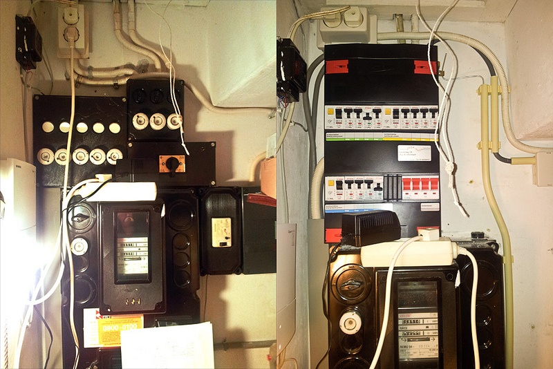

Volgens de installateur niet. Die bedrading is "pas" 50 jaar oud. Alleen als je nog bedrading hebt met rubber omhulsel (jaren '30 en ouder) zou het allemaal vervangen moeten worden.
Hierbij nog even een foto van de oude en nieuwe situatie. Binnenkort wordt er nog een extra groep aangelegd naar de zolder voor aansluiting van de omvormer. En laat dan de zonnepaneeltjes maar komen. :P
Zo, dat is een erg net kastje ! Mag ik onbeleefd vragen wat zoiets nou kost ??
En zijn dat zekeringen met ingebouwde aardlek ??

Pixelmagic schreef op donderdag 30 augustus 2012 @ 21:25:
Nou vooruit, omdat je het zo onbeleefd vraagt. :) Ik heb een fixed price betaald van 618 Euro inc. BTW. Daarvoor werd de oude groepenkast vervangen door de nieuwe, inclusief alle materiaal. Het is een Attema Clickmate XL 3 fasen met 12 groepen trouwens. De installateur heeft er al met al 4,5 uur werk aan gehad.
Nee, de aardlekschakelaars en zekeringen zijn aparte modules, die netjes naast elkaar gemonteerd worden.

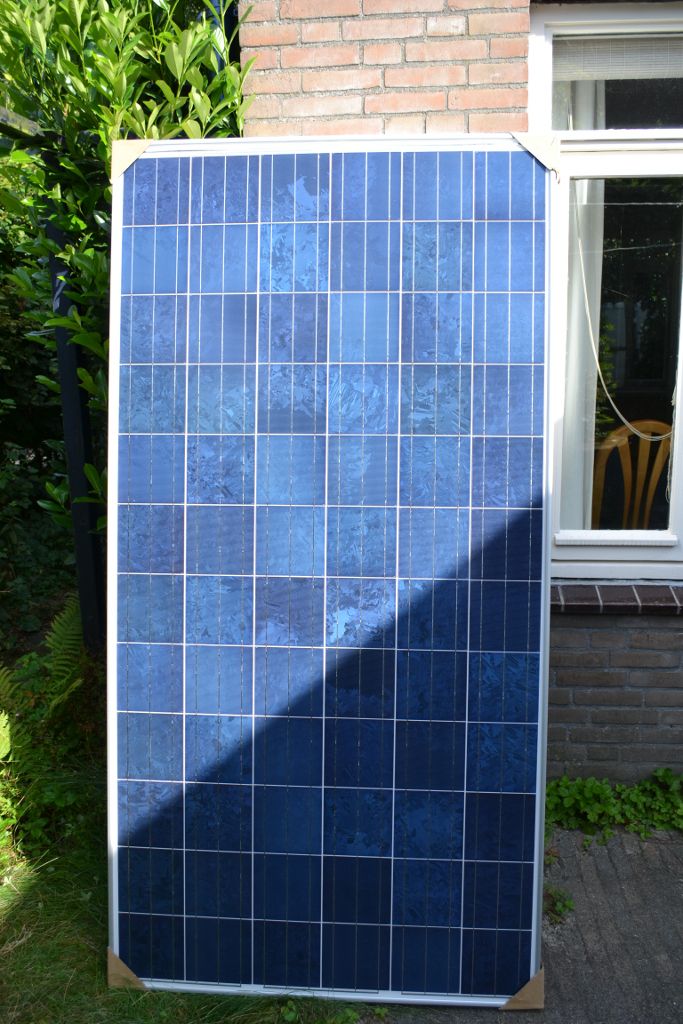

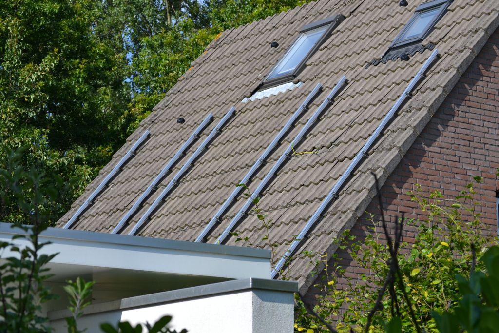

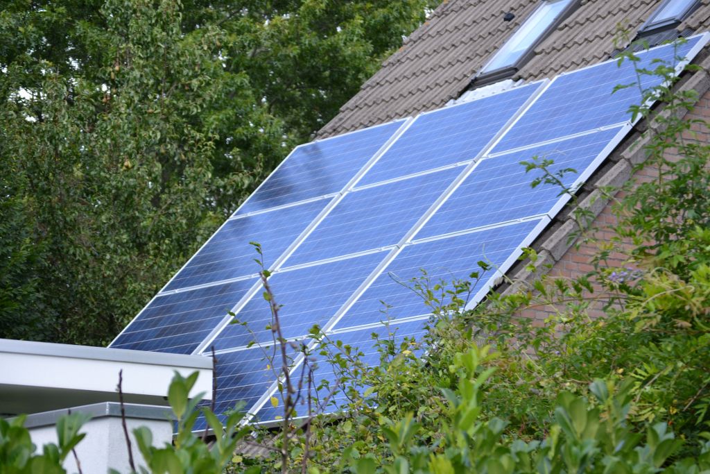

Na al deze mooie discussie is het wel weer eens tijd voor een nieuwe installatie, dacht ik zo.
Want na veel tenenkrommende daagjes wachten is mijn PV systeem dan gisteren ook echt aan het leveren geslagen en kwamen de eerste kWh binnen.
Systeem: SMA 3000TL-21 met 12x Suntech 285
Circa twee weken geleden kwam het montagespul en de fraaie, geel-gekapte omvormer (die laatste niet afgebeeld :P):
Afbeeldingslocatie: http://i1268.photobucket.com/albums/jj580/tijnterpen/d0a7a2b0.jpg
Vorige week kwamen eindelijk de panelen, lange plakken van 2 meter hoog:
Afbeeldingslocatie: http://i1268.photobucket.com/albums/jj580/tijnterpen/faab0323.jpg
Geinstalleerd:
Afbeeldingslocatie: http://i1268.photobucket.com/albums/jj580/tijnterpen/32c44afe.jpg
En pas gisteren (!!) is de meterkast zodanig aangepast dat er geen aardlekschakelaars meer uitvliegen, zodat er ook echt teruggeleverd kon worden. Het systeem heeft nu een eigen aparte ALS, en werkt tot zover schijnbaar naar behoren.
Jammer dat het zo lang moest duren; er is heel wat zonneschijn verloren gegaan hier. Maar ik ben blij dat het nu werkt; een terugdraaiende en -tellende meter is absoluut een mooi gezicht! Vandaag nog een heel leuke ~11kWh binnengehaald, dus dat vond ik niet verkeerd voor deze wisselvallige dag en deze eigenlijk niet zo heel erg optimale PV configuratie.

Van Harte, Terpen Tijn! Uit ervaring mag ik je melden: het is verslavend leuk!

@ terpen tijn
Mooi dak voor pv man, welke orientatie?
daar ga je zeker heel veel plezier van hebben :)

Dank voor de complimentjes!
@Rol-co: Het dak staat bijna pal West. 12 graden richting zuid; dus vandaar dat ik al aangaf dat het niet heel hoog zal scoren. Maar dat wist ik vantevoren al, en het leek me zo toch de moeite waard.
Tsja hehe, het systeem is er pas net en dan lees je over de fonkelnieuwe SMA 3600TL en over MasterMaceMichu die wel Suntech 295 Wp panelen kon krijgen (285 was het hoogste wat ik kon vinden, ben jaloers...)! Het lijkt de oude computertijd wel, toen je hardware hopeloos verouderde terwijl je nog zat te wachten op de postbezorger. ;)
Overigens zonet blij verrast met de SMA Sunny Explorer software; dat werkte echt direct en zonder problemen via Bluetooth naar de bovenste verdieping. Meteen inzichtelijke grafiekjes ook, heel fraai. Moet nog even zien hoe ik de datastroom het beste kan gaan bijhouden, maar ik vind het nog leuk genoeg om het voorlopig handmatig te blijven bekijken/verwerken de komende weken.

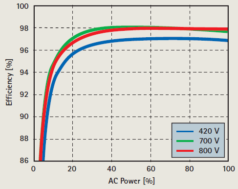

MieJuul schreef op vrijdag 31 augustus 2012 @ 14:10:
Ik ga ook 2700Wp zetten op een Effekta ES3300, moet ik me nou achter m'n oren gaan krabben?
Ligging wordt grofgezegd WZW (235 graden Azimuth) onder een hoek van 36 graden
De ES3300 kan maar 3000W ac zijdig leveren. De SMA SB4000 kan 4000W ac zijdig leveren. Nogal een verschil. Kijk dus naar de werkelijke waarden en niet naar het type-nummer. Dit verschilt nogal per fabrikant. Zo kan een Soladin 600 niet meer vermogen leveren dan een Steca 500...
Daarnaast daalt de efficiëntie van een omvormer pas écht bij minder dan 20% van het nominaal vermogen. Minstens zo belangrijk is dat de stringspanning hoog genoeg is (ongeveer midden in het MPP voltage bereik).
[ Voor 15% gewijzigd door antonboonstra op 31-08-2012 14:17 ]
Je kunt bijvoorbeeld in Sunny Design eens een omvormer en een paneelset pakken die ongeveer net zo overgedimensioneerd zijn, en dan de efficientie daarvan vergelijken met een configuratie waarbij dat niet zo is. Dan kun je ook een grove schatting zien van wat het uit zal maken qua opbrengst per jaar.
Edit: overigens lijkt me 2700Wp t.o.v. 3000W geen al te gruwelijk verschil.

Gisteren samen met mijn vader 6 nieuwe panelen op het dak gelegd. 6 * MDZ blackline 195Wp panelen op 2* Steca 500.
Dit naast onze bestaande 2*240 Wp op een Soladin 600.
Totaal nu dus 1650Wp.
Clickfit was wel even wennen en het was niet altijd makkelijk op een pannendak uit 1905 (alle pannen zijn scheef.) Het was goed dat vorig jaar de panlatten helemaal opnieuw waren gedaan anders was het waarschijnlijk heel lastig om de rails recht te krijgen.
Een paar foto's:

Helaas kwamen we er ook achter dat onze ferrarismeter (1970, Meterfabriek Dordrecht) waarschijnlijk een teruglooprem had. Ik dacht altijd dat als het horizontale wieltje de andere kant op ging de stand automatisch achteruit ging. Helaas bleef de teller gewoon staan. Dus hebben we een jaar lang gratis energie aan (EDIT: Liander ) gegeven. Gelukkig hadden we alleen een klein 480Wp setje.
Nu via website (EDIT: Liander )aangegeven dat we een nieuwe meter willen. Iemand enig idee hoe lang dit kan duren ?
Tot die tijd zoveel mogelijk energie verbruik schuiven naar een zonnige middag.

peauke schreef op vrijdag 31 augustus 2012 @ 14:19:
Ik wil misschien de volgende opstelling gaan gebruiken:
24 panelen 245 WP (5880 wp totaal) op een AEG Protect PV8 (3 fasen omvormer). http://www.aegps.com/en/r...pv-8-15-string-inverters/ (max DC-9500W)
Is de omvormer nu zwaar over gedimensioneerd, is de omvormer nu niet efficient genoeg of valt dit wel allemaal wel mee ?
Ligt eraan of je alle panelen in 1 string hebt of in 2 strings. Bij 2 strings kom je op een stringspanning van 366V en dat is flink onder de nominale (ideale) spanning van 700V bij deze omvormer. Bij 420V ligt de efficientie over de hele linie al een procent lager, laat staan bij 366V. En die spanning wordt alleen maar lager als de panelen warmer worden.
AEG PV effcientie
Nu via website Enexis aangegeven dat we een nieuwe meter willen. Iemand enig idee hoe lang dit kan duren ?
Zit er nu een kleurverschil in die 6 nieuwe panelen?

Dat kleurverschil is in het echt minder te zien dan op de foto. Maar het is er wel degelijk. Er lijkt een soort van coating op de panelen te zitten. Dat zat eerst ook op de de 2*240Wp panelen. Die gaat er af na een tijdje . We hebben de panelen ook even gewassen voor ze op het dak gingen. Misschien niet alle panelen evenveel aandacht gegeven :?

@discussie "over- cq ondergedimensioneerd"
Dit kun je je alleen precies nagaan als je weet wat voor een soort panelen eraan komen te hangen. Dit moet je bekijken icm met je MPPT.
Elke omvormer heeft een volt curve waarop de omvormer het beste werkt. hierop kun je ook zien wat de impact is. van jouw configuratie.
Bij mij is de omvormer ook iets over gedimensioneerd. Dit valt in de praktijk reuze mee. Volgens specs en leverancier ongeveer 0.4 tot 0.5 procent.
Kijk; Antonboonstra laat nu net een mooie curve zien. :) :)

2 jaar geleden heb ik een 3300 Wp installatie op mijn platte dak geplaatst. Een half jaartje geleden kwam een buurman op me af die ook graag aan de zonne energie wilde en naar mijn ervaringen kwam vragen.
Bij mij ging het toen ook weer jeuken omdat ik (mede door kantoor aan huis) pas 2/3 van mijn electriciteitsverbruik afdekte met mijn installatie. Nog 2 buurtgenoten bleken geinteresseerd, waarvan er 1 ook nog 4 oude shell paneeltjes had liggen die al een paar jaar niets meer deden. Deze laatste hadden micro omvormers die de geest hadden gegeven, ik vermoed dat dit dezelfde soort panelen zijn als van zonnigtype.
Na wat wikken en wegen besloten we de systemen volledig zelf aan te leggen en een poging te doen de shell paneeltjes weer tot leven te wekken. Nu het project succesvol is afgerond wil ik jullie ook graag laten meegenieten.
Systeem 1: 1560 Wp op Omniksol 1.5 + ~380 Wp op Steca 500
Afbeeldingslocatie: http://home.spelplein.eu/solar/gerard/rudi.jpg
Dit is het kleinste systeem bestaande uit 6 x 260 Wp op een Omniksol 1500. Daarnaast hebben we de micro omvormers van de shell paneeltjes verwijdert en deze panelen voorzien van kabels en MC4 stekkers. De 4 panelen (+- 95 Wp per stuk?) hebben we daarna met succes op een tweedehands Steca 500 omvormer aangesloten. Ze produceren nu alweer een tijdje waarbij de oude paneeltjes (in verhouding) niet echt onder lijken te doen voor de nieuwe!
Systeem 2: 2060 Wp op Omniksol 2.0
Afbeeldingslocatie: http://home.spelplein.eu/solar/gerard/gerard.jpg
Dit systeem van 8 x 260 Wp zal last krijgen van schaduweffecten doordat een grote boom in de winter en een groot deel van het voor- en najaar roet in het eten zal gooien. Helaas was de gemeente niet genegen een kapvergunning af te geven :-(
Gelukkig is er in deze tijd van het jaar nog weinig aan de hand.
