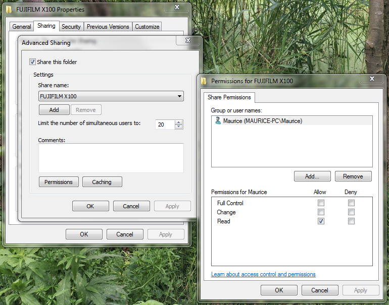

In Win Task Manager onder het tabblad Processen kan je rechts klikken op lightroom.exe en kies daar Affinity, daar is het aantal cores in te stellen. Weet niet of dat blijft, en lijkt me niet echt aan te raden of zinvol ofzo.
ps. Een gedeelde map is volgens mij standaard sowieso alleen op het thuisnetwerk gedeeld.
[ Voor 17% gewijzigd door jesper86 op 24-06-2014 09:28 ]
Net even geprobeerd, en als ik het zo instel dan kan zelfs op het thuisnetwerk alleen ik toegang krijgen tot de gedeelde map naar keuze, een ander kan de map zien maar niet openen.
Afbeeldingslocatie: http://i267.photobucket.com/albums/ii301/moviemonster6/Sharing_zpsff880011.png

jesper86 schreef op dinsdag 24 juni 2014 @ 09:39:
Ik denk dat je dan verkeerd bezig bent. Je moet deze hebben : Vanaf punt 4 !!
Als je dan thuis bent zeg je : Dit is een Home/Private Network en stel je ook in dat alles "open ligt".
Als je ergens anders bent : De dichgetimmerde Public setting waar alles "dicht is".
Easy peasy :)
Niks verkeerds aan hoor, het zijn twee verschillende dingen. Ik zei al volgens mij is het al automatisch anders geregeld wanneer je het thuisnetwerk verlaat - mits natuurlijk juist ingesteld, en dat moet daar dus indd. =)
Maar mijn voorbeeld is nog een extra niveau van beveiliging eigenlijk, aangezien je dan zelfs ook al label je een public netwerk per ongeluk als thuisnetwerk de mappen nog steeds alleen bereikbaar zijn via je eigen account, en dus niet 'open', niewaar? 8)

Bedankt, het is me geloof ik gelukt. Door "homegroup" toegang te verschaffen. Homegroup is alleen thuis, dus zodra ik op een andere netwerk zit is er geen homegroup meer. Alleen nog niet getest, maar in theorie zou het moeten werken.
