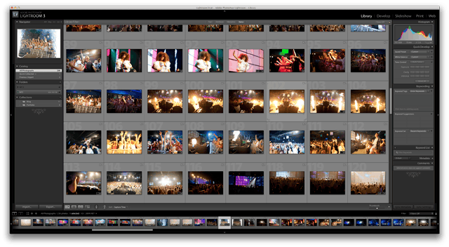

De Library module stelt je in staat om eenvoudig en snel je foto's te organiseren. Aan de linkerkant heb je onder andere de Catalog, Folders en Collections panels. Aan de rechterkant heb je onder andere de Histogram, Keywording en Metadata panels. Het is heel belangrijk dat je de functies van deze panels goed begrijpt.
  • De Catalog panel toont drie verschillende sets van foto's: All Photographs (alle foto's in je huidige catalogus), Quick Collection (foto's die je met de sneltoets B hier aan hebt toegevoegd) en Previous Import (foto's die je de vorige keer in deze catalogus hebt geïmporteerd).
  • De Folders panel toont de folderstructuur van de foto's in je catalogus zoals deze op de harde schijf staat.
  • De Collections panel toont alle collections binnen je catalogus. Dit is een krachtige feature van Lightroom. Een foto in je catalogus kan in meerdere collecties voorkomen. Het nadeel van het beheren van foto's direct op de harde schijf, is dat een foto maar op één locatie kan staan (tenzij je het kopieert of met ingewikkelde symlinks werkt). In Lightroom ben je zo vrij als je wilt om collecties te maken, bijvoorbeeld ingedeeld in evenementen, landen, datums, personen, en ga zo maar door. Collecties kunnen genest zijn, je kunt dus op een soortgelijke manier als folders een boomstructuur maken. Nog handiger zijn Smart Collections. Hiermee kun je aan de hand van bepaalde informatie van foto's automatisch collecties genereren. Dit kun je doen door op het plus-teken van de Collections panel te klikken en op "Create Smart Collection..." te klikken. Een voorbeeld van een Smart Collection die alle foto's getagt met de personen "Piet" en "Emma" met een hogere rating dan 3 sterren laat zien, is als volgt:

Je hebt in de Library module verschillende views voor het bekijken van foto's. Je kunt een losstaande foto bekijken in de Loupe view (sneltoets E). Je kunt meerdere foto's tegelijk bekijken in de Grid view (sneltoets G). Ook is het mogelijk om foto's met elkaar te vergelijken door middel van de Compare view (sneltoets C).
In de Grid view kun je, net als in de Filmstrip (onderin beeld), gebruik maken van filters. Hiermee kun je binnen een catalog, folder of zelfs een collectie, foto's filteren op bepaalde eigenschappen. Standaard heeft Lightroom de volgende filters aan boord:

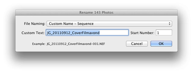

4.7   Bestandsnamen wijzigen na importeren
Tijdens het importeren kun je in Lightroom de bestandsnamen van de foto's automatisch laten wijzigen naar je eigen voorkeur. Je kunt dit echter ook na het importeren doen. Open de Grid view (sneltoets G), selecteer alle fotos (sneltoets Command + A) en druk op F2. Je krijgt nu de mogelijkheid om op dezelfde manier als tijdens het importeren de bestandsnamen te wijzigen:
