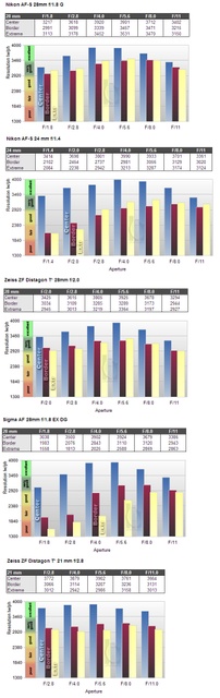

Afbeeldingslocatie: http://tweakers.net/ext/f/8h8dSylEyvGKYoh6ke9FHm96/full.jpg
Veel beter dan dit wordt het niet hoor, niet qua F-mount (Nikon, Sigma, Zeiss, Samyang) en ook zeker niet op een andere mount (Canon). Ik denk dat je jouw verwachtingen bij moet stellen of gewoon het hele idee van een lichtsterke groothoekprime moet vergeten :)
Zelf fotografeer ik al enkele maanden met de Nikon 28/1.8 en ik vind 'm briljant. Als ik wat aan te merken heb is het de sterke vignetting wijd open, als je daar een hekel aan hebt moet je deze lens niet nemen, maar verwacht bij de alternatieven niet dat het veel beter is (stiekem vind ik de vignetting best wel wat hebben, maar hoe je het wendt of keert, het is technisch geen minpunt). Het is overigens geeneens de zeer goede scherpte die mij in dit objectief aantrekt, maar het contrast, kleuren en bokeh. Voor scherpte moet je macrolenzen nemen :P

Abbadon schreef op woensdag 29 augustus 2012 @ 19:39:
Precies het beeld dat ik er ook bij had na het bekijken van vele samples. :Y
Je ben natuurlijk snel geneigd om 'm te beoordelen tussen F1.8 tot F2.8 omdat het er op zit, maar dat zijn juist waarden die je zal gebruiken voor de bokeh om een onderwerp te isoleren, en dan is randscherpte wel het laatste wat je nodig heb. Wil je iets er echt scherp op hebben, dan is er vanaf F4 al weinig meer te klagen toch, dus dat zit wel goed denk ik. Eigenlijk zijn het zo twee verschillende lenzen in een. Landscape, en wide-angle bokeh. ;)

jesper86 schreef op woensdag 29 augustus 2012 @ 20:27:
Ik snap je punt (en dat van Abbadon), maar als ik een nauwe DoF wil hebben op zo'n focale lengte, wil ik over het algemeen juist niet het onderwerp in het midden hebben. Het gaat bij dit soort beeldhoeken voor mij juist om om het onderwerp samen met de achtergrond vast te leggen. En daarbij vind ik persoonlijk een centrale compositie juist wat saai. Met een 50mm (op crop) of een 85mm geef ik je gelijk, dan wil je meestal juist een portret-achtig iets maken waarbij het onderwerp midden in het beeld staat. Op ~30mm is de vertekening me wat te groot voor een hoofd+schouders portret.
Voor landschap heb ik zelf al een f2.8 zoom, wat mij meer flexibiliteit geeft dan een 28mm (wat op crop toch niet zo'n geweldige focale lengte is voor landschap, en zelfs in het geval van FF wil ik lang niet altijd groothoek een landschap vast leggen). Dus ga ik zo'n prime toch vrij snel op z'n wijd open prestaties beoordelen. Een persoonlijk iets, wellicht.
Maar goed, Abbadon's punt is duidelijk: lichtsterke primes moet je algemeen weinig van verwachten qua randscherpte. Duidelijk dat de markt er op dit moment zo voor staat, maar dat betekent voor mij niet dat ik niet kan blijven hopen op wat verbetering in dit opzicht. Misschien dat AHBdV nog eens kan uitleggen waarom lichtsterke primes allemaal zo zwak zijn aan de randen.
En kleur, contrast en bokeh is mij simpelweg ook niet 600 euro waard. Dat zijn meer nice-to-haves, maar wegen niet zo zwaar mee voor mijn interne bepaling van de prijs-pret verhouding van iets ;)

[b]Abbadon schreef op woensdag 29 augustus 2012 @ 19:39:
Tja, je vergelijkt natuurlijk appels met peren want een f/2.8 zoom is heel wat anders dan een f/1.8 prime (DoF, DoF en DoF).
Ondanks dat is de Nikon 28mm f/1.8 een van de betere lichtsterke groothoekprimes; hij is wijd open al erg scherp in vergelijking met wat er nog meer te krijgen is: hij laat Sigma's 28/1.8 onbeschamend ver achter zich en doet het qua scherpte net zo goed als de Zeiss en Samyang f/2.0 en 2.8 primes en Nikon's eigen 24/1.4, over het gehele bereik :) Check b.v. http://www.photozone.de/nikon_ff waar deze objectieven allemaal gemeten zijn op een D3X en zet ze eens naast elkaar. Dit is dan maar één reviewsite en je hebt altijd te maken met sample variation (ik vermoed dat ze niet zo'n beste Nikon 24/1.4 hadden), maar het geeft wel een indicatie:
Die vergelijking ziet er goed uit, maar helaas is dat allemaal bij photozone.de, waarbij de Zeiss 21 er zo te zien een stuk slechter uitkomt dan de MTF-grafiek. Daarnaast doet de Zeiss 21 het hier ook echt beter dan de Nikon 28/1.8 op zowel f/2.8 als f/5.6.
Disclaimer voor mijn vorige bericht: ik had nog geen grafiekjes van de 28/1.8 gezien, dus vandaar dat ik even in algemeenheden viel qua goed wide-angle lenzen. Het blijkt nu dat die 28/1.8 er wel degelijk goed uit ziet.

henkie196 schreef op woensdag 29 augustus 2012 @ 20:50:
Dat heb ik ook hoor :) Maar aan de rand is wat anders dan ergens op zeg 1/3. Er zit meer dan voldoende scherpte over het hele beeld om zonder enig probleem het onderwerp scherp in beeld te krijgen ver uit het midden (zover de verspreiding van AF-punten toestaat, want focus & recompose doe ik niet aan met zo'n dunne DoF). Hier op tweakers hebben we soms de neiging iets te ver door te schieten met academische situaties op basis van bepaalde specs en metingen. Vergeet niet dat je tegenwoordig de beste groothoeklenzen in de geschiedenis van de fotografie kunt krijgen :)
Universal Creations schreef op woensdag 29 augustus 2012 @ 21:14:
Die Zeiss zal het gemiddeld (dus niet exemplarisch) misschien wel wat beter doen qua resolutie, maar het ging mij erom dat goede groothoekprimes niet zo heel ver uitelkaar liggen qua meetbare prestaties. Zaken als contrast, bokeh en kleuren worden dan doorslaggevend; een ieder heeft z'n eigen voorkeur op dat vlak :)
