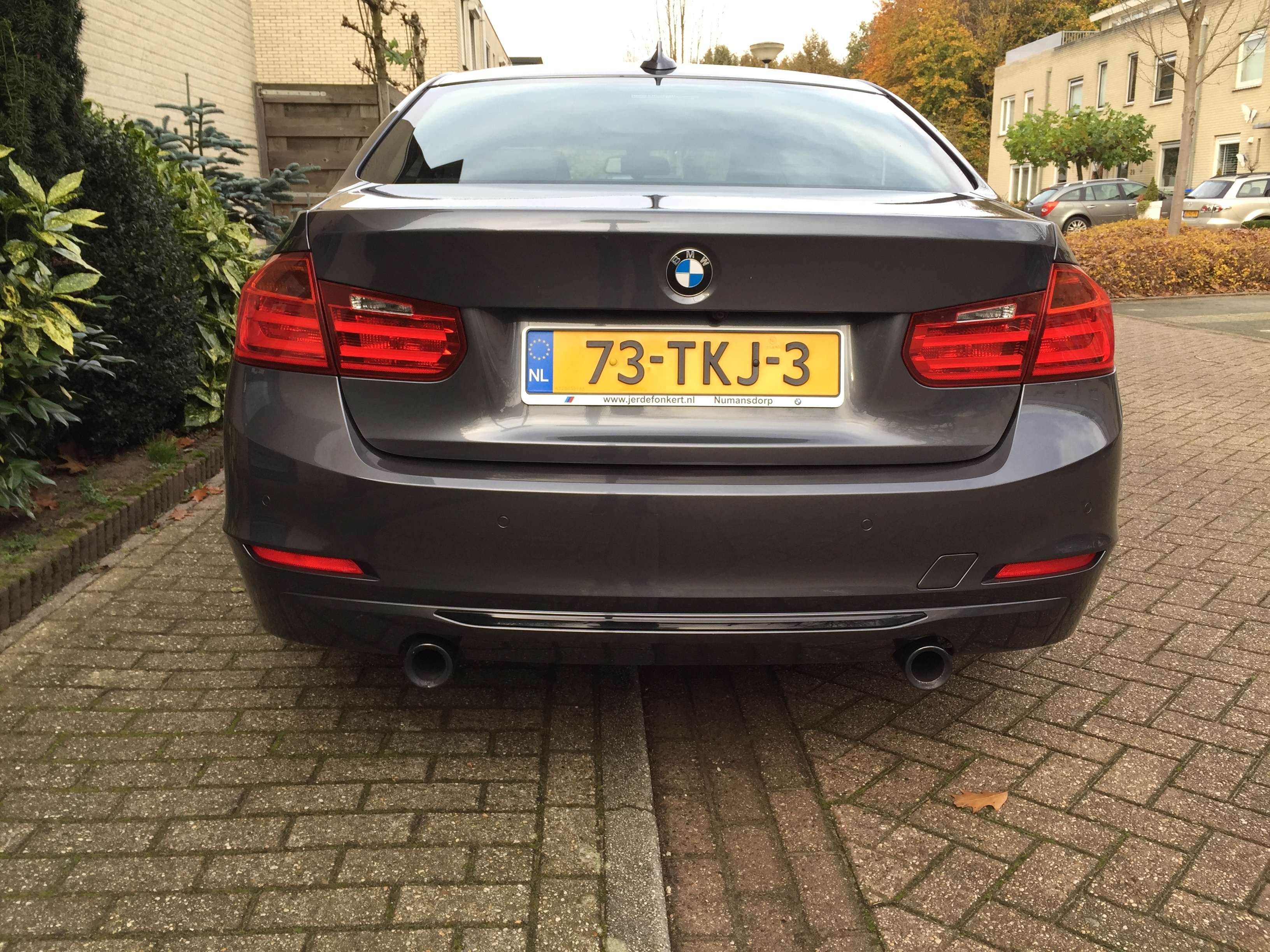

Even een crosspost uit /A61:
Zo, het kan altijd leuker! :P
Mijn vorige auto was leuk maar was met 170pk toch wat....gezapig :P
Na lang zoeken een vervanger gezocht én gevonden. Zoek de verschillen (uiterlijk dan):
Afbeeldingslocatie: http://tweakers.net/ext/f/F7NM8yZjmIcwySHrMuan0qMl/medium.jpg
Interieur ook bijna hetzelfde alleen geen M-stuur en een sportautomaat:
Afbeeldingslocatie: http://tweakers.net/ext/f/tvRXgdzM8Q5TdlhvItpygHKB/medium.jpg
Een 335i met 306pk en maar 14.000km gelopen _/-\o_
Gisteravond was het nat, Sport+ is dan best spannend :o
(Deze heeft ook nog wat extra goodies zoals een adaptive M onderstel, adaptive verlichting, variabele sportsturing en nog wat dingetjes)
Leuk!
