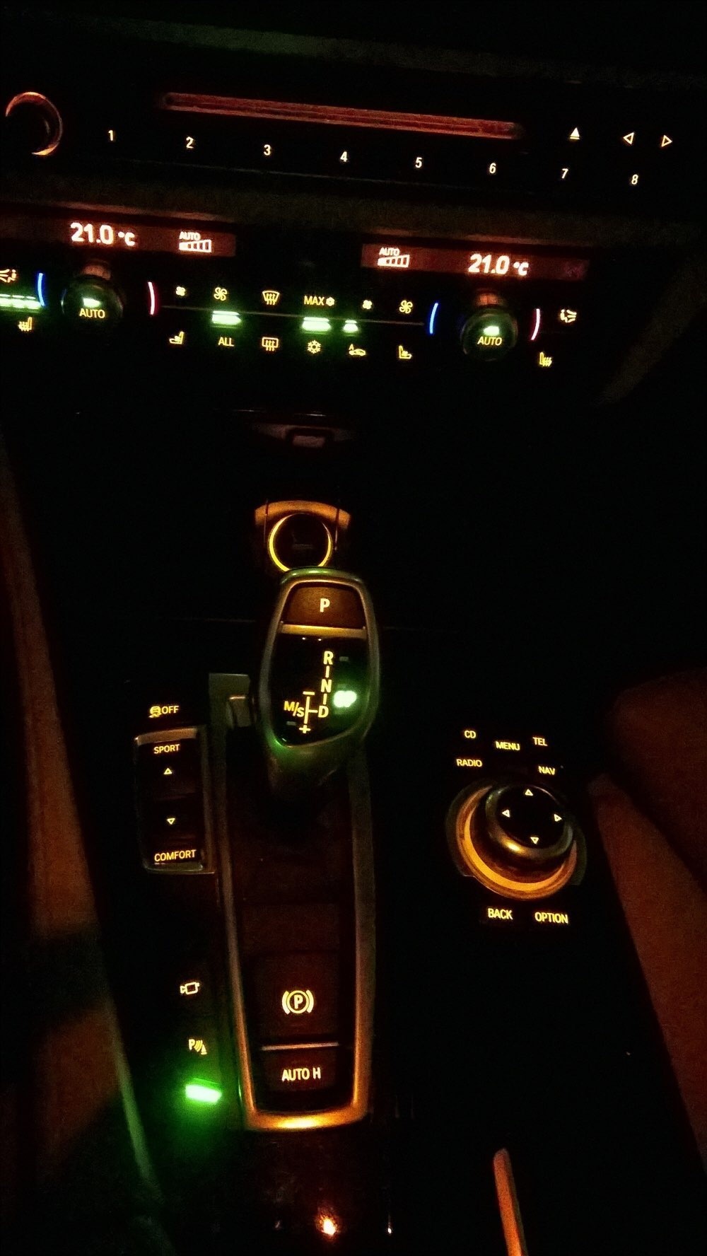

:N In de laatste 50 berichten staat welgeteld één foto. Ik zal het goede voorbeeld geven, in XL-formaat ter compensatie van de plaatjesschaarste :)
Afbeeldingslocatie: http://tweakers.net/ext/f/deMybeNLRpikAds38kpZkYqd/full.jpg

Tomatoman schreef op donderdag 06 november 2014 @ 22:56:
Lampjes, lampjes overal. O+
