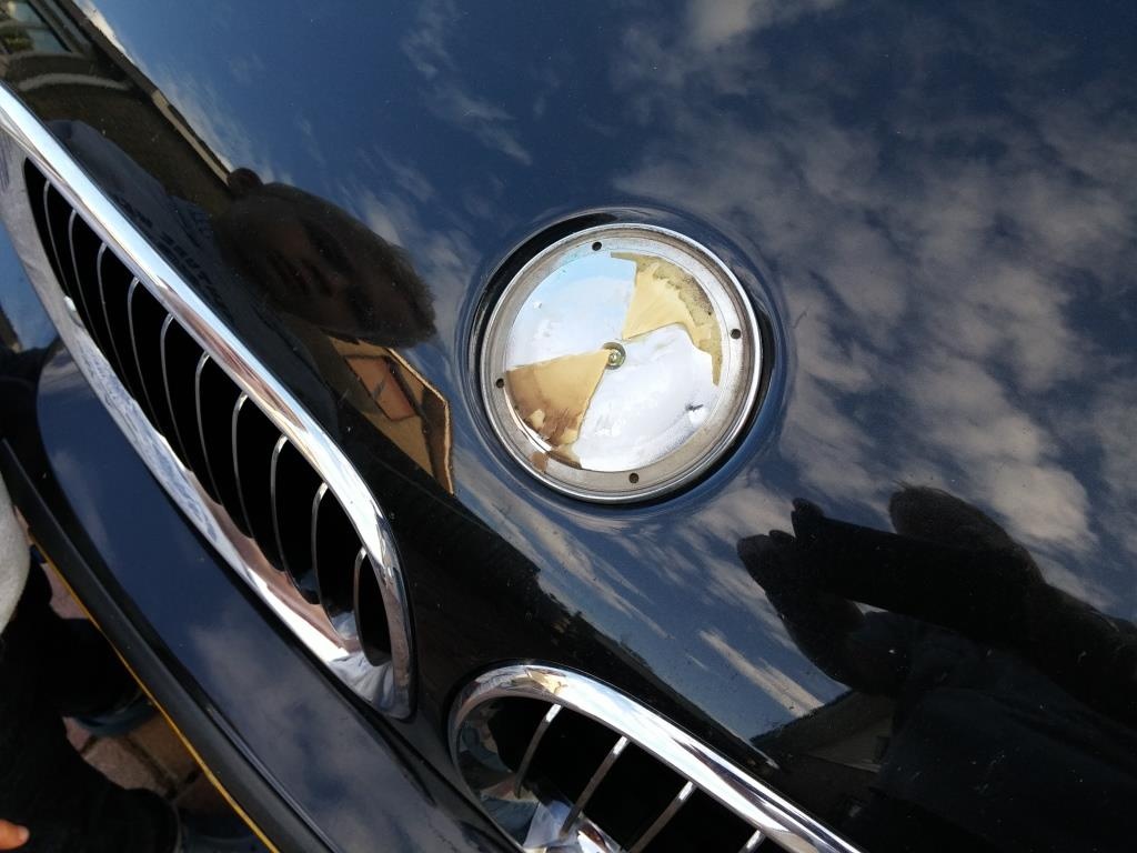

Afbeeldingslocatie: http://tweakers.net/ext/f/VfwrubSjKJ5JNLiRWcZTFNCI/full.jpg :(
Geen idee of hij is gejat of dat hij er gewoon is afgevlogen.
Denk het laatste omdat ik totaal geen sporen zie van het eraf halen, ook is de rest lijm die er nog zit vrij slap geworden.
Compleet nieuw logo is al besteld, weet iemand hoe dit vast zit op de motorkap?

Oxellaar schreef op dinsdag 26 augustus 2014 @ 07:08:
[afbeelding] :(
Denk eerder eraf gejat, hebben ze bij ons ook gedaan. De schoffies.

Dat logo is er gewoon vanaf gevallen lijkt me. Het logo jatten gaat makkelijker als je dat verchroomde deel ook mee jat. En hij zit inderdaad met 2 pinnetjes vast op je motorkap. Hoe je hem eraf haalt is in vele filmpjes op youtube te vinden

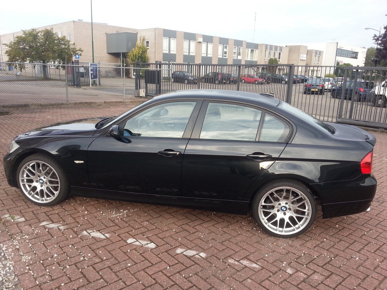

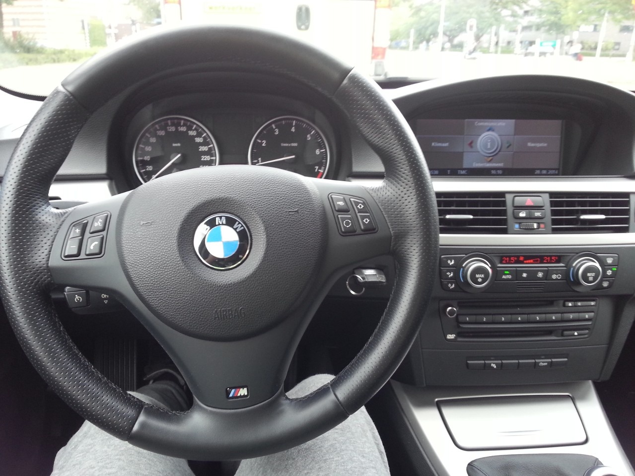

Na 10 maanden met een E46 330i gereden te hebben liet de financiële afdeling een upgrade toe. Met een budget van ~15k dacht ik wel een leuke 1-serie te kunnen kopen. Helaas bleek het Nederlandse aanbod van wagens veelal te bestaan uit crisisedities zonder climate control |:(
Uiteindelijk voor een behoorlijk volle E90 gekozen. Een 320i met 170pk. Meer dan genoeg vermogen en je merkt duidelijk dat een E46 na verloop van jaren een oude bak is geworden. Ik ben er blij mee:
Afbeeldingslocatie: http://tweakers.net/ext/f/9z0oCTicP6xYQcM1MACYktY3/medium.jpg
Afbeeldingslocatie: http://tweakers.net/ext/f/ggmos9WxwU9OtlbKoYNrBdin/medium.jpg
De auto is voorzien van 19"(!) velgen, sportinterieur, Idrive, enz enz. Heb er zelf al meteen een M3 stuur in gezet.
[afbeelding] :(
Mijne zit in een stadium hiervoor momenteel; de M en W zijn verdwenen van het logo :|.
