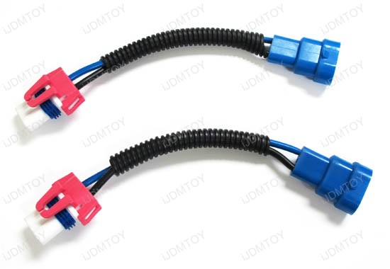

Nog maar even een update over de Retrofitlab E46 bi-xenon kit.
Het inbouwen is gelukt, na contact met retrofitlabs. In hun instructiefilmpje hoef je niets aan te passen aan de behuizing behalve een gaatje boren. Helaas is dit niet waar, je moet vrij veel wegslopen om de ring en moer op de achterzijde van de projector en reflector te monteren. De projector heeft namelijk een hol draadeind die door de reflector moet steken, maar door de normale bevestigingsnokjes en de rand waar de H7 normaliter op rust, steekt deze lang niet ver genoeg erdoorheen om de ring + moer te kunnen plaatsen.
Naja, dat lukt an sich nét, maar de uitsparingen in het draadeind waar dan weer het klemmetje op wordt gemonteerd die het xenon lampje vasthoudt zijn dan onbereikbaar.
Lang verhaal, vraagt om foto's:
Past niet (goed te zien zijn de drie schroefgaatjes waar later het klem-mechanisme op wordt geschroefd)
Afbeeldingslocatie: http://luijten.nu/bmw/xenon/pastniet.jpg
Verwijder de opstaande rand bij het oranje pijltje (de gehele rand)
Afbeeldingslocatie: http://luijten.nu/bmw/xenon/voorzijde.jpg
En de opstaande nokjes zoals bij de oranje pijl. Let wel: de hogere nokjes moet je laten staan (o.a. bij blauwe pijltje)! Als je dat niet doet, kan je de xenonprojector niet goed monteren. De projector kan dan draaien en is niet makkelijk 100% recht te zetten. Je lichtbeeld wordt slecht (minder licht op de weg, meer in de ogen van je tegenliggers) en dit is APK afkeur! Ik heb de nokjes en rand weggehaald met een combinatietang, breken vrij recht af. Eventueel kan dit ook met dremel (of vergelijkbaar), maar die ik had was niet krachtig genoeg (ws niet 100% opgeladen ;))
Afbeeldingslocatie: http://luijten.nu/bmw/xenon/achterzijde.jpg
Met mn domme/gehaaste hoofd ben ik vergeten een foto te maken van de situatie nadat ik de nokjes en rand heb verwijderd. Wat je tevens nog moet doen is de kabeltjes voor de grootlicht-shutter modificeren (die losse, niet de kabeltjes aan de projector). Het is een verleng+aftakkabeltje, maar de kabel die je ermee zou kunnen verlengen heb je niet in de voorzijde van de E46 zitten, die is namelijk ovaal en niet vierkant. Oftewel: knip het deel af 'erbij' komt, en monteer dit met aftakklemmetjes aan de aders naar groot licht. Mooier zou zijn als je zelf een aftak/verleng kabel zou maken, maar de connectoren die je daarvoor nodig hebt kon ik niet vinden bij de automaterialen zaken hier.
Als ik het goed heb is het deze (9005 connector, maar het kan ook de 9006 zijn, lijkt heel sterk, dubbelcheck het even als je gaat bestellen). Met zo'n kabel kan je een mooiere plug/play aanpassing maken.
Afbeeldingslocatie: http://www.ijdmtoy.com/ebay/Misc/Harness/9005-1.jpg (hier te koop, een van de eerste hits in google)
Gezien het de dag voor vakantie was, wilde ik hier niet op wachten en de boel in de auto zetten en aansluiten. Dus ik heb aftakklemmetjes gebruikt. Hoewel die op (zeer) lange termijn storingen kunnen veroorzaken door oxidatie, denk ik dat het wel los zal lopen. In het ergste geval soldeer ik er dan een nieuwe draad op, meteen met aftakking: je kan er daar gemakkelijk bij.
Tot slot plaatjes van het resultaat:
Afbeeldingslocatie: http://luijten.nu/bmw/xenon/testdrive.jpgAfbeeldingslocatie: http://luijten.nu/bmw/xenon/lichtbeeld.jpgAfbeeldingslocatie: http://luijten.nu/bmw/xenon/klaar.jpg
Bij de foto van het lichtbeeld moet ik er wel even bijzeggen dat de xenonlamp nog niet gesteld was, deze staat nu nog heel erg laag. Wel is duidelijk het verschil in lichtopbrengst en cut-off te zien. (Prius is van de buurman, dus kenteken maar even onleesbaar gemaakt ;))
De grote vraag is natuurlijk: ben ik er blij mee? Ja, het is een grote verbetering qua lichtopbrengst en de auto oogt moderner. Ik heb voor 5000k gekozen, wat witter is dan normaal halogeen (vergelijkbaar met lichtkleur zoals een bewolkte zomerdag). De lichtopbrengst is erg fijn, goed breed en goed ver. Met grootlicht (shutter helemaal open, ipv half-gesloten) icm de h7's direct naast de nieren een goede bak licht, lekker ver de diepte in.
Was ik eraan begonnen als ik dit allemaal van te voren had geweten? Nee, waarschijnlijk niet, omdat ik het prettig vind altijd terug te kunnen keren naar origineel indien een modificatie niet bevalt. In dit geval kan dat nog steeds, maar zal ik nieuwe reflectoren (zijn die los te koop?) moeten aanschaffen voor de koplampen: de h7 lichtjes zullen niet meer stevig gemonteerd kunnen worden.
Overigens, vergeet niet je koplampen opnieuw te stellen na montage, er klopte bij mij weinig meer van na het terugmonteren ;)
Disclaimer: your mileage may vary. Dit was van toepassing op mijn ZKW koplampen, BMW 325 E46 sedan facelift uit 11/2002. Kom niet bij me klagen als je iets onherstelbaar gesloopt hebt.
tl;dr:
In het filmpje en de instructies van Retrofitlab komt niet goed naar voren dat je toch wat meer moet aanpassen aan je huidige koplampen. Inbouwen is daardoor een grotere klus en een stuk minder plug+play dan verwacht. Hierboven heb ik een poging gedaan duidelijk te omschrijven wat ik heb moeten doen om het passend te maken. Ook is er geen duidelijke instructie meegeleverd, waardoor dit af en toe wat experimenteren was. In the end wel blij met de modificatie, de looks en het licht.
