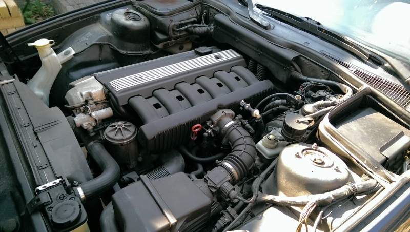

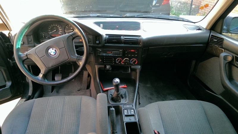

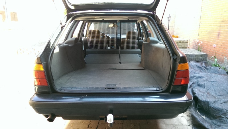

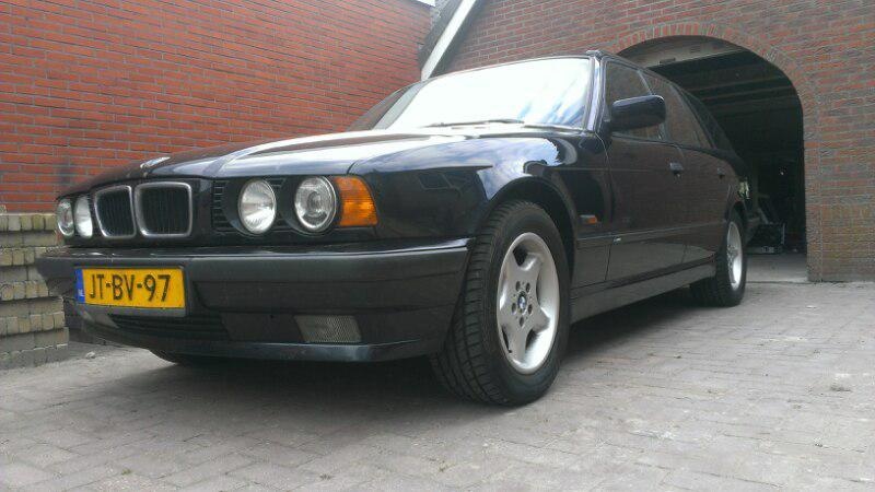

E34 520i gekocht voor de Carbagerun. Technisch gezien niet van mij omdat hij niet op mijn naam staat, maar ik mag mij ontfermen over één helft om te pimpen..
Motorisch loopt 'ie erg mooi rustig stationair, trekt 'ie goed vanuit lage toeren, huilt 'ie goed boven de 5000 toeren en is 'ie helemaal droog van buiten.
Elektrisch werkt alles behalve de kofferbakverlichting en de elektrisch verstelbare lendensteun.

Vandaag de Bimmer (E39 525D) voor APK weggebracht, jammer genoeg afgekeurd op 2 punten.
De eerste is makkelijk te verhelpen ( Linker stabilisator koppelstang)
Tweede punt is wat moeilijker, namelijk Roetmeting. Deze was 2x hoger dan toegestaan.
Nou was ik al van plan om EGR klep en Inlaatspruitstuk van de week schoon te maken.
Maar nou vraag ik me af of dit wel genoeg zal zijn.
Wat kan ik nog meer doen om alsnog door de keuring te komen?
Mischien heel stom en en mischien niet al te goed, beetje benzine bij de diesel gooien?
Zou dat eerst eens proberen en hem daarna misschien even goed op zijn staart trappen om het uitlaattraject ook goed door te blazen, dan nog een meting laten dien.seninha schreef op vrijdag 25 april 2014 @ 20:23:

Mooie bak zeg. Dat kun je niet zeggen van andere merken. Zo op het oog ziet je BMW er erg strak uit. Mooi ontwerp en je zou niet zeggen dat je hier met een 19 jaar oude auto te maken hebt.418O2 schreef op woensdag 23 april 2014 @ 15:39:
19 jaar, 250.000km en een APK zonder aandachtspunten.BMW

Vandaag heb ik de tweede deel aangepakt, namelijk EGR en insluitspruitstuk schoonmaken.
Binnen 1,5 uur had ik alles los en kon ik de schade bekijken:
EGR:
Inlaat cilinder:
Spruitstuk:
Swirls:
EGR heb ik al schoon. Spruitstuk ligt nu in een bak met benzine om overige troep los te weken.(gaat al aardig goed)
Heb de Swirls al er uit gehaald en schoongemaakt. Deze zien er nog erg goed uit.
Nou worden deze vaak verwijderd, maar zelf ga ik het anders aanpakken.
Ga de EGR vacuüm slag loskoppelen,dan moet ik als het goed is alleen maar verse lucht in de spruitstuk krijgen.
Dan zouden de Swirls ook schoon moeten blijven. Kans dat deze afbreken moet dan nihil zijn aangezien ze loskomen ivm aangekoekte aanslag.
