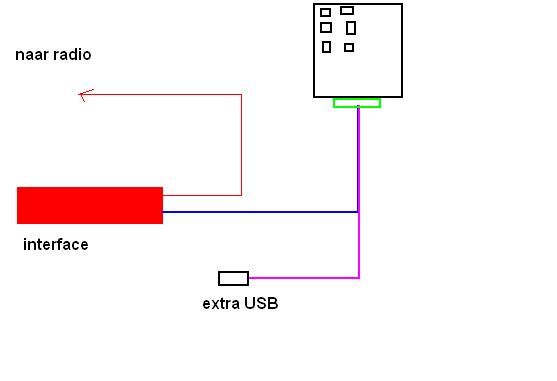

Vanmiddag alvast twee dingen aan de E39 gedaan.
Als eerste de Nokia car-kit.Deze is omgebouwd van eentje met een cradle naar een Bluetooth versie.
Werkt perfect. Heb de originele Nokia module vervangen voor eentje van een CK-7W.
Afbeeldingslocatie: http://www.gsmgigant.nl/contents/media/nokia%20carkit%20ck-7w%20blackbox.jpg
Moest alleen de power stekker aanpassen want de oude was breed en de nieuwe vierkant.
Daarna heb ik even gekeken naar de Ipod kabel die in de dashboard kast zat. Kon hiermee mijn telefoon aansluiten en muziek luisteren via de auto speakers, maar iphone werd niet geladen.
Wilde toch weten wat voor unit in zat.
Dit is dus een originele BWM Ipod inteface:
Afbeeldingslocatie: http://www.xoutpost.com/attachments/mobile-electronics-forum/42984d1277993313-need-help-part-number-65-110-392-130-bmw-ipod-interface.jpg
Moet nu even kijken wat ik ga doen, want dat de iphone niet geladen word vind ik wel een nadeel.
Ook ben ik even bezig geweest met een BMW scanner. Deze heb ik van iemand overgenomen voor €15
Het is wel versie 1.3.6
maar jammer genoeg krijg ik hem niet aan de praat. Software start wel op. Als ik de stekker aan de auto aansluit dan gaan beide lampjes branden, maar toch krijg de software geen contact met de unit.
Poorten staan goed en drivers zijn geinstalleerd.
Heb zelfs een oude laptop boven water gehaald met een seriel poort maar zelf hiermee ka ik geen unit vinden. Geen idee waarom.
[ Voor 3% gewijzigd door seninha op 08-04-2014 19:58 ]

Volgens mij is er voor deze interface geen dock geleverd.Bedoeling is namelijk dat je de ipod (want daar is die eigenlijk voor) in de dashboard kastje laat.
Ben nu aan het uitzoeken of ik aan de witte kabel wat van de interface naar de Iphone gaat een extra USB kabel kan maken.
Dan kan ik deze stekker in een USB adapter voor de aansteker stoppen.
Zeg maar zoiets:

seninha schreef op donderdag 10 april 2014 @ 11:41:
Zeg maar zoiets:
Jij kan denk ik het beste dit:
http://www.ebay.com/itm/1...ables&hash=item5aee4ab497
Combineren met dit:
http://www.miniinthebox.c...-100cm-zwart_p249288.html
Want wat ik al zei, dat ding doet geen USB volgens mij, maar de "ouderwetse" analoge signalen op de dockconnector+besturing+opladen via firewire. En dan krijg je met deze oplossing wat je wil.

Als ik het goed begrijp, kan ik met het blokje van de eerste link 5V maken van 12V.
Betekend dit dat de Ipod interface wel een normaal ipod kan laden maar de iphone niet en ik daarom dat blokje nodig heb?
Vraag me alleen af waar ik de verleng kabel voor nodig heb?

Ik heb even een oue ipod genomen en aangesloten en deze wordtgewoon geladen :)
Dat beteken dat ik dus met die 12 naar 5 V omvorm blokje gered ben. Top. Bedankt voor je link tha_bullog _/-\o_
