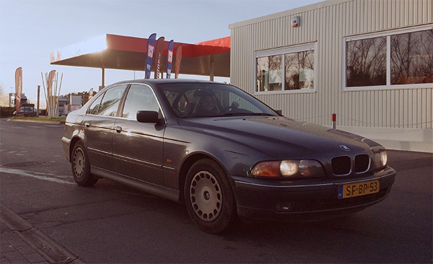

Check hier mijn nieuwste aanwinst, een 520i uit 1997 :) :
BMW 520i
De aanleiding is niet zo leuk, namelijk het overlijden van mijn buurvrouw waardoor haar dochters er vanaf moesten en 'm aan mij aanboden voor 200 euro (dat is wat de lokale garage er voor wilde geven). Mijn buurvrouw heeft er een jaar in gereden en daarvoor is hij 14 jaar in bezit geweest van één van de lokale dierenartsen die 'm tot 270.000km bij de dealer heeft laten onderhouden. Gisteren heb ik 'm over de 300.000km gereden na een weekend Parijs. De auto is volledig bekrast en heeft wat deukjes maar rijdt verder voortreffelijk en is dankzij de ballonbanden uitzonderlijk comfortabel. De motor heeft niet veel vermogen maar is wel redelijk zuinig (1:11 volgens de boordcomputer) en draait toeren met vreugde in tegenstelling tot de meeste ellendig klinkende viercylinders.
We gaan 'm wat TLC geven zodat hij zich in de toekomst weer met gepaste trots aan de buitenwereld kan presenteren. Om te beginnen hebben we een nieuw logo op de motorkap geklust. Ik ga de velgen van de 740i eronder zetten en wellicht laat ik 'm nog eens polijsten door een hobbyïst. Als stationsauto en auto om mee rond te crossen in Parijs en andere steden die worden bevolkt door onverschillige automobilisten is hij fantastisch zo. Als bijtellingskraker doet hij het ook goed vanwege de minimale dagwaarde.
